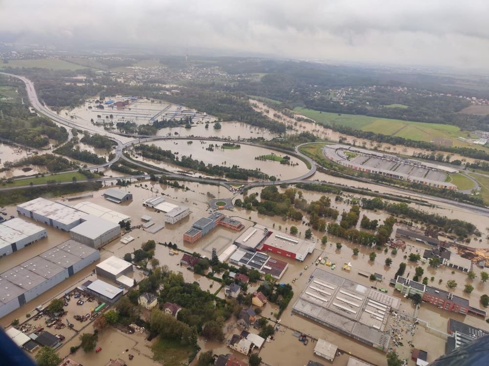

Odložím sem na památku jednu fotku, zdroj:
https://x.com/PolicieCZ/status/18355646 ... eti-259457

raději ani nepřemýšlím, co ta voda udělá s tím podložím, u kterého se pořád řeší kvalita.

Ja myslím že spousta lidí co pamatují 97 překvapená není. Spíše je překvapená, že někteří jsou překvapeni. Na fotce vpravo nahoře jde vidět třeba nové nákupní centrum, někdo si to asi uměl spočítat. Stejně tak Rudná, nebo Vodárna byla i tehdy zaplavená.

Na fotce jde ale vidět, že řeka je relativně v korytu.
Problém způsobilo protržení hráze ještě více vlevo a odtama se to valí.
Kdyby se hráz nepřetrhla - tlakem proudu řeky Opavy když se vlévá do Odry, tak by tam asi nic nebylo.
Re: [D1] 4708 a 47091 Rudná – Hrušov – Bohumín (průtah Ostravou)
Hráz praskla dneska. SSUD + NDIC se evakuovalo a bylo zaplaveno už včera.
