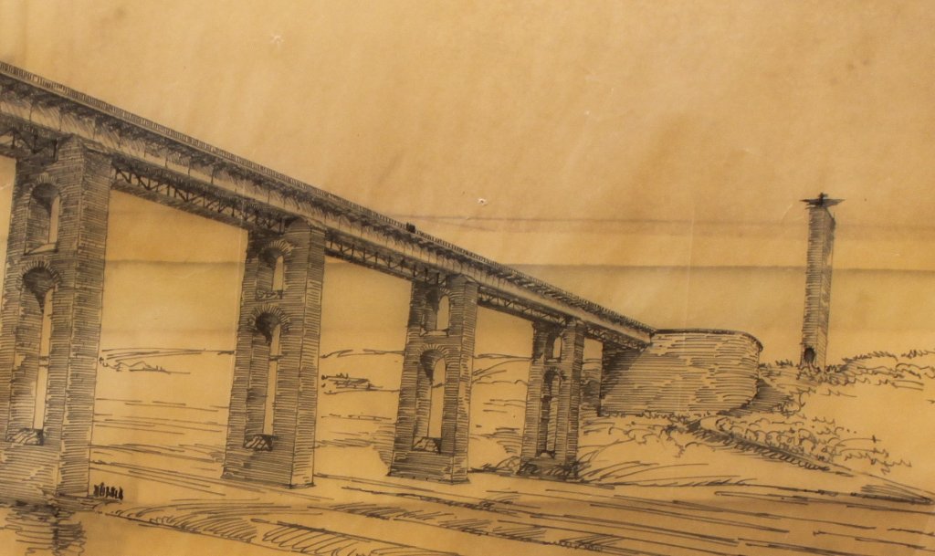

Návrh úpravy předmostí...
Samozřejmostí je výměna německé slepice za sochu Jana Žižky v nadživotní velikosti... Jak po proudu, tedy směrem do Německa směřuje palcátem....
Ať je to taky trochu národní...
- IMG_0758.JPG (105.89 KiB) Zobrazeno 6238 x

Ne, hele, nejlepší bude, když to uděláme podle původních nacistických plánů a naházíme tam tuny nacistickýho symbolismu, to bude úplně super.

To vypadá na poloviční profil, byť s úpravou předmostí. Není to dnes už málo?
- Příspěvky: 6193
Re: [D0] 518, 519 Ruzyně - Suchdol - Březiněves
Poloviční profil určitě ne, podívej se pozorněji na spodní konstrukci. A to předmostí je široké, protože Němci běžně budovali či plánovali u velkých mostů odpočívku s vyhlídkou do údolí a na samotný most. Proto jsou tam i ty symboly coby propaganda velké stavby, kterou by řidiči obdivovali. Komunisti by tam určitě umístili hvězdu nebo partyzána
