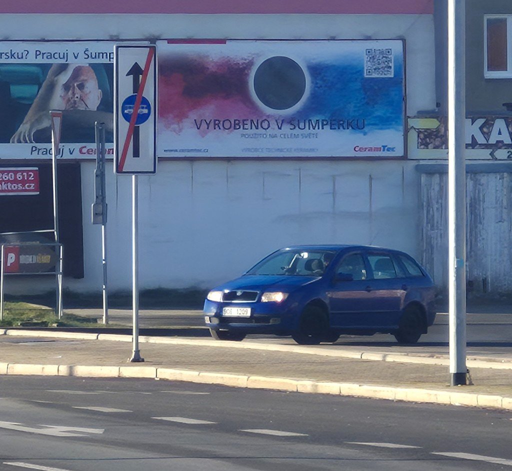

Je tohle pouziti znacky v poradku? Zpravidla se vyznacuji vsechny jizdni pruhy...
https://mapy.cz/s/gorucajudu Sumperk
Re: Úkazy na českých silnicích
V pořádku to není, ale ne kvůli provedení, to bych ještě skousl. Spíš je nesmysl označovat takhle krátký vyhrazený pruh, který za pár desítek metrů fyzicky končí. Vždyť je to jen obyčejný připojovací pruh z autobusové stanice a pro jakákoliv jiná vozidla nemá vůbec smysl do něj vjíždět.

mapman píše: 28.12.2024 17:44:00 Vždyť je to jen obyčejný připojovací pruh z autobusové stanice a pro jakákoliv jiná vozidla nemá vůbec smysl do něj vjíždět.
Podle mě to tak jedno není.
Při ukončení vyhrazeného jízdního pruhu mají vozidla v něm jedoucí přednost.
U připojováku ne.
§ 14
(2) Přejíždí-li řidič vozidla, pro které je vyhrazen jízdní pruh, z vyhrazeného jízdního pruhu do přilehlého jízdního pruhu, řidič vozidla jedoucí v tomto pruhu mu to musí umožnit snížením rychlosti jízdy, popřípadě i zastavením vozidla. Řidič vozidla ve vyhrazeném jízdním pruhu je povinen dávat znamení o změně směru jízdy a nesmí ohrozit řidiče ostatních vozidel.
Osobně si myslím že větší parádu by udělalo VDZ naznačující kdo má kde přednost než takovéto značky kde většina řidičů netuší co mají udělat.
V Česku se možnosti VDZ velmi málo využívají.
To nezpochybňuju, ale jaký to tu má smysl? V situaci, kdy jeden pruh končí, tak se zase může uplatnil obdobné pravidlo v § 12 odst. 5. Navíc tady jsou vedle BUS pruhu řadící pruhy před křižovatkou. Takže souhlas s tím, že nějaké vhodnější VDZ by tu udělalo víc muziky.
Trupman
Příspěvky: 732
Příspěvek od Trupman »
mapman píše: 28.12.2024 20:33:03 To nezpochybňuju, ale jaký to tu má smysl? V situaci, kdy jeden pruh končí, tak se zase může uplatnil obdobné pravidlo v § 12 odst. 5.
Zip ale platí pro průběžný pruh, ne pro připojovací pruh.
Myslím si, že myšlenkou inženýra zde prostě bylo, aby autobusy vyjíždějící z autobusáku dostaly přednost. Tím spíš, když by na světlech stála kolona aut - tak ať je mezi sebe pustí.

Tahle znacka je asi zcela v poradku. Je to ale poprve, co jsem ji videl v teto podobe, s dodatkovou znackou.

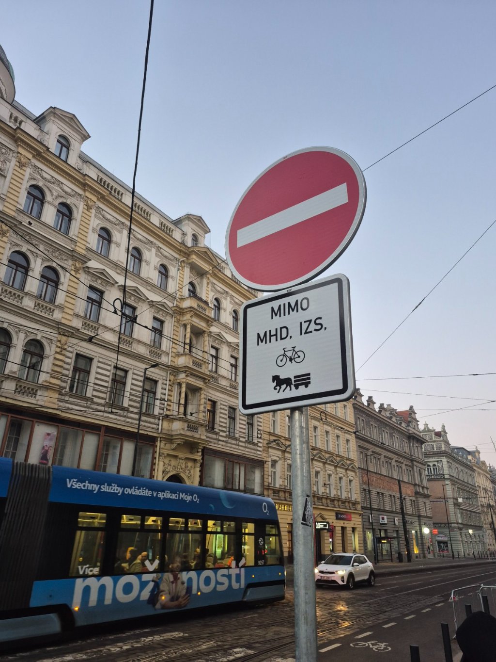

A jeste jedna zajimavost z prazskych Holesovic - asi prvni vyjimka pro konske povozy, kterou jsem videl...
Příspěvky: 13955
EllWappe, to je Dukelských hrdinů ?
Příspěvky: 2015
Ano.

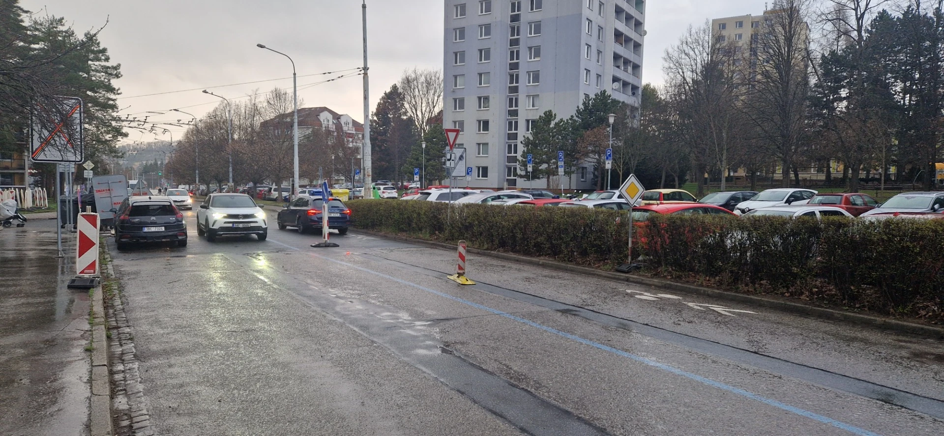

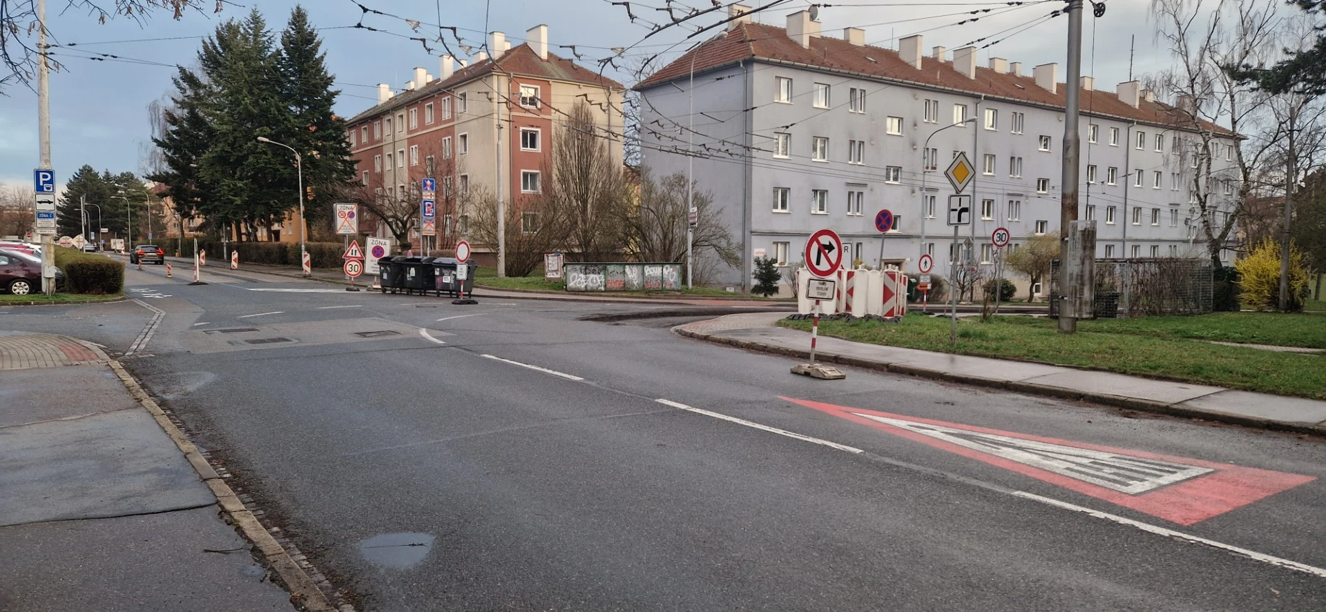

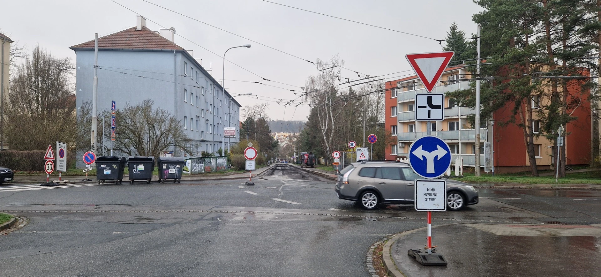

Kdykoliv někdo v Brně dělá značení je to na .... Dneska klasická otázka do Autoškoly. Kdo má přednost ?
https://b5e6c8cb1a.cbaul-cdnwnd.com/32f ... b5e6c8cb1a
https://screenrec.com/share/UMsaHXN2C8
Prostě práskneme novou hlavní silnici jako dočasnou značku a ty stávající necháme. Však co přednost zprava nikdo neřeší. Nebo přednost protijedoucích. Psal jsem na BKOM prý to zadají dále. Jako sorry 8 hodin po změně značení tohle ? Odpovědnost nula. Nepochopím jak tohle nikdo ani nezkontroluje.

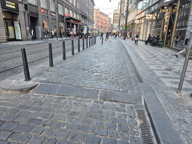

Znáte nějaké místo, kde by v běžném provozu byl nějaký atypický chodníkový přejezd nebo nájezd na chodník?
Hledám nějaké takové místo v běžném provozu, na které by se dalo odkázat jako na "referenční" prvek a říct, že pokud auta v běžném provozu přejedou takovouto překážku, pak lze podobnou překážku bezpečně navrhnout na jiné komunikaci a běžná auta s tím nebudou mít problém. Normy toto bohužel dostatečně nepokrývají, resp. jsou příliš konzervativní.
Ideálně by se mělo jednat o chodníkový přejezd nebo podobný prvek na veřejné komunikaci nebo u veřejných hromadných garáží. Strmé vysoké nájezdy na chodník u vjezdů na pozemky, kde ale jezdí jen majitel pozemku v jednom konkrétním autě a přesně ví kudy jet, nejsou dostatečně reprezentativní pro tento účel. Stejně tak podobné prvky určené jen pro zásobování nebo údržbu (viz foto) nejsou dostatečně reprezentativní.
Příspěvky: 10434
Potřebuješ referenci na nájezd na chodník nebo něco, co je "nějak" strmé - např. retardér - a je to naopak v reálném provozu (a bez problémů to funguje) ?
1. mě nic nenapadá, u 2.možnosti bych věděl.
