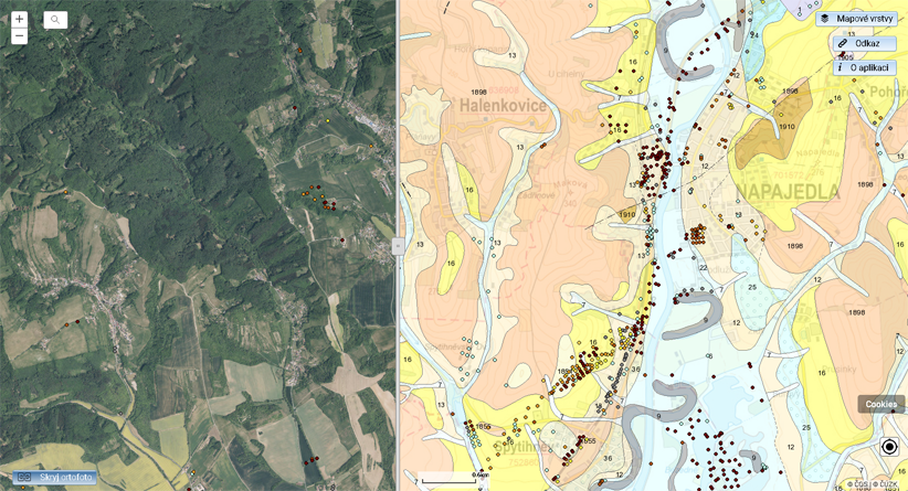

Pro zajímavost sem dávám geologickou mapu okolí Napajedel. Tunel pod Makovou by procházel v celé délce pískovcem, ale plánovaný zářez prochází v celé délce spraší a sprašovou hlínou.https://mapy.geology.cz/geo/
Screenshot 2024-12-13 at 11-49-25 Geologická mapa 1 50 000 (Lite).png (857.43 KiB) Zobrazeno 5268 x

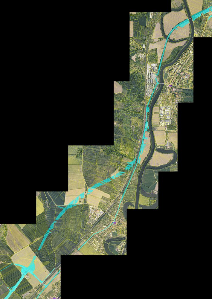

Výkupy se nám rozjely ve velkém, ale bohužel jen u 2. etapy. U 1. etapy není posun vůbec žádný.
