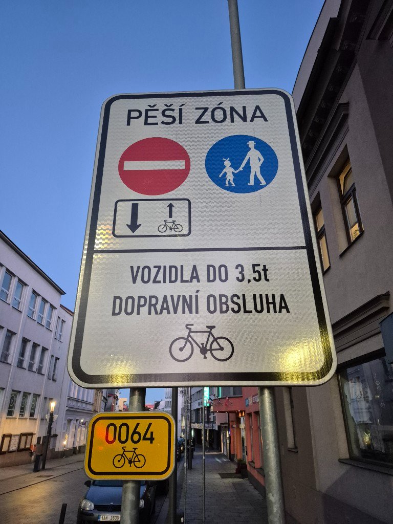

Jednosmerka muze byt zonova? Neni to trochu proti principu zony, ze to plati v cele plose zony? Kdyz se v zone otocim, najednou ta znacka neplati...

Prosím tě, kde to je? Tohle samozřejmě odporuje nejen selskému rozumu, ale i předpisům. Značka B2 je z principu bodová záležitost a platí jen v řezu, v němž je umístěná. Zatímco značka Jednosměrná ulice je z povahy liniová...

Benešov. https://mapy.cz/s/mufomaroco
Ono tam těch problémů s návrhem, provedením a provozem pěší zóny je víc. Třeba úplně zbytečný pokus o cyklopruh, který vede nikoliv proti směru jízdy aut, kde by ještě jakž takž měl nějaký smysl, ale naopak souběžně s nimi. A ve výsledku je z toho parkovací pruh... Pak třeba překryv dvou různých zón... nebo rozdíl v provedení značky pěší zóny, kde na jednom konci jsou výjimky ve spodní části očíslované a na druhém konci očíslované nejsou... žluté kříže směrem do Husovy... atd.

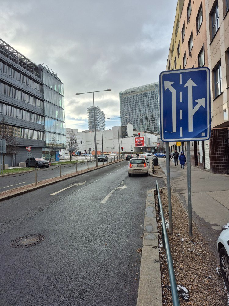

Ukazkovy soulad vodorovneho a svisleho dopravniho znaceni made in Praha 4.
- 20250111_123123_copy_750x1000.jpg (209.53 KiB) Zobrazeno 1951 x

Když už jsme u toho. Mě by zajímalo, když se tenkrát vodorovné značení šipek v 90. letech upravovalo po vzoru západních, proč na svislých značkách ty šipky zůstaly původní?
