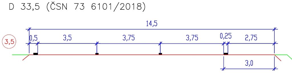

Na pojížděnou krajnici potřebuju ideálně 15 m zpevnění tak, abych tam dostal 4 pruhy šířky 3,5 m a půlmetrové krajnice. Cokoliv navíc je zbytečný luxus.

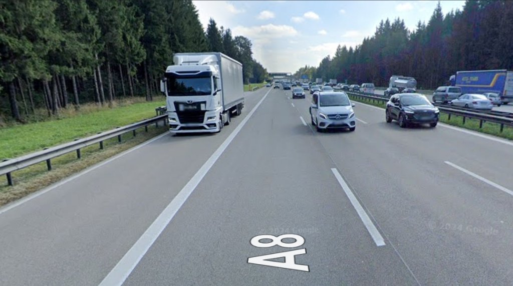

Očekával bych, že se pro toto nějak přeberou německé standardy. Na A8 před Mnichovem mají oddělení pravého průběžného a odstavného pruhu 25cm vodicí linkou jak je to běžné u nás, v místě s pojížděným odstavným je přidána i pro nás nestandardní 25cm krajnice (čára 12,5cm + mezera).
K tomu mi rozhodně nedává smysl zužovat trvalé jízdní pruhy na 3,5m, když v navazujícím úseku budou běžné 1x3,5m + 2x3,75m. Pokud budeme chtít v odstavném mezi čarami 3,5m tak potřebujeme zpevnění celkem 15,5m.
Na právě rozšiřovaném úseku to bude dokonce 15,75m (kromě cca 850m úseku mezi mosty kde bude zatím jen 14,75m), tam se počítá s trvalými pruhy 3x3,75m, což by odpovídalo i mojí úvaze výše

Na úsecích s pojížděnou krajnicí budou všechny pruhy max. 3,5 m, to už se bere jako hotová věc. Pruhy 3,75 m mají smysl na poloprázdných meziměstských dálnicích, kde není problém s místem a dá se jezdit po větší část dne vyššími rychlostmi. Kolem Brna nebo i Prahy pruhy šířky 3,75 m smysl nemají, každý půl metr je tu dobrý a šetří prostředky na výkupy, stavební náklady, portály, mosty atp. Takže 15 m je pro dálnice s pojížděnou krajnicí maximum.
V rámci 01191.C se pruhy budou dělat už taky 3,5 m. Na mostě přes trať je sice větší volná šířka, ale tam bude o to širší krajnice. Pokud by se v meziúseku v tom užším místě někdy kreslily 4 pruhy, tak se počítá s průběžnými pruhy 2×3,5 m, pak 0,25 m na V2b a pak 2×3,25 m pro průpletové pruhy a nakonec 0,5 m krajnice na obou stranách.

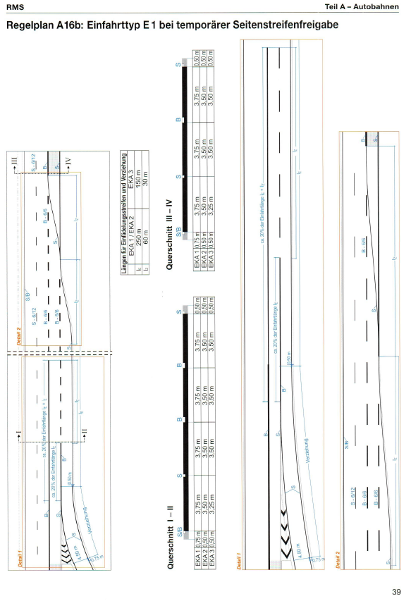

V Nemecku sa na diaľniciach používajú iné šírky čiar ako v CZ:
Richtlinien für die Markierung von Straßen (RMS) - Teil A: Autobahnen (2019)
https://www.fgsv-verlag.de/rms-teil-a-autobahnen
tenká čiara (Schmalstrich - S) 15 cm
široká čiara (Breitstrich - B) 30 cm
- okrajová čiara (Randlinie) oddeľujúca jzdné pruhy od pojazdnej krajnice je B čiže má 30 cm, ale započítava sa plne do pojazdnej krajnice
- vodiaca čiara (Leitlinie) čiže stredová je S má 15 cm,
- okrajová čiara na pojazdnej krajnici je S a má tiež 15 cm, prípadne aj pri krajnici v strednom deliacom páse.
Sú tam podrobné plániky aké šírky pruhov sa používajú všeobecne a aj pri pojazdnej krajnici
Keby sa tu dal zverejniť pdf súbor tejto smernice RMS-A, tak vám to sem hodím.

Skvěle, díky Brute. Takže krajnice (včetně úzké "S" čáry) i při pojížděném odstavném mají běžných 50cm (vizuálně mi to z fotky přišlo méně, ale pro mě zajímavé info že dělají čáry 15 a 30cm narozdíl od našich 12,5 a 25cm).
Pro náš případ u Brna podle toho co psal mapman tedy pasuje kategorie "EKA 2" s odstavným o šířce 3,5m včetně 25cm čáry V1a a tím pádem šířkou zpevnění 15,0m
