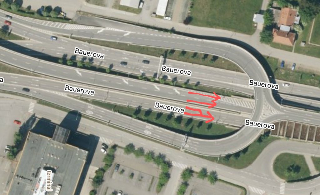

Co mě ale nedávno překvapilo ráno byl sjezd z Pisáreckého tunelu jak se stahují dva pruhy do jednoho před vjezdem do "tunelu" Hlinky, že se to tam štosovalo kvůli silnému provozu z tunelu od D1, zatímco po trase VMO z Bauerove v těch dvou pruzích nejel skoro nikdo. Od D1 je prokazatelě vyšší intenzita než od Bauerove, jestli by nestálo za to nechat 2 od tunelu a 1 od Bauerove, místo tam na to rozhodně je: https://mapy.cz/s/domohukecu
Ostatně by to nebylo jediné takto řešené místo na VMO, stejně to je MÚK Svitavská radiála a bude i na MÚK Bratislavská radiála

Počkal bych na dodělání Bauerovy a ustálení provozu a pak rozhodl. Osobně jsem rovněž pro to, aby stahování do 1 pruhu bylo z Bauerovy a ne z tunelu. Má to však jednu nevýhodu, tohle řešení posílá komplet všechno z Bauerovy do jednoho připojováku, byť dlouhého. Kdežto dnes je to oboje do následného průběžného.

Ten váš návrh na zúžení z Bauerovy do 1 pruhu a z Pisáreckého tunelu (od D1) rozšíření na 2 pruhy má slabinu.
Sice vypadá logicky, ale z Bauerovy je potřeba se dostat do Pisáreckého tunelu na horní světelnou Pisáreckou křižovatku (směr Kohoutovice, Jundrov, Hlinky) a to by po této úpravě znamenalo přejet z nejlevějšího do nejpravějšího na krátkém úseku.

Tak to asi došlo k nepochopení návrhu. K zúžení by došlo až před vjezdem do tunelu/galerie Hlinky, takto:
Jo mimochodem k tomu průběžnému vs připojovacímu pruhu, myslim ze by nebyl problém přeznačit VDZ tak aby průběžné zůstaly dva pravé pruhy

OK sorry - já myslel, že jsi chtěl od té vracecí rampy na tvém obrázku vpravo mimo záběr... takto samozřejmě problém není

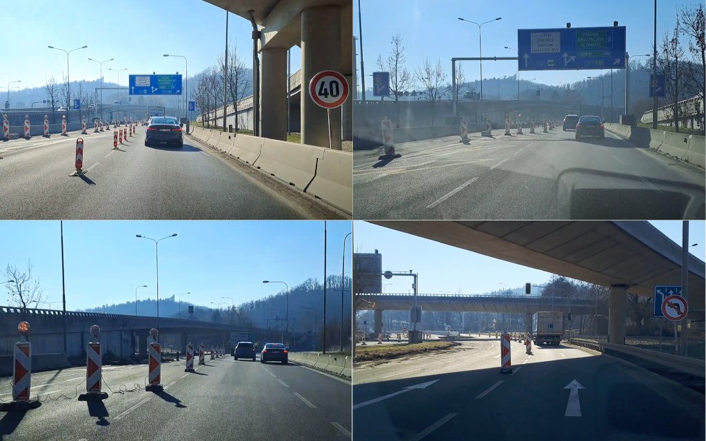

Řešilo se to v pondělí ve vedlejším vláknu VMO Bauerova viewtopic.php?t=6925&start=175
Rušení křižovatky (včetně semaforů) k 9.bráně BVV, bohužel až do 31.3.2025 dle www.dopravininfo.cz

z úterního průjezdu "stavbou"
