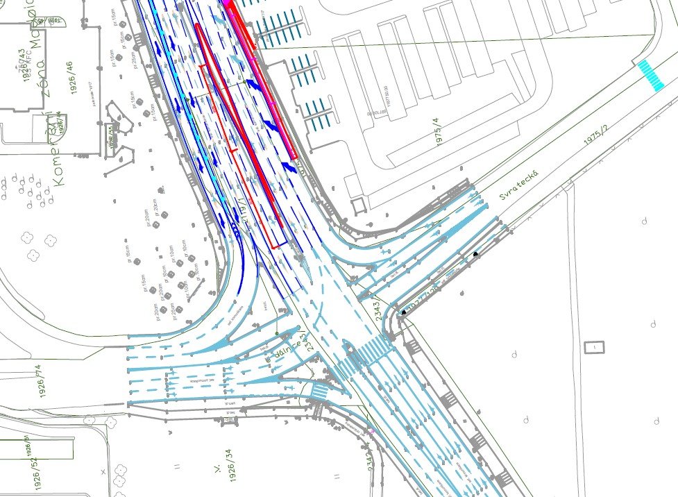

Začala částečná uzavírka MÚK Chrlice (Exit 3), za účelem zkapacitnění křižovatek na II/152, viz Stanovení přechodné úpravy provozu na dálnici D2.
V situačce PDZ je naznačen i výsledný stav po zkapacitnění - měl by přibýt připojovací pruh od Chrlic na nájezdu na D2 směr SK, dále prodloužení připojovacího pruhu (respektive průpletu?) od Sconta, nové napojení Sconta (nebo nějakého plánovaného projektu vedle?) a bypass Chrlice -> Decathlon u kruháče vedle Decathlonu.
Za mě to řeší relace, kde problém s kapacitou nějak extra není. Ale tak proč ne, třeba to pomůže.
(je to na katastru Brna jen z části, ale příhodnější téma jsem nenašel)

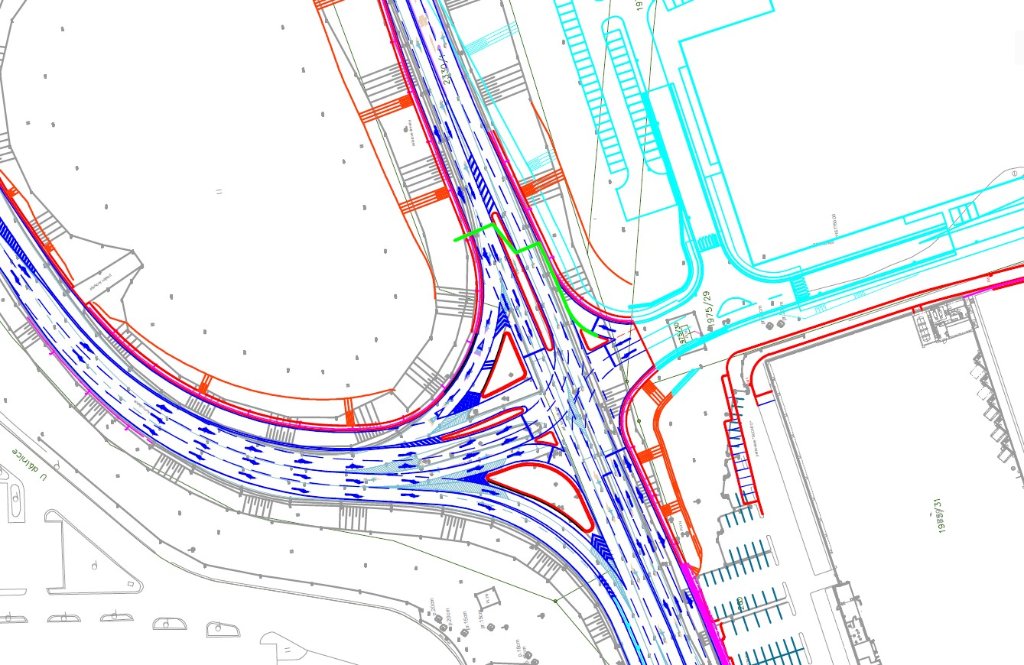

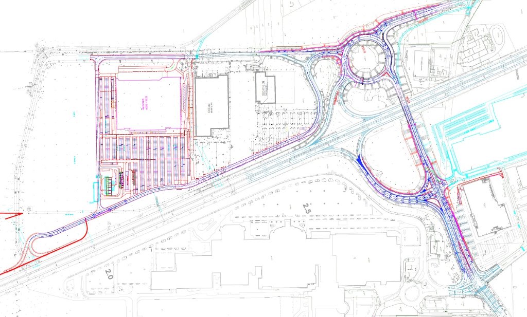

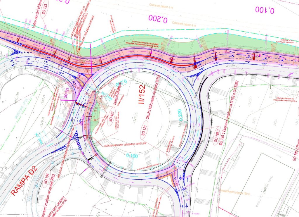

Ve FB skupině Chrličáci se objevily aktuální situačky ke zkapacitnění K1-K3 u Olympie + přehledovka zkapacitnění D2 od Avionu po Jižní tangentu.
-K1 (Olympia) prakticky bez změny kromě fyzického oddělení nejkrajnějšího pruhu do Olympie
-K2 (stykovka z D2) přestavba na budoucí průsečnou křižovatku, 2 průběžné pruhy za mostem přes D2 směr Olympia, 2 odbočováky vlevo z D2 + malý separátní odbočovák z D2 doprava kolem ostrůvku zřejmě určený pro dopravu ke Scontu a ČOV aby se nekřížily 2 pruhy na krátkém úseku?
-K3 (okružka) přestavba na TOK + nový bypass, napojení od areálu CTP přímo do budoucího kolektoru

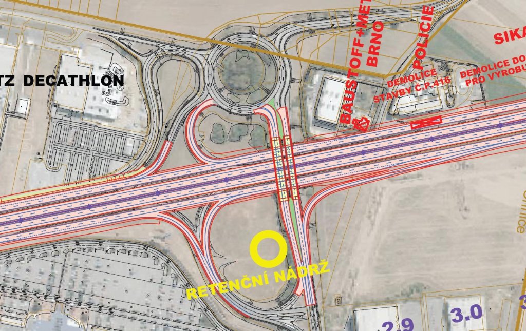

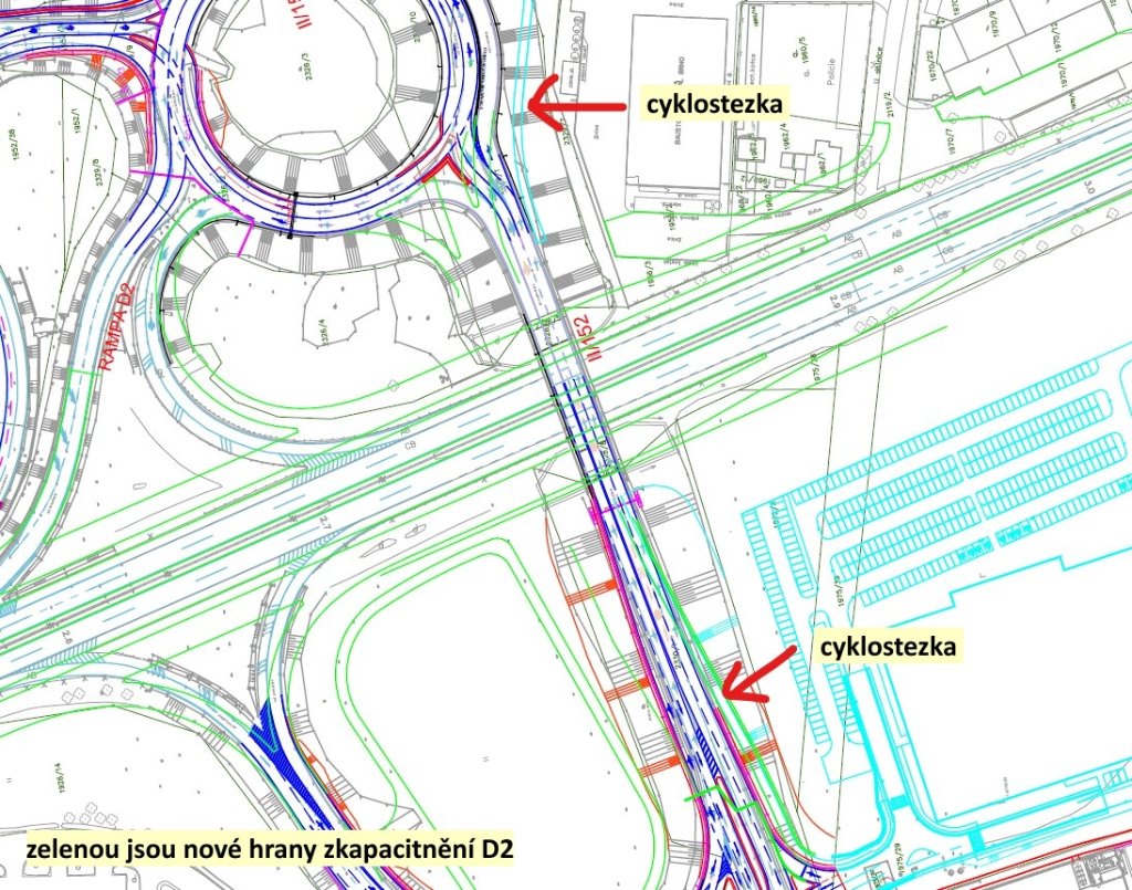

Přidávám ještě celkový přehled situace, kde je vidět i budoucí napojení areálu CTP přímo do kolektoru D2. U výkresu zkapacitnění D2 ale nekoresponduje navržená cyklostezka z obou stran budoucího mostu přes D2 s řešením samotné MUK Chrlice I, kde je zaznačena nová přímá rampa od Olympie do kolektoru směr Blava, stejně tak ve výkresu zkapacitnění D2 chybí ono napojení areálu CTP, takže to asi bude neaktuální verze, čemuž odpovídají i hladiny budoucí D2 (zelenou čarou) ve výkresu křižovatek, kde se zjevně s touto přímou rampou na Blavu nepočítá?

Jezdím často na kole, nemám problém se motat ani dopravou, ale motat se po cyklostezce po tomhle mostě, kde bude trasa křižovat silnici, bych fakt nechtěl.
Nezvažovali někdy vybudovat podchod/lávku (spíš podchod, lávka by musela být celkem vysoká, ale budování podchodu by bylo zase složitější) pro pěší i cyklisty, třeba na úrovni XXX Lutz - konečná autobusu u Olympie? Cyklisti by se tudy dostali na už zakreslenou propojku na cestu kolem biocentra, a alespoň část nakupujících (klidně by mohla být cesta zastřešená?) by mohla místo přejíždění ze strany na stranu jen pár metrů přejít.
