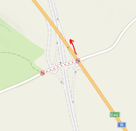

Snímek obrazovky 2025-02-12 132051.png (92.04 KiB) Zobrazeno 3494 x
Nepřipadá mi to složité. Zprovozní se prozatím obousměrně jen ta větev s budoucím najížděním na D35 ve směru od HK a třeba je už navržená i širší.

Atos píše: 12.2.2025 13:29:01 Snímek obrazovky 2025-02-12 132051.png
Větve jsou navržene na zpevnění 6,25m. Postavit jednu nebo dvě nehraje žádnou roli z hlediska času. Maximálně pokud by se nestíhal most, je možné ho obejít provizorkou s nájezdy v místech dopojení větví 2 a 3. V zadávačce se počítalo s provizorkou, která obcházela celou MUK a napojovala dálnici. Proto se taky větev 4 nenavrhovala širší.
