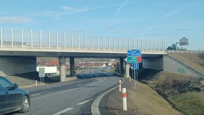

Á, v Bělotíně se zase přeznačovalo. A opět úplně špatně... Ale je to určitě posun, když nám D11 dosáhla až na východ Moravy... Zřejmě asi čím více jedniček, tím více D1....

Dobrý úlovek a dobré psycho.

Vždyť i ti, co ty značky osazují jsou řidiči, takže by měli alespoň tušit, že tam žádná D11 nevede... A k tomu nějakou formou v silničním oboru pracují. Jak potom chceme, aby se ve značení silnici orientovali ti, co jen odněkud někam jedou a tato oblast je vůbec nezajímá a nic o principech značení neví? Jediné vysvětlení je, že ta firma má na tyto práce najatou partu cizinců z východu, kteří možná ani neví, v jaké jsou zemi, natož kde jaká dálnice vede... Toto beru jako naprosté selhání i těch nadřízených, kde je vidět, že je jim jejich práce buřt, hlavně, že přijde výplata. Ale pak to tak vypadá...

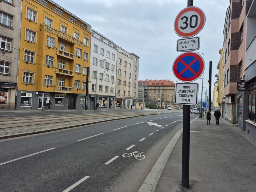

Zakaz zastaveni mimo zasobovani. Ale na vozovce je cyklopruh, ve kterem se zastavit nesmi za zadnych okolnosti. Ta svisla znacka je tedy zbytecna a zaroven matouci a navadejici ridice zasobovani ke spachani prestupku...

Místní úprava má vždy přednost před obecnou a SDZ před VDZ, takže zásobování tankovým pivem tam opravdu zastavit může.

Ta dodatkova znacka ale jen rika, ze znacka zakaz zastaveni neplati pro zasobovani. Tedy, pro zasobovani jako by tam ta znacka nebyla. Ale ten cyklopruh tam bude dal.
Zakaz zastaveni prece z principu nemuze byt pouzit proto, aby jinak nelegalni zastaveni povolil.
Podobne jako kdyz budu mit na silnici plnou stredovou caru a vedle znacku zakaz predjizdeni 7-18, tak 18-7 prece stale plati ta plna cara a predjizdet nemuzu, ackoliv svisla znacka v tu chvili neplati.

předjíždět můžete,
ale 7-18 je to za body
18-7 ne

Někdy je IP11 s dodatkovou tabulkou. Aspoň mně to dává větší smysl. Ale to je jedno, význam je stejný.
Víc mě irituje ta VDZ situace. Když už tedy není možné nezásobovat z cyklopruhu, tak by bylo vhodné to místo pro zastavení alespoň nějak zvýraznit, aby zásobovač byl usměrněn a zároveň cyklista upozorněn, např. pomocí V11.
V takovém případě by se hodilo tyto dvě situace ve VDZ vyznačit zároveň. Překrýt přes sebe.
Nevím jak v Praze, ale u upjatějšího DI PČR by tohle narazilo.

Ten nesoulad mezi SDZ a VDZ je věc jiná, to by nemělo nastávat. Tady je navíc za pár desítek metrů ukončený pravý pruh. Kdyby skončil o něco dřív, vejdou se vedle sebe standardní pruh, pruh pro cyklisty i parkovací pruh pro zásobování.
