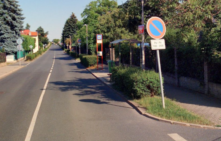

Ještě k té nedávné diskuzi nad zrušením obecné úpravy tím, že se k zákazové značce doplní dodatková určující výjimku. Podle stejné logiky tedy tahle značka reálně povoluje večer a o víkendu parkování v jízdním pruhu, které by bylo jinak v rozporu s obecnou úpravou (nezůstane volných 6 m)? A platí to i v prostoru zastávky? https://mapy.cz/s/munafutune
Považuju to za zvrácené, když tam tak moc potřebují parkovat, proč nepoužijí značku pro parkoviště?

Re: Špatné značky
Reálně jsem na této ulici nikdy nikoho stát neviděl. Proč je tam ta dodatková tabulka, tedy nerozumím. Chápal bych to spíš, kdyby tam by zákaz zastavení, v tu vymezenou dobu. Protože ve špičkách, navíc s autobusovým provozem, je to opravdu nevhodné místo i pro krátkodobé zastavení.

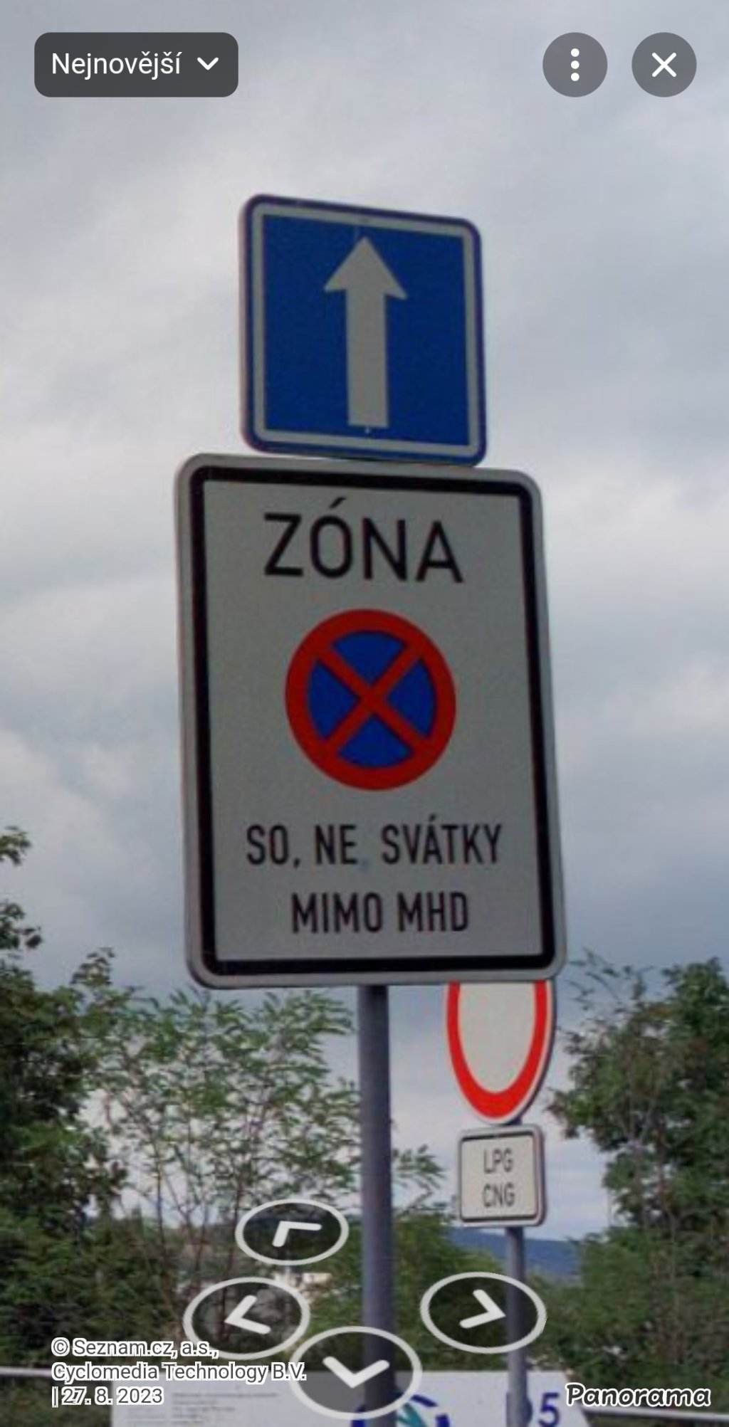

Ondrah98 píše: 14.4.2025 19:18:10 Ona i ta konstrukce působí poměrně bizarně https://mapy.cz/s/dekebulute
Mě na těch brněnských značkách fascinuje jedna věc - ta rezavá spojka dvou stojných tyčí. V zásadě každá značka s vymezením rezidenčního parkování ("Zóna...") je takto postavená a KAŽDÁ je rezavá, rez stéká po těch tyčích dolů a vypadá to naprosto odporně.

Tá spojka zjavne nebola v sortimente dodávateľa značiek a príslušenstva, a najskôr vznikla v dielni zhotoviteľa dopravného značenia, kde zjavne nemajú výbavu na pozink, takže na rozdiel od všetkých ostatných súčastí bola len lakovaná, a ešte by som tipol, že v rámci šetrenia časom (bolo ich treba veľa) nie úplne technologicky správne.
Re: Špatné značky
Samozřejmě. Města si sice nechají vyrobit značky, ale spojky a sloupky mají svoje, nakoupené někde jinde co nejlevněji :-)

ElWapp píše: 12.4.2025 17:40:32 Podle stejné logiky tedy tahle značka reálně povoluje večer a o víkendu parkování v jízdním pruhu, které by bylo jinak v rozporu s obecnou úpravou (nezůstane volných 6 m)? A platí to i v prostoru zastávky?
Jde o značku ZÁKAZOVOU, takže z logiky věci nemůže nic "reálně povolovat". V době mimo období platnosti zákazové značky samozřejmě i nadále platí všechna další zákonná omezení - minimální šiře volné vozovky, i omezení zastavení či stání v místě zastávky.

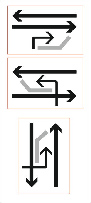

Co kdyby existovala třeba nějaká taková značka? Pochopili byste jí? ;)

Honey72 píše: 3.5.2025 7:45:53 Co kdyby existovala třeba nějaká taková značka? Pochopili byste jí? ;)
Český řidič musí rozluštit i hieroglyfy po tom všem, co se vyskytuje u nás na silnicích...
Takže toto v pohodě. :ok:

Ladislav Laker píše: 3.5.2025 1:53:50
Podal jsem dotaz na PČR. Vnímají to jinak:
Platnost zákazu stání, vyznačeného dopravní značkou B29 je upřesněna dodatkovou tabulkou E13 dobou platnosti. Dle našeho názoru mimo tuto dobu nelze řidiče parkujícího v tomto místě postihnout za porušení obecné úpravy provozu, neboť ve smyslu znění §76, zákona č. 361/2000 Sb., jež upřesňuje vztahy mezi místní, přechodnou a obecnou úpravou provozu, je stanovená místní úprava v podobě umístěné dopravní značky v daném úseku obecné úpravě nadřazena.
Obávám se, že jsem moc ovlivněný programátorskou logikou, nebo je logikou málo ovlivněna PČR, ale za mě tyto značky v první řadě vůbec neměly vzniknout a když už tam jsou, tak ale znamenají něco jiného, než si myslí PČR.
Trochu doufám, že s rozvojem autonomních vozidel přijde doba, kdy se tyto nestandardní úpravy zruší nebo nahradí něčím, co bude jednoznačně pochopitelné. Protože pokud si dopravní značky představím jako zdrojový kód pro řidiče a vozidla, tak to, co v ulicích máme, by muselo vyhodit chybu v každé druhé ulici...
