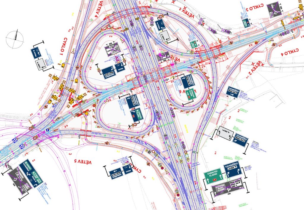

Takže rozplet od Prahy 2+2 jak bylo avizováno a celá rampa dvoupruhově až na letiště. V opačném směru z letiště na Prahu odbočení dvoupruhově (levý sdružený rovně + doprava), připojení ale jen jednopruhově.. Ikdyž to jednopruhové připojení asi vypadá jen jako dočasné řešení než bude čtyřpruhové pokračování k MÚK D0 x D7
Příspěvky: 10436
Re: [D7] Pražský okruh (D0) - Letiště Ruzyně (MÚK Aviatická)
Značení vypadá parádně. :ok:
Až se D7 dokončí až k okruhu, tak se tam asi ty dva pruhy od letiště sjedou do jednoho celkem na krátkém úseku, ale nebude to vadit tolik, protože pokračovat budou dál další dva nové průběžné.
Měl bych spíš jediný dotaz, ono se to v ČR celkem pravidelně opakuje.. proč při vytváření odbočovacích pruhů (zde od Prahy na letiště) vznikají ty dva pruhy tak strašně dlouho ? Tohle by se mělo v metodikách změnit, vychovává to totiž k využívání nadále levého odbočováku, nikoli pravého.
Obecně máme zbytečně dlouhé ty úseky “otevírání” odbočovacích pruhů než jsou v plné šířce (ty nájezdové klíny) a u připojováků taktéž zabírá z celkové délky velkou část už ta zúžující se část, ale u 2-pruhových odbočení je to ještě markantnější. Nejdříve vždycky vznikne vlastně jeden a vedle něj až dál pak další pruh a spousta aut do něj už nepřejede nebo do dlouhé době. Tím není odbočení z hlavní trasy o nic moc kapacitnější.
Vím, tady to bude v budoucnu jinak a problém odpadne, ale pro tento dotaz se tento nákres příhodně nabízí ..

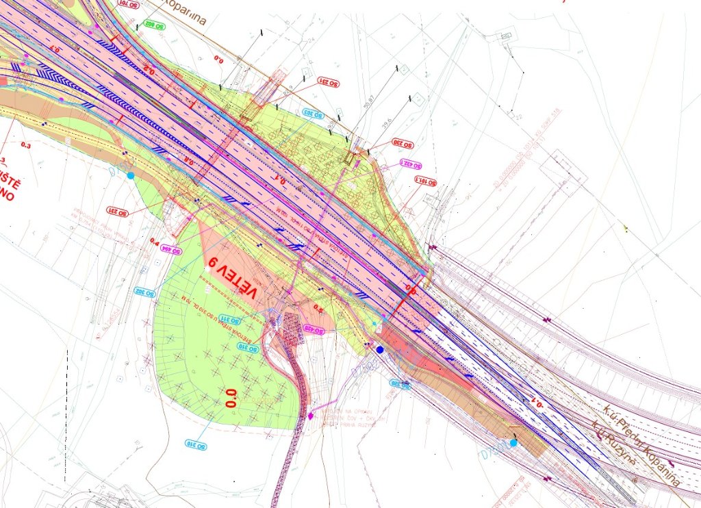

PetrN píše: 31.3.2025 9:12:38 V opačném směru z letiště na Prahu odbočení dvoupruhově (levý sdružený rovně + doprava), připojení ale jen jednopruhově.. Ikdyž to jednopruhové připojení asi vypadá jen jako dočasné řešení než bude čtyřpruhové pokračování k MÚK D0 x D7
DSP z 2. etapy to potvrzuje. A nejen, že připojení směr D0 bude ve výsledku dvoupruhové, ale nic se vlastně připojovat nebude, protože se plynule přejde na 4 plnohodnotné pruhy, jak je patrné z kategorie D41,5/100.

No 5 pruhů (2+1+2) se bude muset stáhnout do těch čtyřech navazujících, předpokládám že to bude právě pravý pruh z rampy od letiště ne?
Jo takhle, zúžení na větvi 5 (letiště-D0) ze 2 na 1 pruh zůstane, to už je úplně mimo 2. etapu.

Ok, takže plnohodnotné dvoupruhové rampy včetně odpojení/připojení budou jen ve směru na letiště... Škoda, čekal jsem právě že se s druhou etapou protáhne značením dvoupruh na rampě až do připojení s pruhem z kolektoru. Rampa se nijak nezužuje, jde jen o ukončení pruhu pomocí VDZ...

Jirka L píše: 5.4.2025 17:27:42 Jo takhle, zúžení na větvi 5 (letiště-D0) ze 2 na 1 pruh zůstane, to už je úplně mimo 2. etapu.
Ledaže by se na kolektoru od Tuchoměřic dala stopka...
Aha, no tak to je celkem smutná zpráva. Takže letiště>D0 pojede jen jedním pruhem ano ? 8-pruh bude směrem k D0 vlastně vytvořen 2 pruhy od Slaného + 1 pruh z kolektoru + 1 od letiště, je tak ? Očekával bych naopak přivedení pěti pruhů a následné ubrání úplně pravého po nějakých 300 metrech. To je teda velká škoda, že to tak nebude a nevím, proč se od začátku píše všude, že D0-letiště bude propojené 2-pruhově. :roll: Ale z výkresu výše to vypadá, že by to takhle vyznačit mělo jít .. :?
Možná by se to tam fyzicky nějak natěsnalo, ale ten úsek 4/2+1+2 by byl opravdu krátký (do 100m) a zpevněná krajnice by se zužovala hned za koncem prvního připojení, což nevím, jestli je v souladu s normami. Tak mi to aspoň připadá z té koordinačky k 1. etapě. Ještě ověřím, jestli k 2. etapě nejsou nějaké aktuálnější podklady, než mám k dispozici.

To je pravda, kdyby to bylo podle výkresu výše, tak by to ubrání 5.pravého pruhu asi proběhlo velice rychle, jak píšeš. To tedy uznávám, ať je raději doprava stažena do jednoho rovnou ještě před slučováním pruhů, než tyto extra krátké připojování.
Ale obecně je na to místa habaděj než bude rozplet před křížením s okruhem, nechápu, proč se to prostě tak neplánuje od začátku.
"My" se pořád jaksi bojíme mít 5 pruhů vedle sebe. :) I budoucí slučování pruhů na začátku D11 z okruhu je naplánováno nehorázně, právě s absencí nějakých 300 metrů pro 5.pruh, který tam je potřeba. Místo toho se má nahnat do jednoho pruhu doprava z jedné rampy z okruhu, což považuji na takové křižovatce (a tranzitní dálnici) fakt za naprostou absurditu v 21.století. :( Tady u dopravy z letiště to člověk překousne, navíc minimum NA a samá OA..
