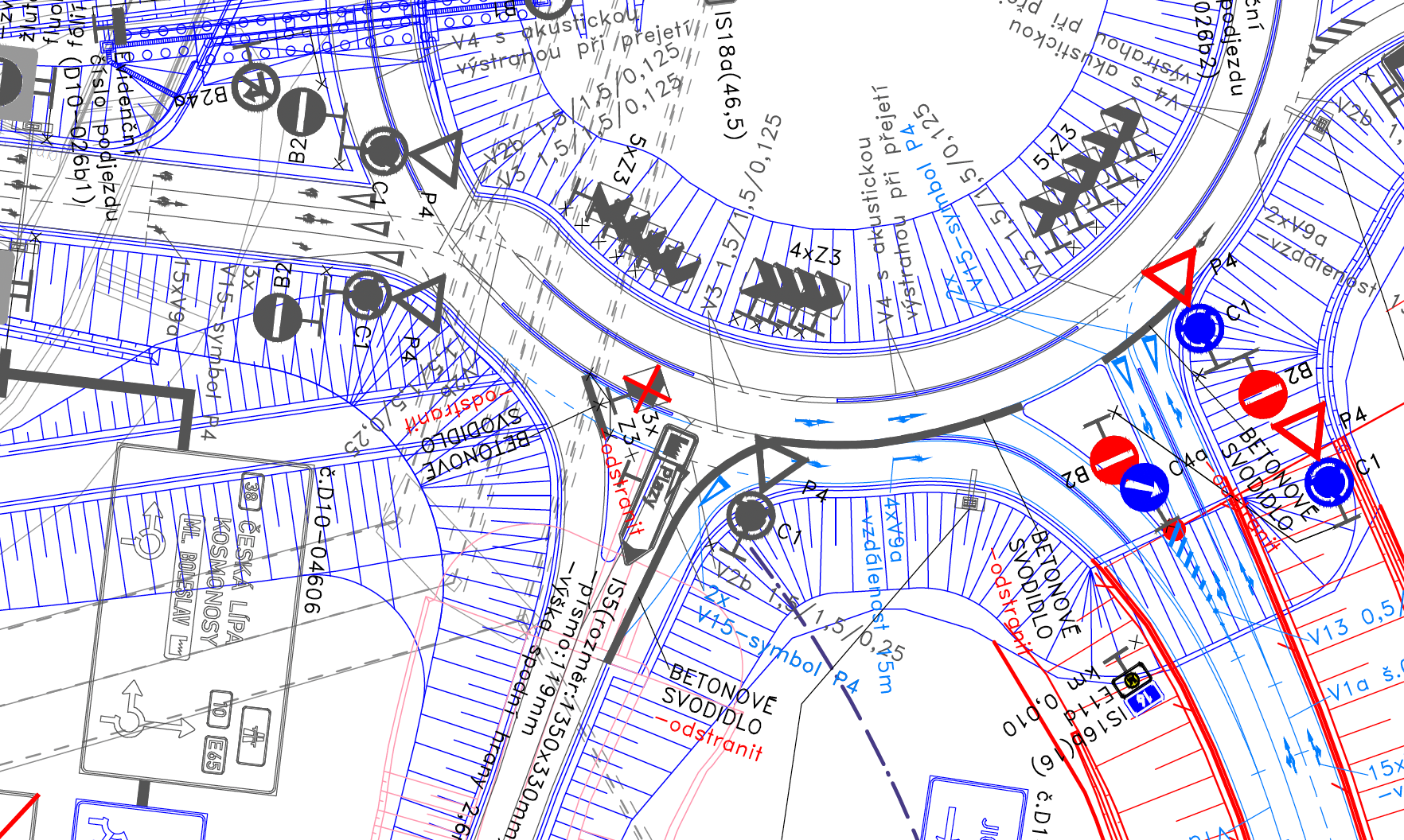

Ze zadávačky ze související I/16 Ml. Boleslav - Martinovice:
1) Na dopravním značení na MÚK Kosmonosy zůstane rezerva na budoucí přinýtování [16] a cíle Jičín. Jedinou výjimkou budou značky přímo u okružní křižovatky, ty budou nové.
2) Vnější pruh bude u sjezdu na III/0164 a I/16 upraven pomocí betonového svodidla, a to tak, aby končil už u sjezdu právě na spojku do Plazů. Nájezd od Plazů bude pouze jednopruhový, druhý pruh bude otevřen až po dokončení I/16.
