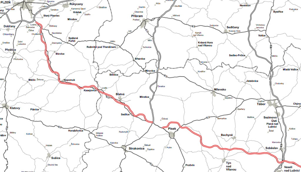

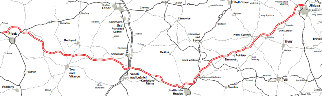

A já stále budu tvrdit, že to je příliš moc na jihu, zbytečná zajížďka.

100% souhlas.... trasa D1-D5 je potřeba, ale toto je vymetání okresních měst Jižních Čech....
Za mně Plzeň-Tábor-Pelhřimov-Humpolec to dává smysl a spojení na ČB od Plzně i od Jihlavy to vyřeší pěkně.

V trasování jako takovém nevidím nakonec úplně problém. Jen bych dořešil lepší návaznost na D38 od D1 na sever.
A doufám, že dojde ještě k nějakému narovnání trasy, alespoň někde. Místy se to drží až zbytečně moc současné jedničky, např. Nepomuk a hlavně J.Hradec. A někde se to na první pohled zbytečně moc klikatí. Jinak ale plně kvituju stavbu podél současných silnic. :ok:
Uvidíme, co vzejde z vyhledávacích studií.
Já jen doufám, že se téhle dálnice dočkáme opravdu jako v dohledné době, třeba za 10, max 15 let. S novou legislativou by to nemělo být nic nereálného.

D20 je jediná z dálnic dle nové studie, která má šanci na úspěch v blízké době, a to pouze v úseku Plzeň - Písek.

ttc píše: 16.4.2025 0:04:50 toto je vymetání okresních měst Jižních Čech....
No, nekde porad jeste preziva ten zastaraly nazor, ze komunikace je spojnice sidel. Holt jeste neprisli na to, ze spravna dalnice je pro tranzit a sidlum musi stacit privadece v podobe stavajicich dvojek a trojek.

mapman píše: 16.4.2025 7:28:15 D20 je jediná z dálnic dle nové studie, která má šanci na úspěch v blízké době, a to pouze v úseku Plzeň - Písek.
Jsem si ji zkousel kreslit a chvilemi jsem se docela zapotil, obzvlast Lisnice mi dala zabrat. Bez tunelu mi to nevychazi :-)
Příspěvky: 10434
Re: D20 Plzeň – Písek – Jihlava (D1)
Proto jsem byl daleko větším fandou D19, která by měla daleko větší šance na prosazení, protože by vedla více podél nyní přetížených sídel. V trase I/20 + 29 + 19 kolem Tábora na Humpolec.
Ale neříkám, že D20 v navržené trase je úplný nesmysl .. to ne.

Lisnice... eee co to kecam, Losina, omlouvam se. Hned na zacatku. Z jedne strany kopec, z druhe strany kopec a vcil babo rad. Vychazim z toho, ze nikdo nebude nadseny z dalnice dvacet metru za barakem.
Jo, Losiná je problém. Tam to zůstane zatím v té 21,5ce, protože postavit tam cokoliv bude velký úspěch. A až by se jednou řešilo, že je tam nějaký kapacitní nebo bezpečnostní problém, tak se to bude řešit. Norma zná i D 21,5/110, takže to klidně jako dálnice být označeno může.

Trasování mi dává smysl spíš Plzeň - Písek - Tábor - Humpolec až po jih Havlbrodu, kolem stávajících jedniček nebo částečně přestaveb na 4-pruh. Parametr 21,5/110 se zálivy ani celá trasa jako SMV dělený 4-pruh se 110 km/h by mi nevadilo. Navrhovaná trasa kolem Bechyně a od JZ do Jihlavy bude samý most, násep, zářez, moc odporu a moc peněz, které nebudou. Od Písku na Budweiss bych rád viděl dělený 4-pruh a klidně SMV 21,5/110 se zálivy. Tato trasa v seznamu není

Krkavec: Přesně má slova, D20 má za mě jít přes Tábor, i vyhnutí písku bych viděl za pozitivum. Viz.
S19 v mé stále nedodělané vizi u Havl. brodu to vidím na napojení na S16 (přečíslovaná S38)

Prošel jsem si celou studii a tento úsek je mezi prioritami. Mělo by se začínat od PLzně, jelikož trasa koliduje s některými úseky, které jsou již zaneseny v ZÚR nemusela by příprava trvat tak dlouho.

Uvidíme, zda vyhledávací studie přijde i s trasováním Písek-Tábor-Humpolec, či se to bude striktně držet jihem.
Za mě, pokud to má vést tou jižní variantou, tak by to chtělo přímou návaznost pak na sever na Pardubice a D1 klasicky vykřížit jen jednou MÚK, bez peáže po D1.
Ale jinak pořád beru jako obrovskou výhru, že se prostě nějaká jižní dálnice vůbec začne připravovat. Spojení Plzeň (a dál) - Brno a ČB-Brno to prostě chce výhradně po dálnici a bez zajížďky ku Praze. To je alfa omega všech nových dálnic.
