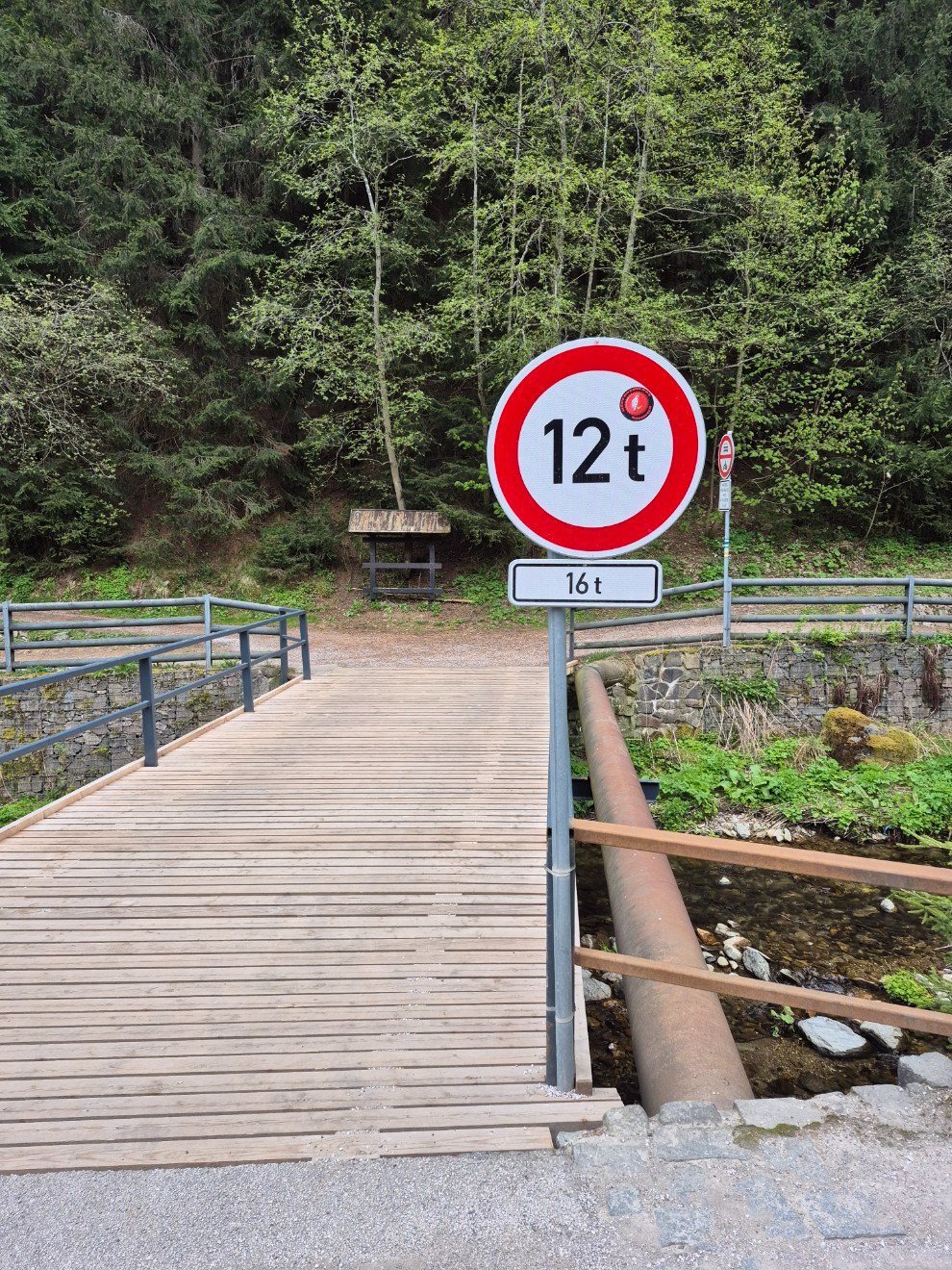

Co znaci tato dodatkovka?
Re: Špatné značky
Dodatková tabulka E5 značí celkovou hmotnost vozidla nebo jízdní soupravy, zatímco B13 značí okamžitou hmotnost vozidla.
Takže tahle sestava znamená, že za značku nesmí vjet vozidlo nebo jízdní souprava o celkové hmotnosti nad 16 tun, v níž mají zároveň jednotlivá vozidla okamžitou hmotnost nad 12 tun.
Jenomže to není to, co tím chtěl básník říci. Tyhle značky se osazují v návaznosti na mostní prohlídky, na jejichž základě je vypočtena normální, výhradní a výjimečná zatížitelnost. A na značkách se pak má podle příslušného předpisu objevovat ta normální a výhradní (jediné vozidlo).
JakubMD
Příspěvky: 598
Re: Špatné značky
Příspěvek od JakubMD »
Trochu doupresnim mapmana. Dodatkova tabulka je spatne, spravne by tam melo byt “Jedine vozidlo XY t”. Plus by se tam mohla objevit znacka pro maximalni napravovy tlak. Ten se stanovuje z normalni a vyhradni zatizitelnosti, jako cast hmotnosti vozidla pro vypocet zatizitelnosti mostu.
SDZ pro normalni, vyhradni zatizitelnost a maximalni napravovy tlak se maji vyznacovat od 26t, 48t a 11.5t
