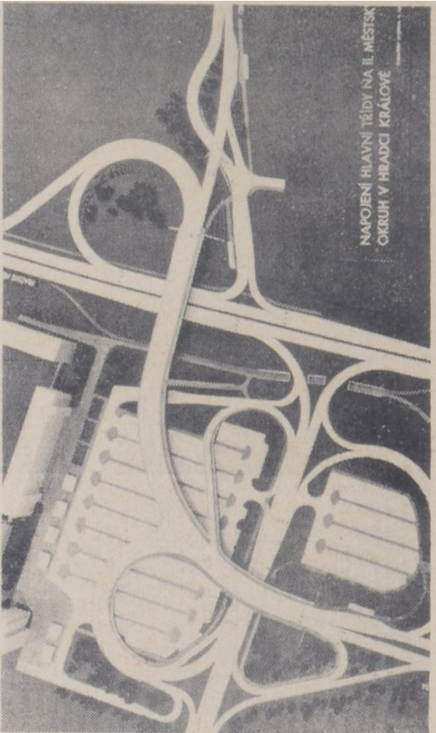

Ze studie Stavoprojektu Hradec Králové. Bylo 5 alternativ řešení MÚK Mileta.
Příspěvky: 12224
Re: I/31 Hradec Králové - Gočárův okruh
Tento obrázek možná vysvětluje podivné ukončení tř. E. Beneše (Marxovy třídy).

MÚK ? Byly by někde výkresy k vidění ? Já jen že narvat MÚK do tohoto úzkého prostoru by bylo umění.
Příspěvky: 12224
Jen náčrt varianty E.
Mileta 1978-02 var. E.jpg (109.89 KiB) Zobrazeno 2666 x

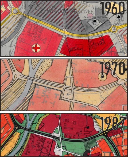

https://ckan.mmhk.cz/cs_CZ/dataset/uzemni-planovani
Jo, UP i dávají smysl. Ale stavoprojekt ? Návrh zajímavý, ale lepší že pouze na papíře. Návrhy z UP by i ušli, např. u 1987 je škoda že nebyla var. zrealizována.
Příspěvky: 6062
náhodu :ok:
pěkné řešení
s nadhledem k budoucí dopravní zátěži
ne nějaký kruháček na 50metrech...
vždyť u lízátek je taky MUK
takže to vlastně odpovídá
výpadovka na Brno - křižovatka
výpadovka na Ostravu - křižovatka
lokální ulice - MUK
8-)

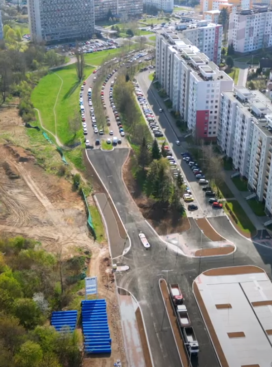

Jinak teď koukám na záběry z rekonstrukce a říkám si proč... Směrově oddělená komunikace na jedné i druhé straně a mezi tím 100 metrů neoddělené? Ještě když se tam v blízkosti plánuje další komerční zóna?
Proč? Protože Hradec... :roll:
lordlee
Příspěvky: 83
Registrován: 7.9.2022 10:56:40
Příspěvek od lordlee »
Vzhledem k tomu že ta ulice v tomhle úseku funguje spíše jako parkoviště tak bych si tipnul že to udělali proto aby se auta mohla otočit a jet zpátky na Benešovku bez toho aby musela dojet až na Zborovskou a pak se někde složitě promotávat/otáčet až tam.

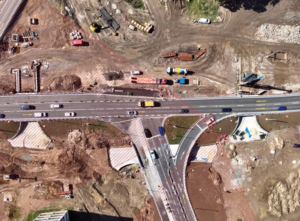

Magistrát zveřejnil krásnou fotku stavby z dronu, kde je zatím jediný zprovozněný bypass i s bílým autem čekajícím na odbočení.
Dovolil jsem si do obrázku doplnit rozhledové pole "výhledu z vozidla" dle obr. 53 ČSN 73 6102.
Červeně šrafované plochy jsou v mrtvém úhlu a řidič vozidla je "nevidí". Z obrázku je pak patrné, že Lednáček by na vozidla jedoucí po hlavní bez problému viděl, sova by to také zvládla, ale pro člověka ty bypassy opravdu navržené nejsou.
Ne nadarmo jsou v normě tyhle bypassy vždy s připojovacím pruhem (obr. 37 a 38 atd.), aby byl rozhled zajištěný zrcátkem. Tady chtěl někdo ušetřit 3m délky podchodu a dopadlo to neslavně.
Nezbývá mi než vznést řečnickou otázku, jak tohle mohlo proboha projít přes audit bezpečnosti pozemních komunikací, který na to, jako na silnici I. třídy, musel vzniknout. Já bych tomu bez zaváhání napálil vysoké riziko. Muselo to projít i přes nějaké připomínkovací řízení, to si toho nikdo nevšiml?
No, jediné co mě napadá, je to, že to bude 24/7 světelně řízená křižovatka. Ale ten rozhled ze zpětného zrcátka u řidiče máš vynesený nějak podivně...
