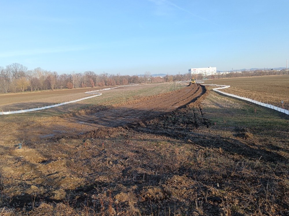

Já přikládám ještě foto, skrývka ornice tento týden začala i na poli mezi řekou a Boschem.

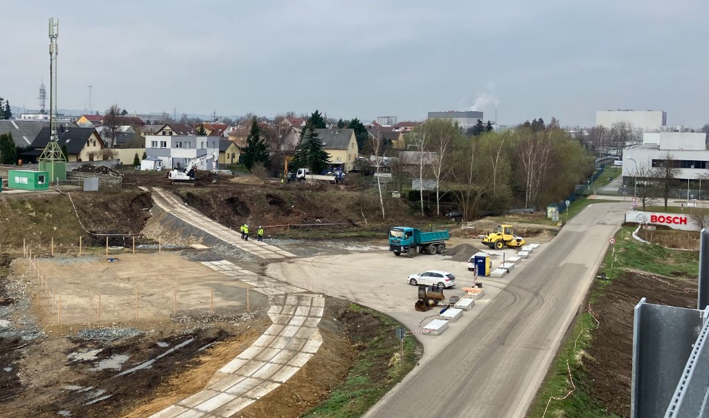

Zítra začíná uzavírka v Suchomelské ulici. A přikládám foto situace v prostoru mezi ulicemi Roberta Bosche a A. Trägera v místě, kde spojka půjde do zářezu.

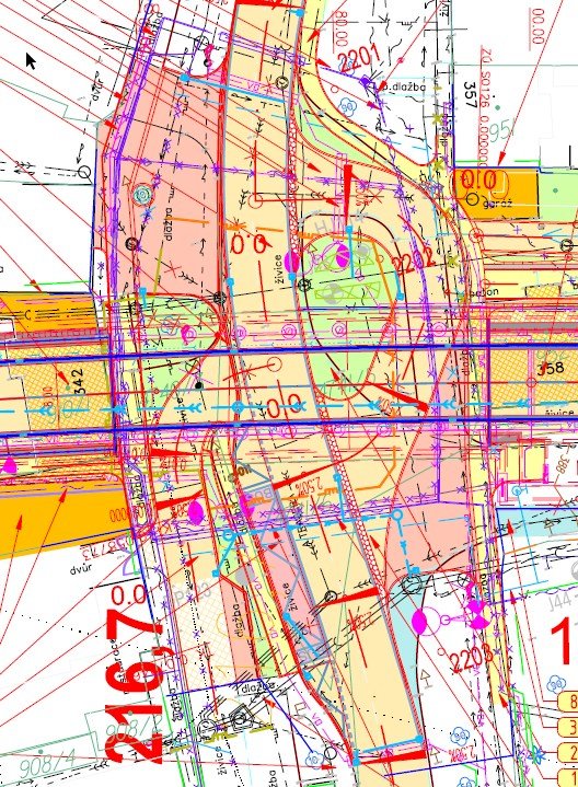

Nájezd na D3 u Českých Budějovic na severní spojce bude z mimoúrovňové křižovatky
https://budejcka.drbna.cz/zpravy/doprav ... vatky.html

No pěkné zjištění. A co ten kruháč u Globusu? Tam by to taky mohli promyslet.
Hlavně s ohledem, že žádná tangenta dalších 10 let určitě nebude, takže tato spojka opravdu bude propojení od západu vše na D3 a I34 a E49

To křížení s Pražskou mělo být také MÚK když už s tím jsou pod železnicí dole v kolektoru, pak už by to bylo vyhovující řešení.
