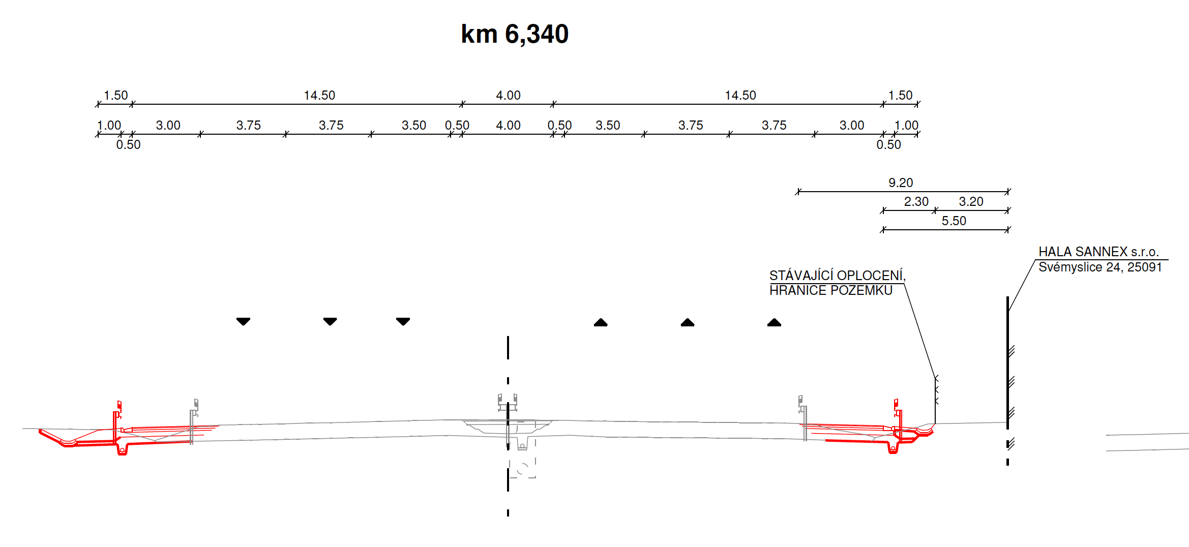

V letáku jim z mapky i z popisu vypadla informace o mostu cyklostezky Zápy-Dřevčice. Ten je z 2023.
Jsem zvědavý na šířkový profil kolem skladové haly ve Svémyslicích.

Měl by se vejít, ale bez odstavného pruhu. I tak to bude celkem těsné. Stávající dálnice je v kategorii D26.5, takže pro rozšíření na D33.5 bez zpevněné krajnice je potřeba ji rozšířit jen o metr.
Se skladovými halami o několik metrů dál by problém být neměl, prostoru je tam dost.

Bez zpevněné krajnice, se zachováním šířek pruhů 2x 3,75 + 1x 3,50 a SDP 4,0m odpovídá kategorii D29,0, tj. rozšíření o 1,25m na každou stranu (šířka zpevnění 12,0m oproti současným 10,75m)

Aktuálně má vozovka 10.75 m, kategorie D33.5 má standardně 14.5 m. Po odečtení zpevněné krajnice (2.75 m) je to 11.75 m.
Ve staré normě byl pro D33.5 širší prostor ve vozovce u SDP, pak by to na těch 1.25 m vycházelo.

Jo, ale nelze odečíst 2,75m, ale jen 2,50m, protože nikdy není vodicí proužek na hraně zpevnění, ale nechává se vždy min. 25cm asfaltu, a to i například v místech odbočovacích pruhů nebo pruhů pro pomalá vozidla https://mapy.com/s/bahapufora (stejně tak jak to je u SDP). Takže 0,50 + 3,50 + 3,75 + 3,75 + 0,50 = 12,0m.
