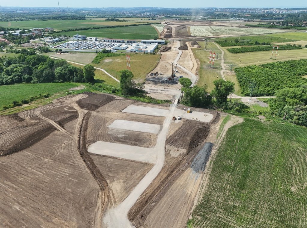

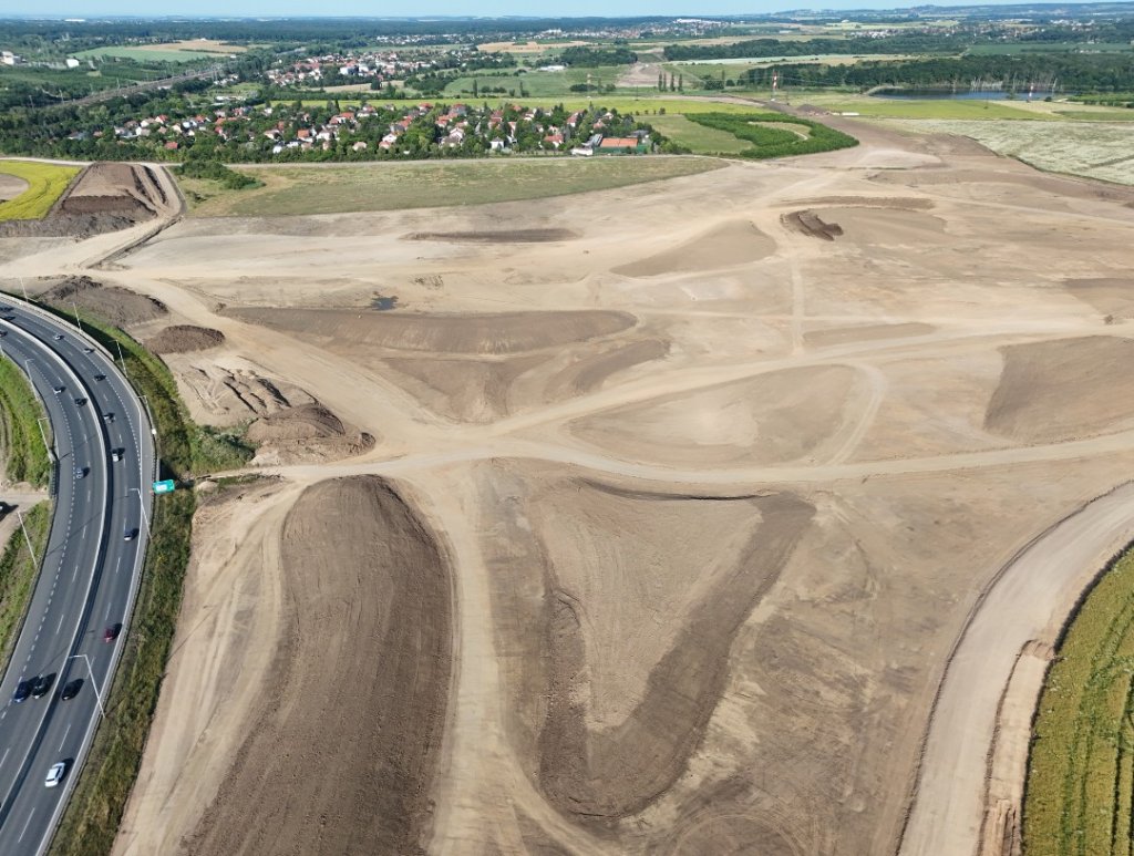

Dnes cestou z Újezda do Šterbohol jsem zastavil mezi Kolodějemi a Dubčí - foto stavby mostu přes Běchovický potok. Nějak tomu nerozumím. Myslel jsem, že to směrem od severu na jih překoná potok a šup do tunelu. Ale vidím, že tam jsou na jih od potoka nějaké 3 plochy.

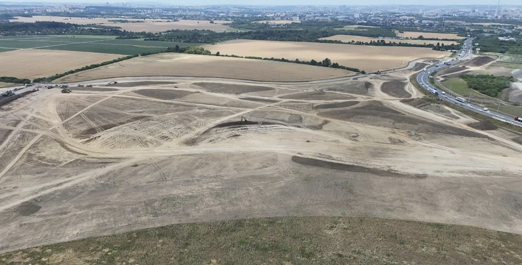

Cestou ze Štěrbohol jsem to vzal po radiále a z MOLky jsem nafotil pokračující výstavbu MUK - přesuny hmoty a modelování základního tvaru (nějaké zárodky nadlezfů?).
Je to zde https://www.rajce.idnes.cz/petr-ujezd/a ... 21-u-dubce - 24 dronofotek
MUK z benzinky MOL od Štěrbohol
Mezi Kolodějemi a Dubčí přes Běchovický potok

Ta plocha té MUK je fakt obrovská... :P

Petr-Ujezd píše: 21.6.2025 22:02:43 Dnes cestou z Újezda do Šterbohol jsem zastavil mezi Kolodějemi a Dubčí - foto stavby mostu přes Běchovický potok. Nějak tomu nerozumím. Myslel jsem, že to směrem od severu na jih překoná potok a šup do tunelu. Ale vidím, že tam jsou na jih od potoka nějaké 3 plochy.
Za potokem jsou ještě 2 pilíře a 1 opěra, takže 3 plochy pro vrtání pilot sedí... za mostem ještě následuje plocha pro IZS a následně terpv tunel.
Za potokem v místě pilíře 3 je rozdíl nivelety a terénu cca 8.5 m.

Aha, díky. Takže se to "vejde" pod úroveň současné silnice?
Petr-Ujezd píše: 20.6.2025 21:05:19 Myslím, že nejprve vytvoří něco jako ta červená čára. Od té MOL se zdá, že něco takového budují.
To, co je teď vidět na kraji záboru, je souběžná SO 172.1 Přístupová komunikace na zařízení staveniště - Dubeč.
Ale ano, tato rampa (A) má být společně s protější rampou H zprovozněna prioritně, podle harmonogramu z PDPS někdy v červnu 2026. Na rampě A bude most o sedmi polích přemosťující dohromady D0 i přeložku I/12, takže nic jednoduchého.
Petr-Ujezd píše: 23.6.2025 17:24:56 Aha, díky. Takže se to "vejde" pod úroveň současné silnice?
Ulice Ke Kolodějskému zámku bude "zvednuta", aby se pod ní vešel tunel.
JakubMD
Příspěvky: 598
Příspěvek od JakubMD »
Jop, silnice půjde nad tunelem, takže silnice bude mít novou niveletu (půjde kvůli tunelu výše cca o 8.0 m). Během výstavby bude provizorní přeložka silnice severně od portálu tunelu.
Edit: koukám, že už to psal Jirka, sorry za dublování.

Díky za vysvětlení, už je to jasné (obojí).
Rampa H tedy bude nové rameno z Černého mostu (ze severu) na Štěrboholskou (na západ), že?
A pod touto rampou podjede odbočka z jihu na západ, že?
A současná "zatáčka" (Černý Most - Štěrboholská) se rozvorá, že?
ano, ne, ano
Na rampě H ani nad ní nebude žádný most, viz leták
na mapách.cz je to špatně

Aha, už vidím rampu H - vskutku bez mostu. Odbočení z jihu na západ je smyčkou doprava o více než 270° neboli o více než 3/2 pí radiánů.

Ono jsem moc nepochopil ten tunel Dubeč - myslel jsem, že začne už v údolí. Takto se silnice dostane skoro až na kopec a tam začne tunel (když jedu od severu). Takže to je asi kvůli zvířatům/ekodukt? Protože by jistě bylo levnější a jednodušší to prokopat do zářezu (a křížení se silnicí Koloděje - Dubeč udělat levněji)? Vlevo/vpravo žádné domy/stěžující si obyvatelé, kvůli kterým je tunel potřeba ...

"Začít v údolí" by sis moc nepomohl, dálnice stoupá až k další MÚK. Stačí se podívat do turistické mapy. ;)

Most Dubeč zase tak vysoko nebude, soudě dle VN. Až budeš na místě, koukni se na dráty a představ si, že pod nimi ještě musí pohodlně jezdit dálnice.

Vůbec to tam neznám, ale taky by mě to zajímalo. Jinde kopeme mnohametrové zářezy a tady má být tunel? Pokud je to kvůli migraci zvěře, tak by stačil mnohem levnější ekodukt. Navíc tam bude most, takže to tam nebude neprostupné.
Mimochodem i tunel Na Vysoké mi připadá jako nadstandardní řešení.
Tohle všechno jsou ústupky vzniklé dlouholetým vyjednáváním a cesty zpět není. Naopak, pokud má okruh Prahy někdy vzniknout, tak nezbývá než na ně přistoupit. Podobně jako u tunelové varianty Březiněves - Satalice. Dnes vždy projde jen ta nejvíc zakrytá varianta. Prosazování něčeho jiného znamená další mnohaleté zdržování výstavby.

vypadá to tam asi takhle
dnes lehce po obědě

Dnes MUK Dubeč od sportoviště (Nová Dubeč) na Rajčeti: https://www.rajce.idnes.cz/petr-ujezd/a ... -muk-dubec
Radost pohledět :D Petře :ok:
Jestli začnou vršit tu běchovickou sjezdovku moc rychle, budeme za chvíli odkázáni jen na satelitní snímky... :lol: :lol: :lol:

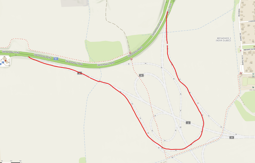

Rampa H je tam už pěkně vidět. Jak se bude jezdit až budou zprovozněné ty 2 "prioritní" rampy neboli toto https://mapy.com/s/cejametese. Předpokládám že 2+2 se na ně nevejde, minimálně ne na tu další.
