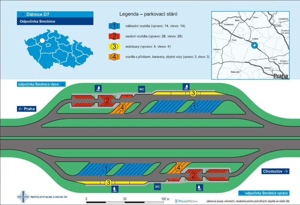

Dle tweetu Mátla zahájeno výběrko na odpočívku Smolnice: ŘSD zahájilo výběrové řízení na zhotovitele stavby “D7 odpočívka Smolnice km 42 P+L”. Na oboustrannou odpočívku na úseku zkapacitnění obchvatu Chlumčan je vydáno SP v právní moci a jsou provedeny hrubé zemní práce. Realizací vznikne mj. 28 stání pro NA, 54 stání pro OA.

https://www.dalnice-d7.cz/novinky/zacal ... -odpocivky - bližší info k odpočívce Smolnice

Jsem jenom slepej, nebo tam se tam neplánuje benzinka? :shock:
Re: [D7] Odpočívky obecně - stav, rekonstrukce, výstavba
Ne, benzinka tady nebude. Je to malá odpočívka jen se záchody. Benzínka bude u Netovic a pak má být na nové odpočívce někde před Chomutovem.
Příspěvek od TomasP93 »
Směrem na Prahu je to 5km k Orlenu a směrem na Chomutov je 15km k ONO, které by mělo přežít i výstavbu posledního chybějícího úseku.
Spíš v diskusích vidím nadávání řidičů kamionů na málo státní pro ně, zbytečně moc pro OA a autobusy a místa postavená tak, že jsou kabinou k silnici.
Ta místa kabinou k silnici...to projektanti dělají schválně? .o)
Příspěvky: 10434
Místa pro NA kabinou k dálnici jsou z mého pohledu nepochopitelná věc řadu let, tady na fóru pro to někdo má určité opodstatnění, ale stejně je takové, že by to samozřejmě šlo dělat kabinou od dálnice kdyby se chtělo.
Podle mě na ŘSD nebo MD nikdo tuto věc prostě neřeší, protože jim vůbec nedochází, že v tom je rozdíl. Neříkám, že diametrální rozdíl, ovšem při naplněné odpočívce v tom bude opravdu hodně velký rozdíl.
Nejvíce nepochopitelné ale je, že je kabinou k dálnici ta první řada VŽDYCKY. Kdyby alespoň ta první byla vždy naopak od dálnice, tak u těch dalších už to takový problém třeba nebude ..
Místa kabinou k dálnice dnes už ničemu nevadí, protože se mezi odpočívkou a dálnici dělá stěna (gabionová nebo jiná) a naopak blíž stěně je to mnohdy i lepší. V letáku se píše:
Od dálnice bude odpočívka, pro snížení negativních vlivů provozu na hlavní trase, oddělena zemním valem výšky cca 3,2 m, který bude na straně k dálnice zapřen o gabionovou zeď.
U starších odpočívek to problém je. Potřeba dělat místa s kabinou k dálnici vznikala hlavně tam, kde jsou dvě skupiny parkovacích stání dostupné z jedné komunikace, aby řidič kamionu vždy bez couvání našel volné místo. Pak vychází logicky místa blíž k dálnici kabinou k dálnici = tzv. šípovité uspořádání. Takže to tak bylo, je a bude a je to tak správně za podmínky, že je odpočívka řádně odcloněná od hlavní trasy.
