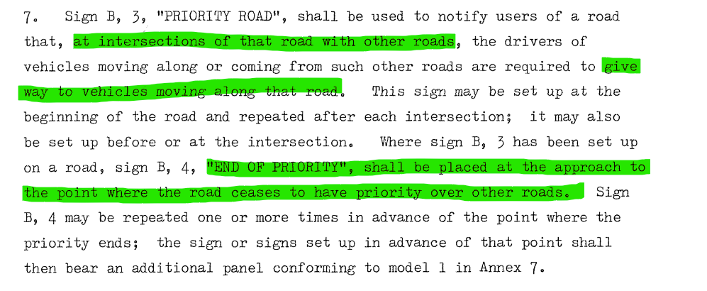

Omlouvám se, že odbíhám od původního tématu, ale článek 10 Úmluvy o značkách a signálech tvrdí v bodě 7 následující, tedy řidič by měl, jakmile jednou jede po hlavní silnici, mít garanci, že je to hlavní silnice až do doby, než bude značkou ukončena. To ale v našem zákoně stanoveno není, my máme značky rušené křižovatkou a i v praxi pak jsou místa, kde na hlavní najednou naváže přednost zprava - buď proto, že tam značka chybí (poškození, vandalismus apod.) nebo hůř, když je to záměr (zde hlavní https://mapy.cz/s/nagadagape, zde už ne https://mapy.cz/s/kovoramesa). To, že u nás je takový přístup v pořádku, ačkoliv podle Úmluvy ne, považuju za rozpor a riziko, když u nás pojede zahraniční řidič, který očekává, že principy Úmluvy platí.
Snímek obrazovky 2024-11-27 114309.png (139.92 KiB) Zobrazeno 3787 x
Re: Nová koncepce silniční sítě + dopravní značení
Ano, ale to se týká jen platnosti značky "Hlavní silnice". Tu značíme jinak, než bychom podle Úmluvy měli. Nestandardní je třeba to, že ji používáme jen v obci a mimo obec máme P1ky. Ten uvedený příklad nevnímám zas tak problematicky, protože řidič vjede do zóny 30, kde se obecně spíš uplatňuje pravidlo pravé ruky, i když taky ne vždy a všude... Ale to je prostě dané úplně jiným pojetím těchto značek v naší předpisové základně. A bohužel je to tu hluboce zakořeněno.

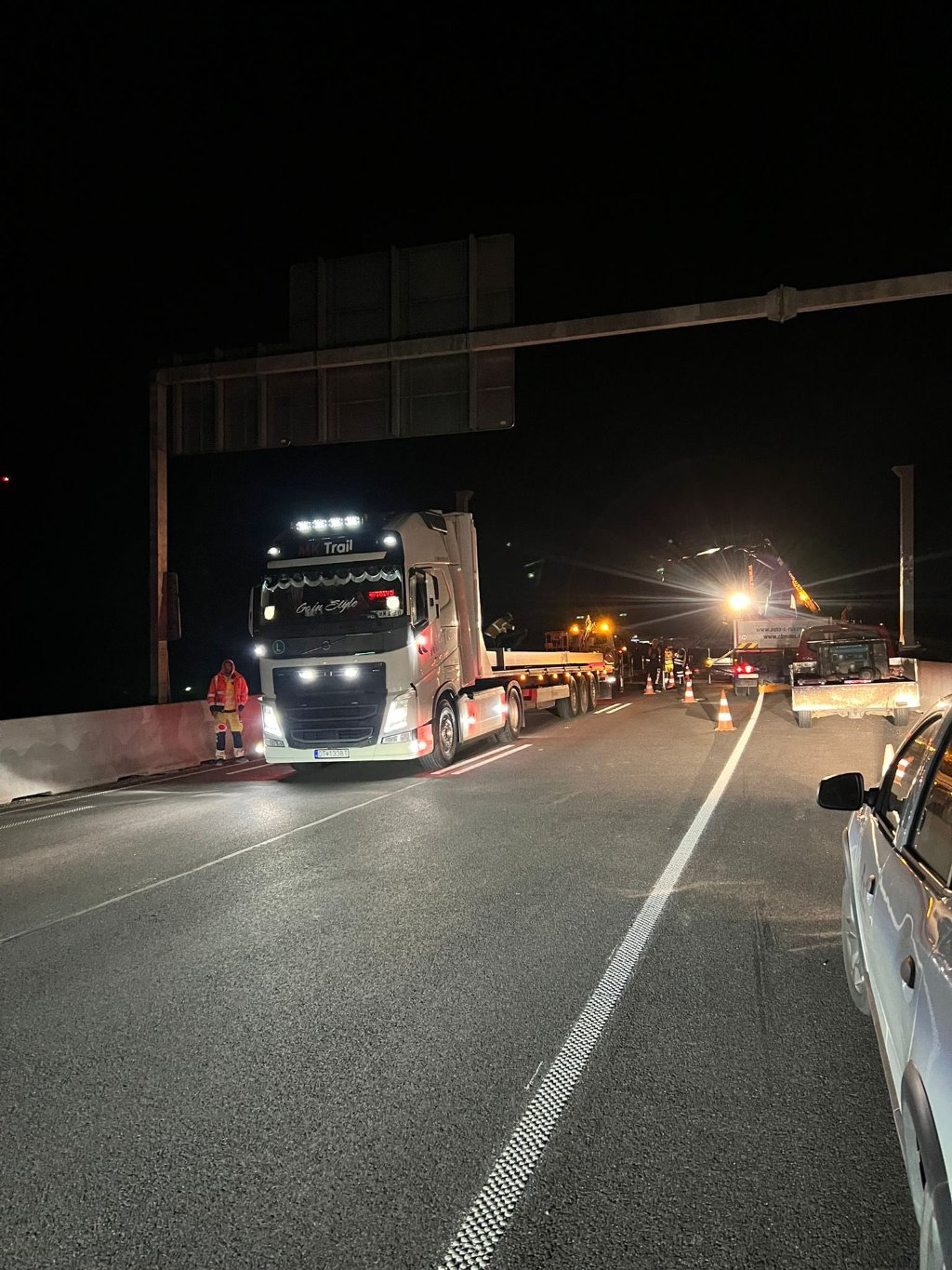

instalace portálů pro nové DZ u města Trenčín

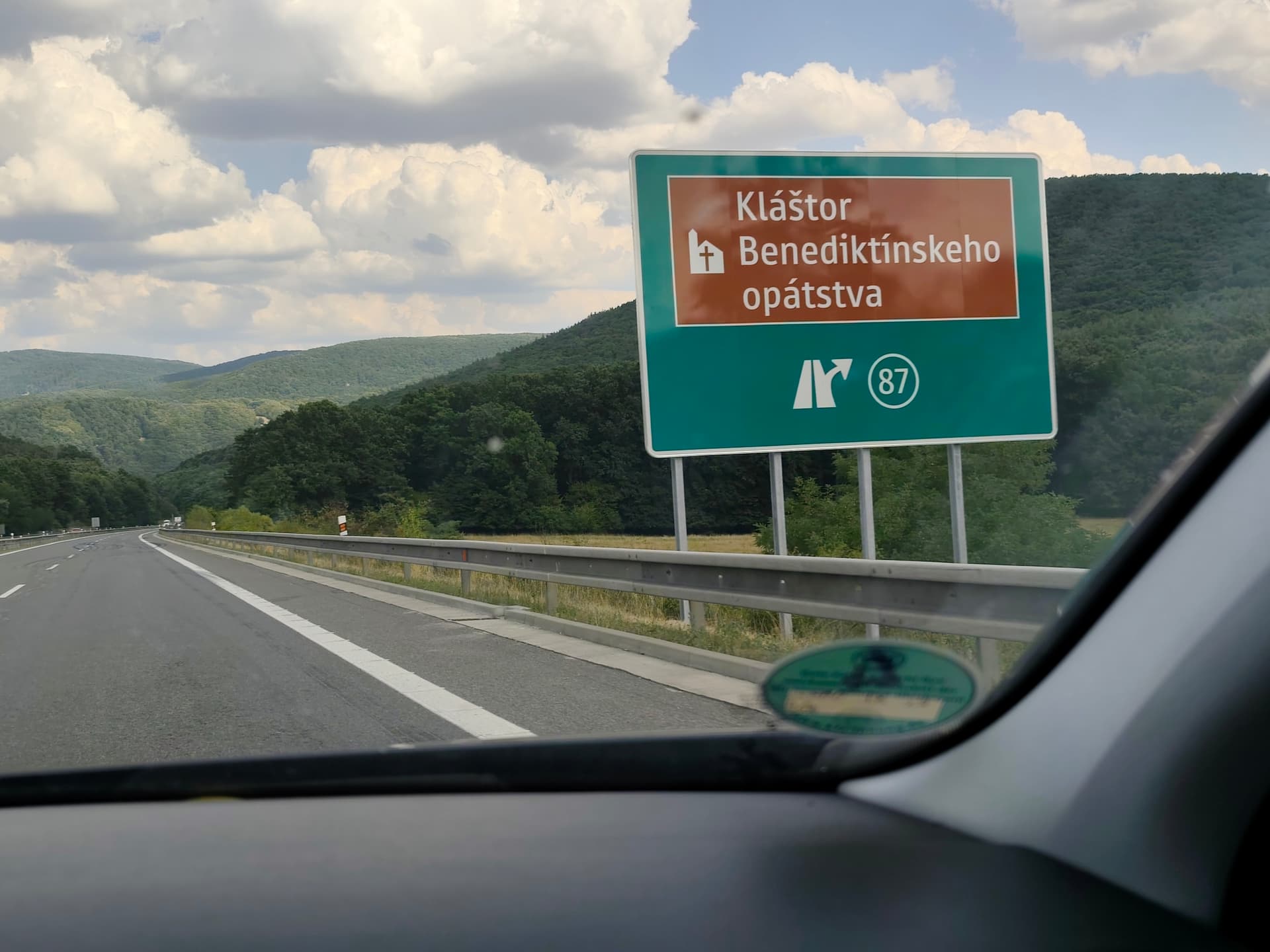

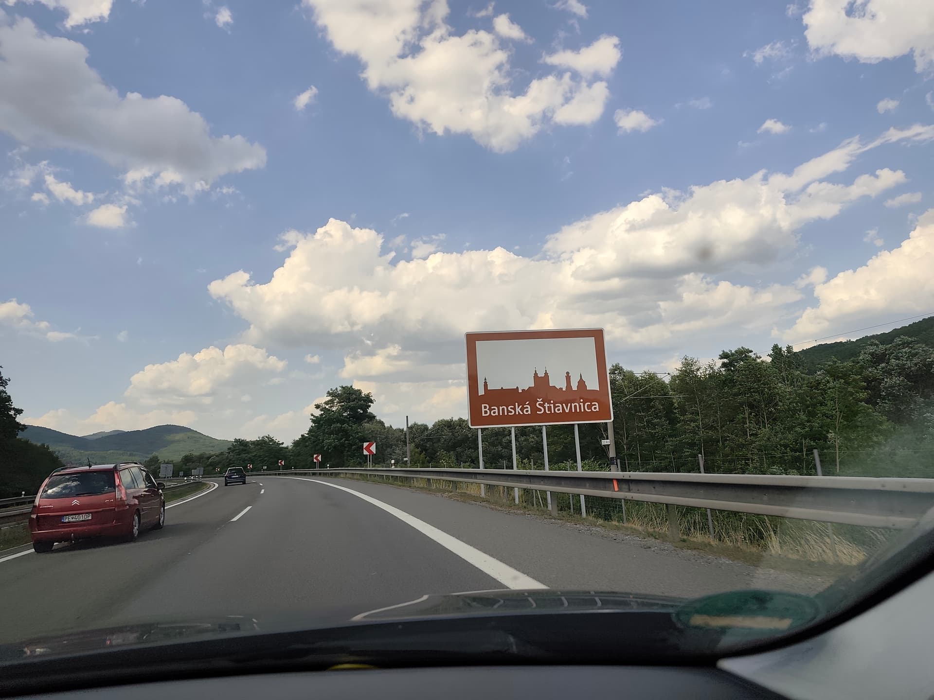

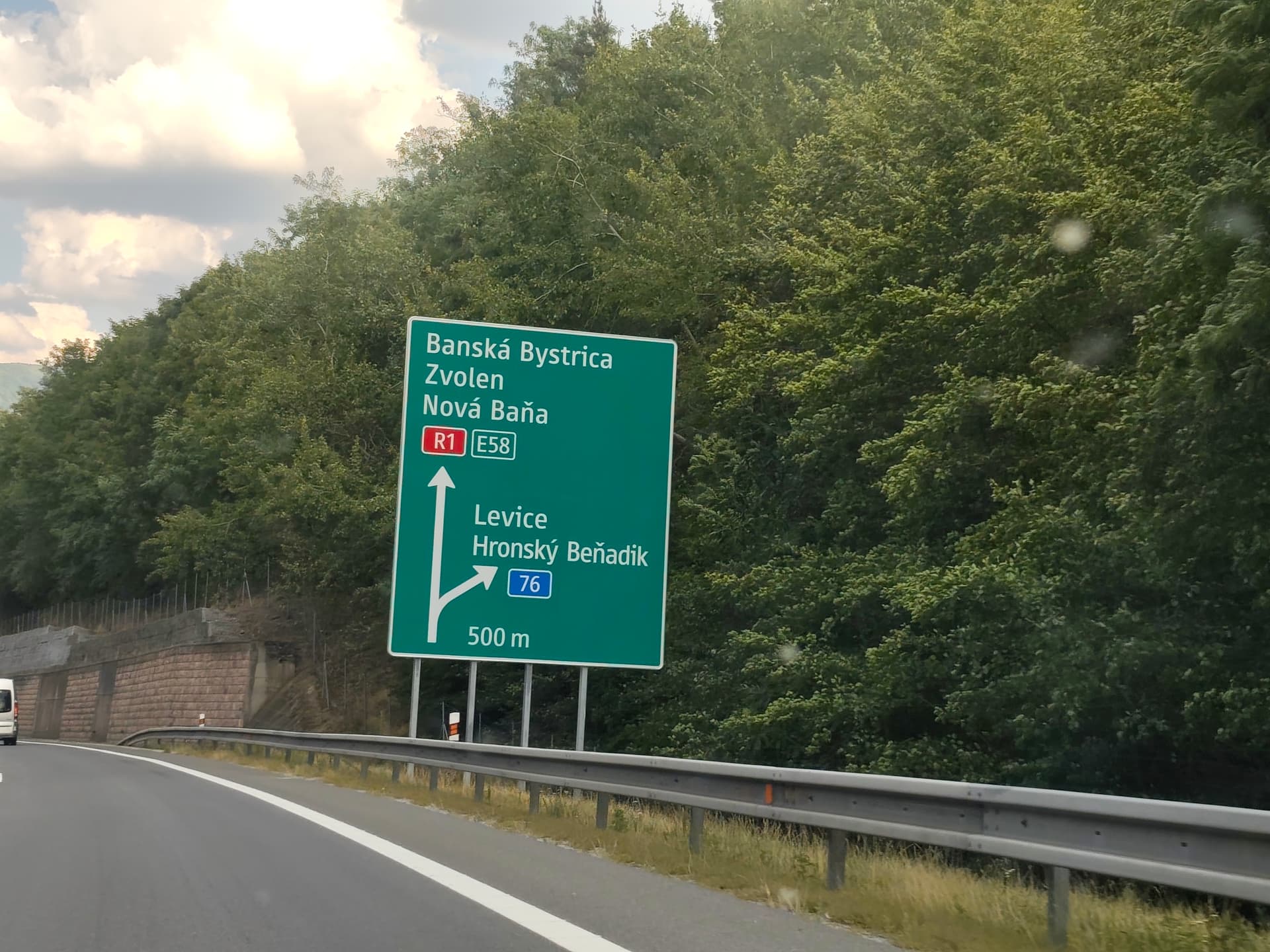

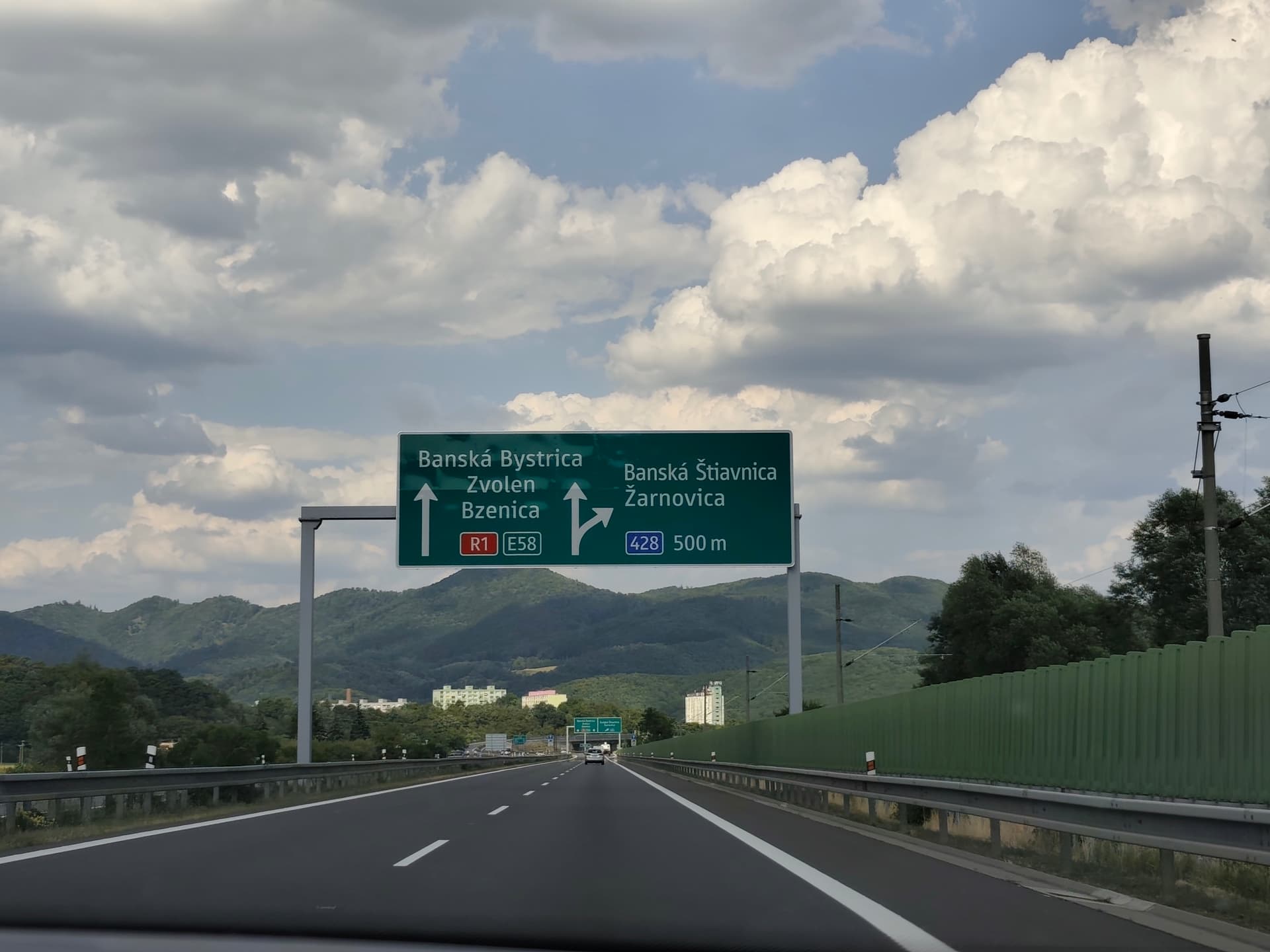

Příspěvek od Rio13zm »
na R1 medzi Hronským Beňadikom a Zvolenom sa aktualizuje značenie podľa platných TP117.
