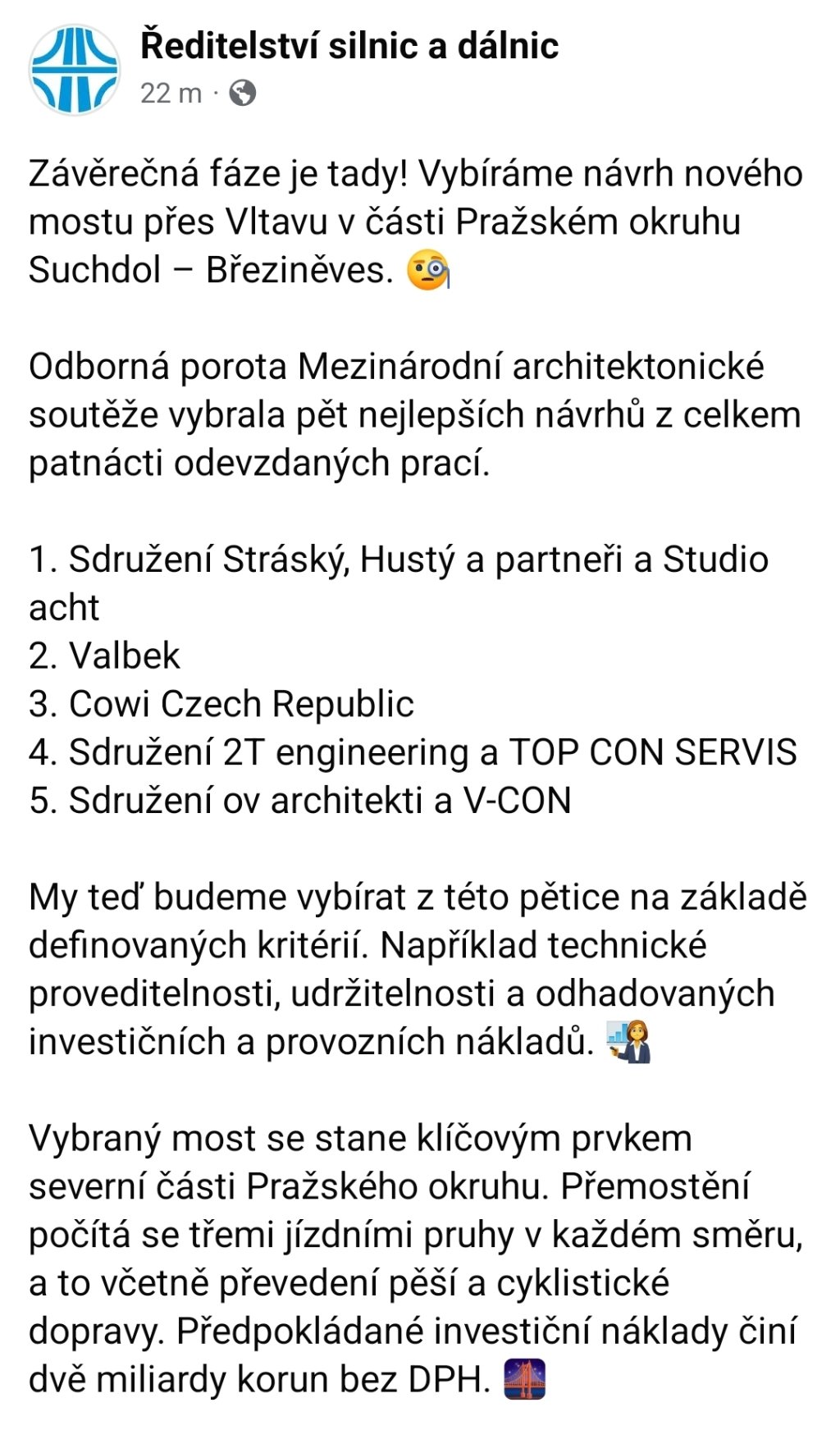

Re: [D0] 518, 519 Ruzyně - Suchdol - Březiněves
Z facebooku ŘSD.
Vybraný návrh je opravdu vizuální jednička. Snad se brzy dozvíme i navazující ceny okolo "hustého" vítěze...
