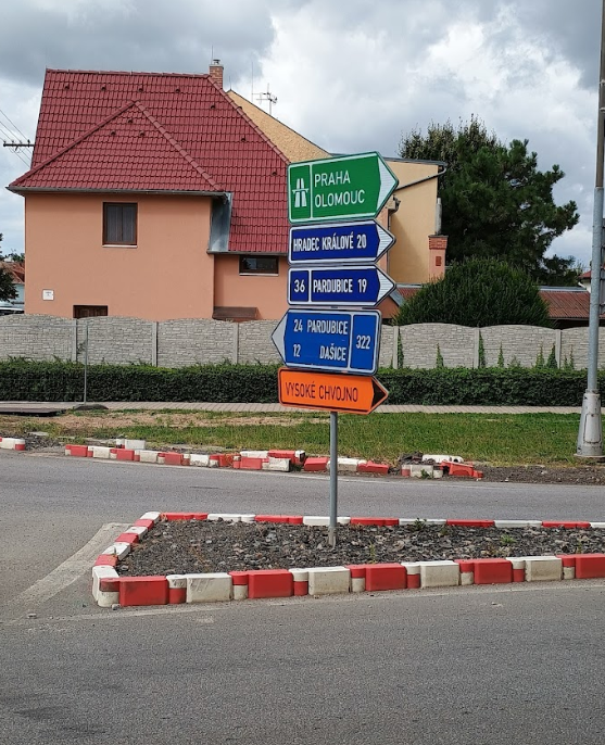

SÚS Pk řádila na OK v Holicích jak černá ruka. :twisted:

nevím, jestli ty cíle odpovídají skutečnosti, ale samotný směrník doleva na OK je třeba v Itálii běžná věc:

Tady jsme ale právě v ČR. Jako pokud by bylo potřeba něco vyloženě na OK zvýraznit, že se to třeba změnilo proti původnímu stavu, tak bych to ještě možná pochopil.
Tady ale fakt ne, tím spíš, když tam značí Pardubice dvakrát. Tohle by se u výjezdu z OK fakt nemělo objevit, byť je to samozřejmě po různých silnicích. To bych bral jedině na značce velké před OK.

no ale odporuje to samotné osazení (neberu ty cíle, zda dávají smysl) nějakému předpisu nebo metodickému pokynu? ptám se - nevím...

né, ten můj dotaz byl na ty Holice. Ten Globus v Ivanovicích je totální fail, jak jsem psal výše...

Já chápu v těch Holicích význam, přeznačení směru na Pardubice a Dašice po 322 je kvůli přeložce silnice 36 z Holic směr Pardubice. Z původní se dalo odbočit směrem na Komárov, takže obě trasy byly zde směrované po silnici 36. Nyní se silnice kříží mimoúrovňově takže je nutné jet přes Ředice. Na provedení jsem včera, když jsem ho viděl, taky zíral.

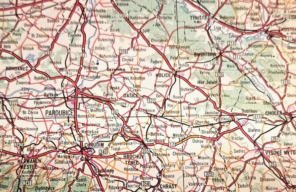

Jen by bylo krásné, kdyby se tímto směrem řidič do Ředic nyní skutečně dostal. :)

Jenže 322 už léta do Holic nevede... pokračuje přes Dolní Roveň a končí ve Vysoké u Holic. Ta značka je kompletně špatně :ko:

Jako téměř místní to vím, po silnici jsem jeden čas jezdil skoro denně. Správně by 322 měla být v přerušovaném rámečku. A pak se přijede do Ředic kde je na křižovatce jen směr Komárov :(

To je pro mě nová informace. :) I v roce 1964 vedla (na východ od PCE) stále stejně. Nebyla spíš myšlena II/318?

Teda krom závleku přes Prachovice a Platěnice, pardon. :)

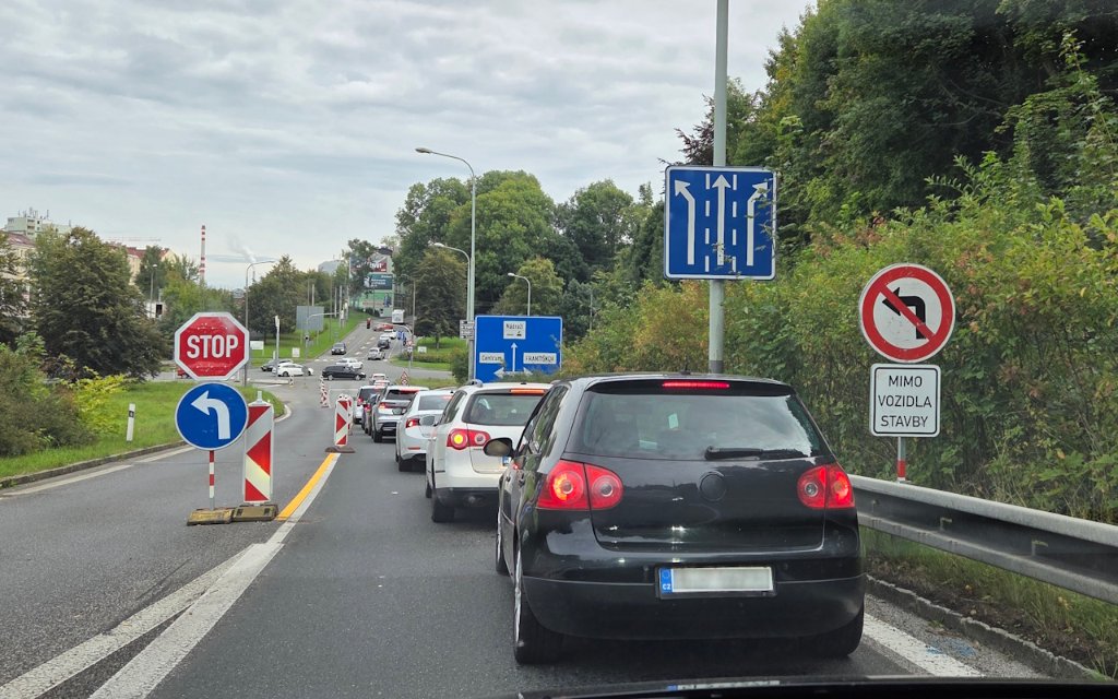

Tady jsem se na chvíli zarazil, co tím chtěl básník říct. Doplním, že dole byl normálně odbočovací pruh vlevo - použitelný a používaný.

Zakaz vjezdu doleva na staveniste?

No spolu s tím přikázaným směrem jízdy vlevo to působilo zvláštně :D

Ta značka měla směřovat do (nebo z, jak se to vezme) toho uzavřeného pruhu pravděpodobně a platit pro vozidla stavby (STOP a odbočit vlevo, tedy tak jak jedou všechna vozidla na fotce). Toť můj odhad.
