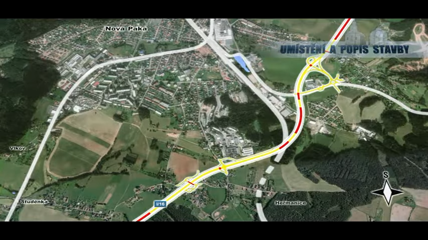

Tady je odkaz na vizualizaci obchvatu.
https://www.youtube.com/watch?v=-L3oC1qyEEQ
Jednou ze změn je křižovatka obchvatu na Českou Proseč.Ve vizualizaci je vidět silnice od K.Újezdu s následným podjezdem pod trasou a pak pokračování na Proseč. V dnešním stavu tam je úrovňové odbočení a podchod pro pěší.Dále pak most přes rybník měl mít směrem k pneuservisu další dvojici pilířů,dnes tam je opěra.Zásadní změnou je mimoúrovňová křižovatka ve Štikově a estakáda nemá stoupací pruh.
Detail trasy v Heřmanicích

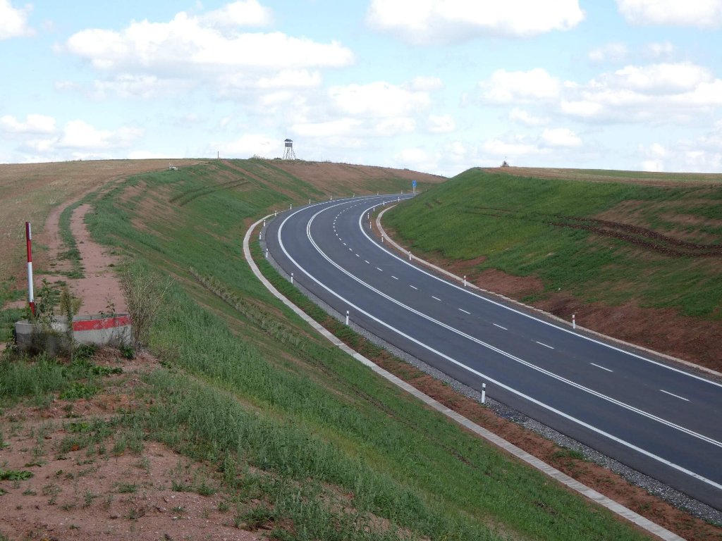

Nechybělo mnoho a viděl jsem havárii.Ve stoupacím pruhu za estakádou jela dodávka,v dalším pruhu ji předjížděl lesnický návěs s rukou,za ním jel nějaký sporťák a ten pak předjel přes dvě plné čáry ještě ten návěs a vjel do pravotočivé zatáčky k posedu.Ještě že nic nejelo v protisměru.Na fotu osudné místo.

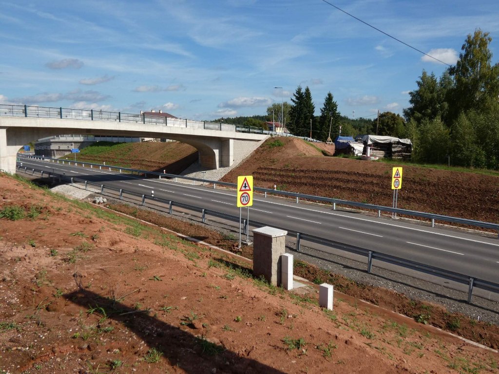

Tak dnes po delší době jsem zajel na Kumburský Újezd.Na staré silnici je sklad kameniva od nejjemnějších štěrků až po frakci 80-100 mm.Od mého minulého focení se pokročilo na stavbě podchodu,po častých deštích z minulých dnů se utrhl kus svahu před vchodem do podchodu.Osvětlení tvoří LED svítidla.Pod mostem na K.Újezdu se pokračuje na odvodnění.Na konci mostu před zářezem pokračují také práce na svedení vody do žlabů,ale po deštích jsou tam dost slušné naplaveniny.Na mostu v Heřmanicích se obkládají opěry kameny a v tomto místě bylo nejvíc stavební techniky.Na podchodu v Heřmanicích se připravují mřížky na odtok vody,aby se mohlo dodělat dno.Na retenční nádrži pod mostem přes rybník je dno obložené kameny a betonuje se "stavidlo".Na to,že byl pátek odpoledne,tak nebyl až tak hustý provoz.
Na fotce snížení rychlosti před průsečnou křižovatkou v Heřmanicích.

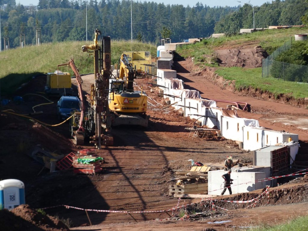

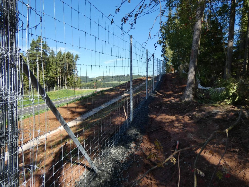

Využil jsem krásného počasí a dnes ještě vyrazil fotit Vidochov a pak zpět do Štikova.Bagr Liebherr s vidlemi uklízel věci na betonáž.U opěrné zdi stála speciální vrtná souprava Klem.Opěrná zeď se zdá být hotová.Bagr Liebherr přejel k druhému přesýpanému mostu a z korby auta nabíral štěrk a dával ho na stranu dna mostu.Na rozhledně na Kozinci byl vyvěšený poutač otevřeno,což jsem tedy viděl poprvé.Tak jako na Kumburském Újezdu pokračují práce na odvodnění.U mostu ve Vrchovině se pracovalo na montáži nového vedení VN.Na hraně zářezu nad estakádou jsou zlikvidovány ochranné zábrany proti obojživelníkům.Na deponii zeminy pracoval bagr,dumper a buldozer a rovnali terén.Na Ok Štikov jsou hotové asfalty a zbývá dodělat obrubníky a ostrůvky.Štikovská OK má 6 ramen,takže ještě o jedno víc,než OK Vidochov.
Na fotce je plot proti zvěři,který dnes zasypávali štěrkem.

Hary 75
Příspěvky: 831
Re: I/16 Nová Paka - obchvat
Příspěvek od Hary 75 »
Kote,nějaká podobnost tam je,ale jak píšeš ta velikost je úplně jinde.Opěrná zeď bude držet svah nad budoucí připojovací vozovkou,která povede pod most a do středu Vidochova,dál na Stupnou a Pecku. :P
