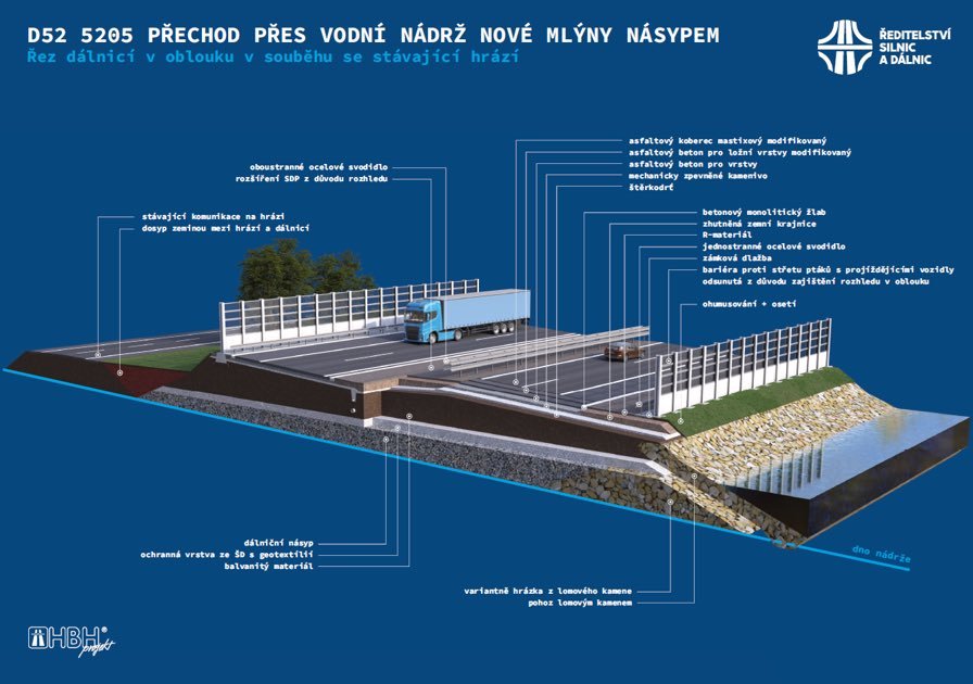

Vizualizace také vidím poprvé. :ok: A trochu mě přecejen zaráží jedna věc .. pokud tam máme stavět most u biocentra, pak teda nevím, jestli dává smysl, když pod ním rovněž povede využívaná doprovodka připojující celý aqualand a merkur. Má pak takový podchod pro zvěř vůbec význam ? :?

Ted koukám na ten zelený SDP v té zatáčce. To je jako D4 u Buku, nevycházejí rozhledové podmínky?
Příspěvky: 10434
Re: D52 Pohořelice – Mikulov – Rakousko
Zelený SDP nějak souvisí s rozhledovými poměry ? Vždyť se ještě nedávno dával prostě kdekoli ne ?
Nebo tento je nějaký širší ?
No předpokládám, že rezerva podle polského vzoru to asi nebude... :roll:
Příspěvky: 10434
Mně ale prostě nepřijde nijak široký. Nebo je ?
To je prostě obyč SDP na obyčejné vizualizaci, neřešil bych v ní takové detaily.
Ani neexistuje dokumentace, podle které by se dala udělat taková ta detailní, kde mají dnes už zobrazené pomalu i portály s odpovídajícím značením. :)
Ve směru na Brno je širší než ten kamion v pravém pruhu. Ale není se moc co divit, šikana to bude slušná. Hlavně v zimě... :roll:

Podle řezu v příspěvku na X od Radka Mátla SDP bude rozšířený z důvodu rozhledu
