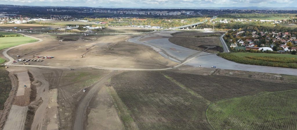

Nové video na kanále ŘSD:
Jinde jsem to tu nenašel...další problém...sakra.
https://archiv.hn.cz/c1-67792480-kompli ... -stavi-dal

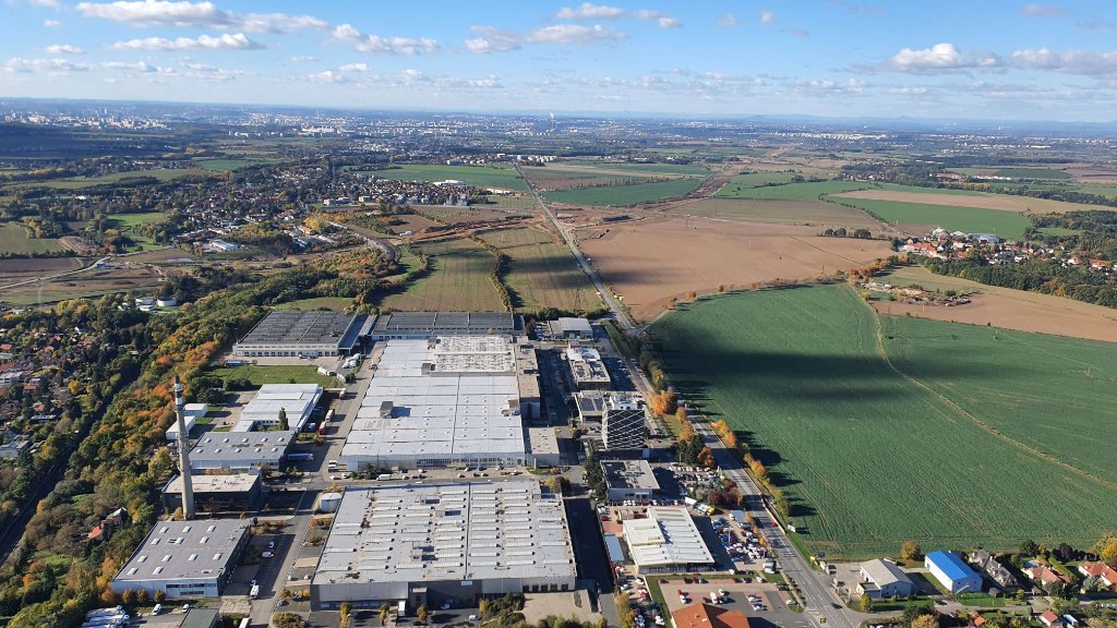

To na té vizualizaci přeci není D0??? :crazy:
P_V
Příspěvky: 1798
Příspěvek od P_V »
Nejspíš je to křižovatka Květnice na I/12.
Petr-Ujezd
Příspěvky: 192
Registrován: 2.9.2024 10:54:03
Bydliště: Poblíž I/12, nedaleko D0/511
Příspěvek od Petr-Ujezd »
Vlevo to jsou domy v Květnici - viz zde https://mapy.com/s/hezarujuma
Nad obchvatem I/12 je ulice Na Ladech.

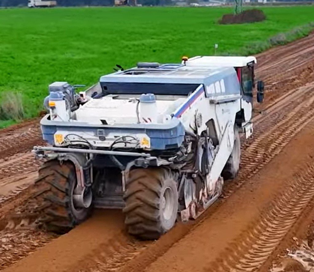

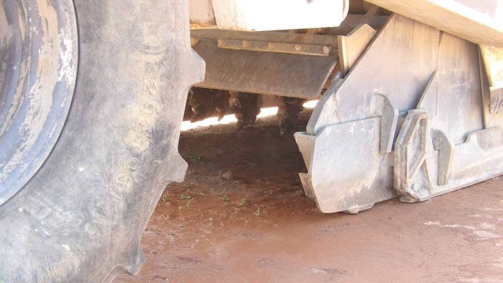

Prosím, co je toto za stroj - k čemu slouží? Nepochopil jsem z videa ŘSD za září. Amatérsky bych snad chápal na poli, kde je třeba udělat široké brázdy ...
Příspěvky: 12227
Zemní fréza Wirtgen slouží je zlepšení kvality zeminy přidáním vápna nebo cementu. Fréza misí zeminu dohromady s pojivem.
Takže to se potom uválcuje a je to základová spára dálnice? Tedy výšková úroveň odkud se vrší další vrstvy směrem nahoru?
Příspěvky: 12227
Ano, uválcuje. A může se rozhrnovat další vrstva násypu.

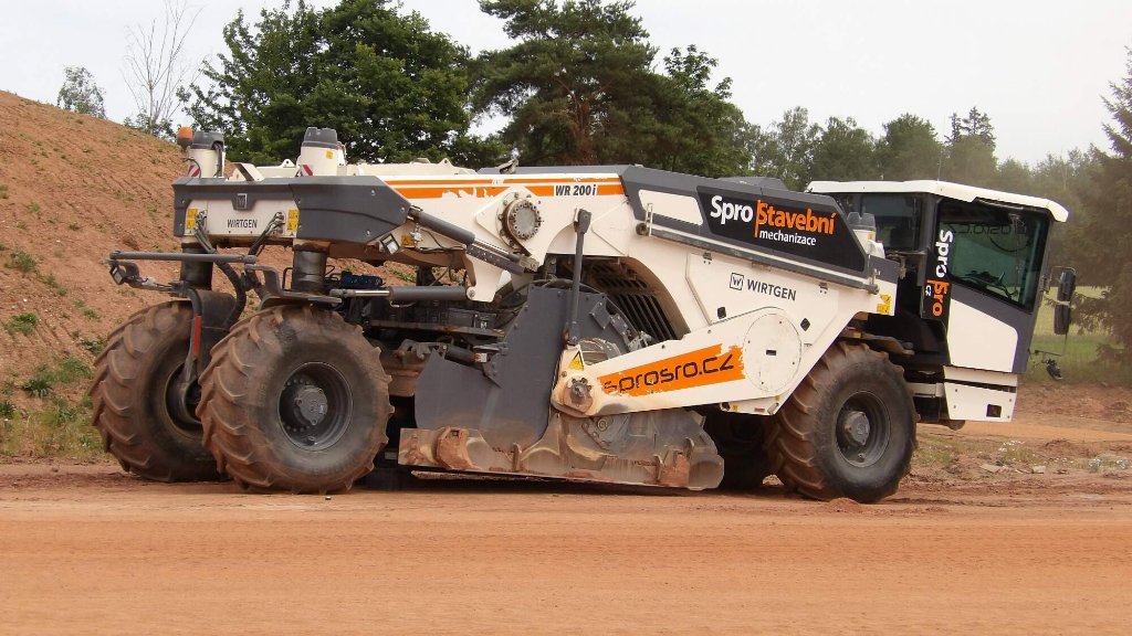

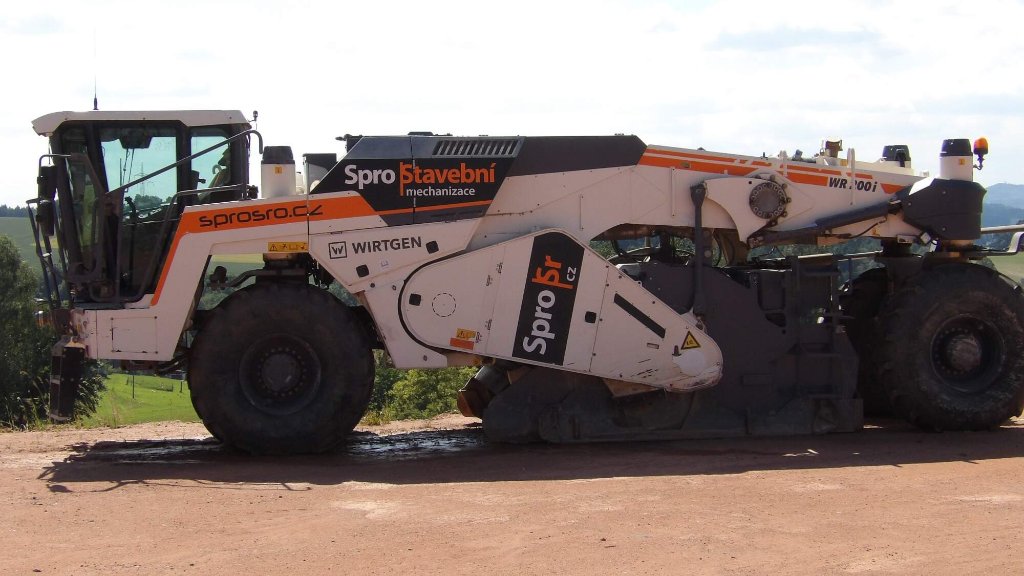

Já přidám pár fotek,když tato fréza byla na stavbě obchvatu Nové Paky. Za celou stavbu jsem ji viděl při práci pouze jednou a to ještě z dálky.
Fotky jsem pořídil,když byl stroj zaparkovaný,mohl jsem si ho pořádně prohlédnout a nafotit i pracovní válec s diamantovými výměnnými hroty.
Jak píše Lenny, před frézou jede nákladní auto se zásobníkem na vápno nebo cement.To se sype na trasu budoucí silnice a pak jede tato zemní fréza,která rozfrézuje podloží a do toho se "zamixuje" vápno.Pak se vše uválcuje a je připravena zpevněná vrstva.
101_3370 (1).jpg (151.9 KiB) Zobrazeno 2887 x

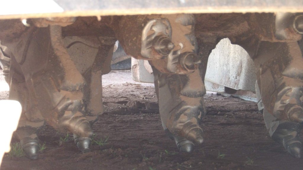

Detail pracovní části.
Příspěvky: 2015
Pouziva se i na jednotlive vrstvy nasypu, pokud vyzaduji upravu, nebo jen na upravu podlozi nasypu?
Příspěvky: 12227
Používá se po jednotlivých vrstvách násypu.
Díky všem za dovzdělání mojí osoby :-) Včetně detailních fotek. :ok: Zcela vážně díky.

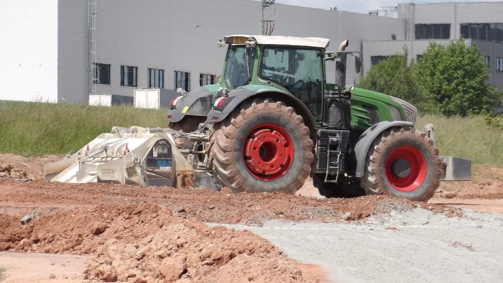

Lynxi,takovéhle stroje nejsou moc k vidění a určitě nefascinují jen malé kluky,ale i velké kluky. ;) :D :D

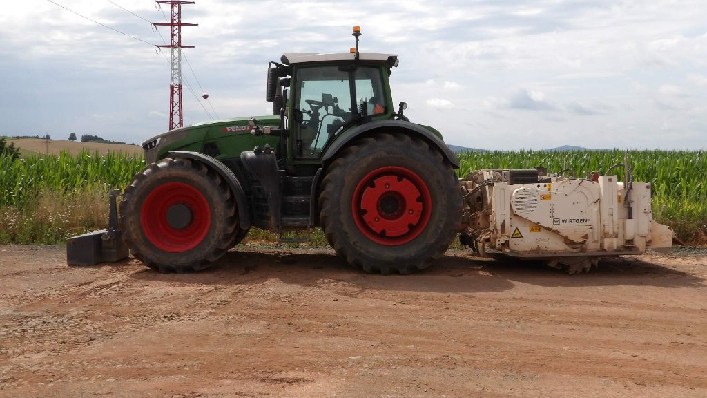

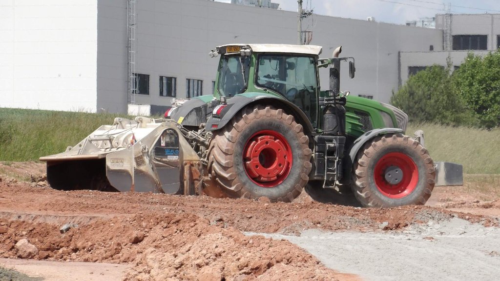

Ještě přidávám fotky půdní frézy nesené za traktorem Fendt. V popředí je vidět nacementovaná zemina.

Půdní fréza Wirtgen a detail nástroje.
Tak tomu se říká sakra dobrá přehlídka půdních fréz !!! :D

Taky děkuji Hary za ty fotky, viděl jsem je z dálky, ale detaily frézovacího válce s trny nikdy. A Tobě, Lenny za ten popis zpevňování zeminy vápnem či cementem. Vždy jsem si říkal, proč je třeba nevysypat tohle vápencové pojivo na zem a proč je dobré pocukrovat lože pro zakládání chodníku. Nějak mi to nedocvaklo, že se to používá i u silnic a dálnic.

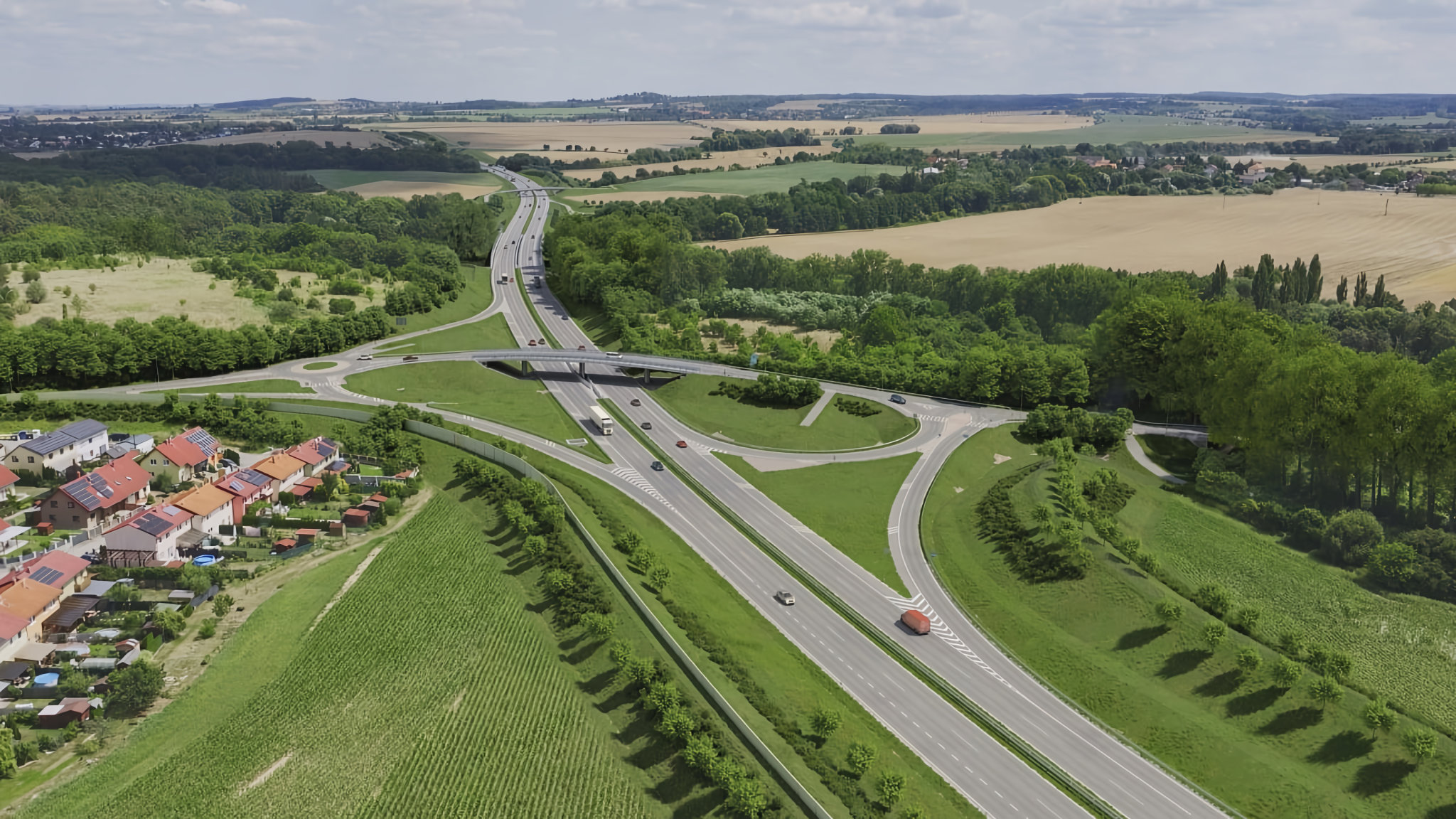

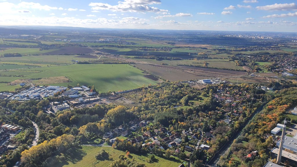

Včerejší pohled od Říčan - křižovatka u Kolovrat v už se rýsuje
