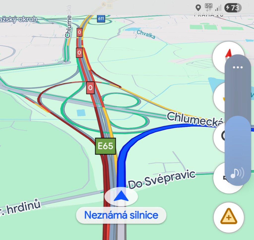

takže to bude ještě veselejší, než s aktuální opravou nájezdu na D10
no potěš
no potěš

Re: [D0] 510 Satalice - Běchovice
To je podle mě cíl a stihnout by se to snad mělo ne. Sezona na pás.
Je to Lenny tedy tak, že spodní stavba se bude rozšiřovat pouze po rybník, ale mostovka půjde komplet celá nová, širší a to v obou směrech ?
Teď se udělá zesílení, aby most vydržel provoz ve 2+2 pruzích. Poté přijde na řadu demolice a výstavba širšího mostu. Nový most umožní převedení dopravy ve 4+4 pruzích a před MÚK ještě na obou stranách budou přidatné pruhy. Spodní stavbu si nepamatuji.
