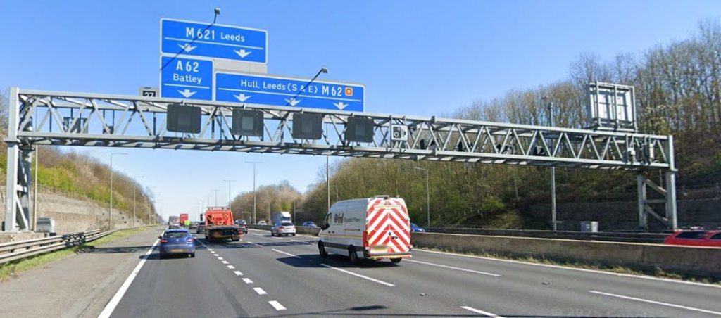

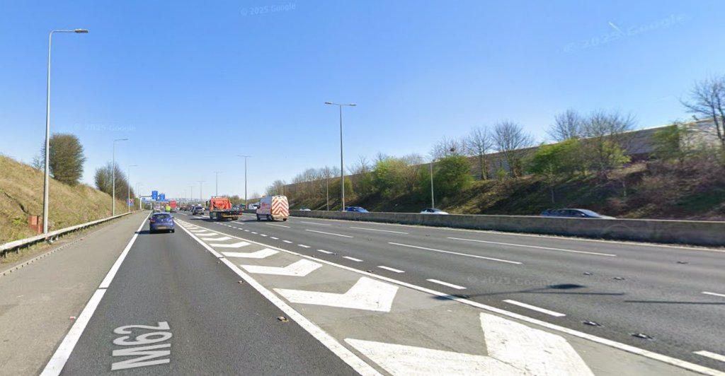

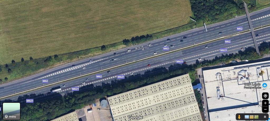

Na vytížených rozpletech s "pseudo-dvoupruhovým" odbočovacícm pruhem jako zde u Modletic, kde samotná dvoupruhová část má sotva 150 m by bylo výrazně vhodnější než současné uspořádání použít systém který jsem teď viděl fakt na spoustě míst v Anglii - odpojení nejdříve prvního pruhu, potom až druhého. Z pohledu kapacity výrazně lepší řešení než když se takto cpou všichni do jednoho odbočováku daleko předem. Předpokladem je samozřejmě jasné SDZ.

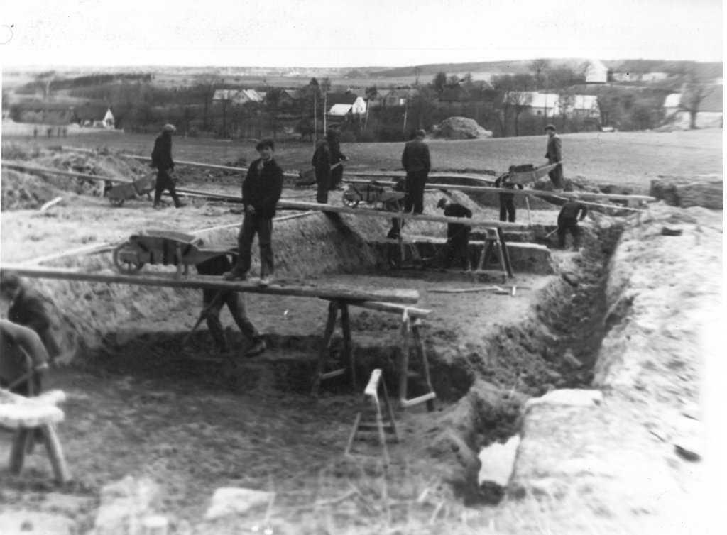

Výkop základů mostu 28.2.1940
V popředí Jažlovice, v pozadí nejspíše Říčany...
Most č. 606 Výkop 28.2.40.jpg (106.77 KiB) Zobrazeno 740 x

Re: [D1] Modletice - Mirošovice
Technologie se "poněkud" vylepšily... :D

Kvalita betonu z let 1940 je mnohem vyšší než z let šedesátých až devadesátých...
Fotografie jsou z hlediska dokumentačního jednoznačně unikátní... Smát se snad může pouze člověk, který tomuto nerozumí...

kot píše: 16.11.2025 12:28:12 Technologie se "poněkud" vylepšily... :D
akorát ty technologické pauzy se trošky víc prodloužily :-)
sice dnes jedním bagrem vykopou to co oni tenkrát za týden, ale i přesto byli rychlejší. Podívej se jak dlouho se třeba stavěl Baťův kanál, nebo železnice Vídeň -Přerov.
