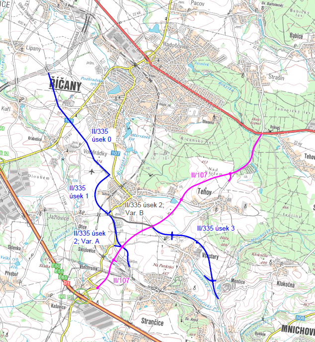

dvs píše: V hodně daleké budoucnosti jsou v ÚAP pro ZÚR tyto obchvaty okolo Říčan nebo spíše přivaděče.
- ricany.jpg (29.26 KiB) Zobrazeno 37162 x

Po Úvalech je to už druhý obchvat obchvatu, který tu v tomto týdnu řešíme. Kdy se vlastně stavěla přeložka Uhříněves - Říčany? Podle historické ortofotomapy tu v třiapadesátem už dávno stála.

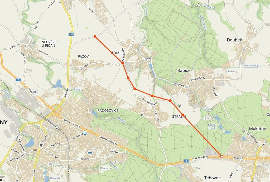

Bohužel odkazy v tomhle vláknu nefungují - co se zde diskutovalo bylo něco takovéhleho? https://mapy.com/s/hasucovoga
To už je asi mrtvé? Za mě by to v kombinaci s 511 a teď ohlášeným propojením od přeložky II/101 kolem Pacova smysl dávalo

Severní varianta je mrtvá, v ÚP Březí a Babic nefiguruje. V trase průtahu jsou pozemky určené k zástavbě a odpor by byl jistě velmi značný.JoeKing píše: ↑12.12.2025 18:22:31 Bohužel odkazy v tomhle vláknu nefungují - co se zde diskutovalo bylo něco takovéhleho? https://mapy.com/s/hasucovoga
