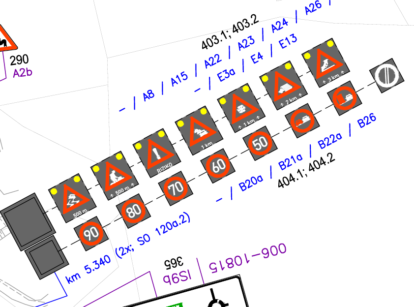

Pokud by se to někomu nechtělo stahovat celé, mám to nahrané na svém OneDrivu: https://1drv.ms/f/c/ec1a138b25d55c20/Ig ... U?e=Gr2R4V. Součástí PDPS je nesmyslně i vizualizace a raw materiály k ní ve velmi vysoké kvalitě, takže dohromady dávají přes 5 GB :D
Jinak mě celkem zarazilo, že ten úsek I/6 nebude označen jako SMV, ale jen jako obyč jednička. Každopádně se mi hodně líbí ta "poloviční liniovka", kde budou v serpentinách pravidelné dvojice s PDZ po každé straně, které bude umět zobrazovat současně výstražnou značku a omezení rychlosti. To bych dával i na vytížené úseky dálnic, kde to ale pořád nestačí na výstavbu mnoha portálů.
Taky se mi líbí, že se konečně někde navrhuje IS7a a IS9b s bílým podkladem, za to jednoznačně palec nahoru. :ok:

Re: Karlovy Vary - Olšová Vrata
SMV je, pokud mám správné informace, stále ve hře. Bude se řešit v průběhu stavby.
2 MHaslar : PDZ vypadá luxusně a ta série možností je :ok:

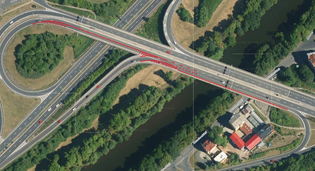

Pokaždé, když tudy jedu, tak přemýšlím nad tím průpletem na MÚK s I/13. Neuvažuje/neuvažovalo se o něčem takovém, ať mají vozidla v dominantním směru směru Cheb -> Praha samostatný pruh a nemusí se proplétat? Nebo to jde vůči normám, že by se ve směru I/13 -> Mattoniho nábřeží muselo sjíždět přes 2 pruhy?
Tohle "zlepšení" by opravdu neprošlo, odpověděl sis vlastně sám :-) Naštěstí nemají vozidla jedoucí od 13 takovou rychlost, aby byl průplet nebezpečný jako na některých dálnicích.
Nicméně v těchto situacích .. a je jich v ČR více .. by se to mohlo značit tak, že prvně se levý (od Ostrova) označí jako jediný průběžný rovně a pravý se označí pro sjezd. V pravém /posléze v prostředním/ pak bude méně aut a bude snazší průplet pro vozidla v připojováku od Chebu. Ruku v ruce s tím by měla v úplně levém pruhu být plná čára na pravé straně, aby nikdo nemohl už do prostředního, ale opačně aby to šlo.
Věřím, že zde zdaleka není takový provoz, aby to bylo nezbytné, ale jsou místa, kde by takové značení bylo žádoucí, minimálně to vodorovné zavření průjezdu z levého do prostředního.

Nevím Arame, vím jak to myslíš, ale technicky by to bylo z odbočováku do odbočováku :-)
Příspěvky: 10434
No.. nebylo.
V okamžiku průpletu by prostřední už byl značen jako 2.průběžný rovně. A úplně pravý (připojovací od Chebu) by byl v tu chvíli jediným odbočovákem.
To moje řešení je jakoby vytvoření kolektoru pro průplet, akorát se nestaví další vozovka vedle, ale užije se pro ten průplet pravého průběžného pruhu.
Navíc nikdo fyzicky úplně nedonutí všechna auta přejet do levého. Ale značení to tak bude určovat a tudíž to vede k alespoň částečnému vyprázdnění pravého průběžného, což je v těchto místech žádoucí.
Pro lepší pochopení dopíšu další příklad, kde by to dobře sloužilo a to je na I/52 v Brně v místě křížení s D1. 2 levé by byly plnohodnotné průběžné a pravý průběžný by byl užíván převážně pro odbočování+připojování na/z přídatného pruhu vratných ramp z D1.
Příspěvek od Mikulik »
Vždyť přesně takhle je to na Barandovském mostě směr Jižní spojka. V levém pruhu je dokonce rychlost 80 a nemohu jet ale do Braníku. Na sjíždění do Braníku musím nejdřív využít prostřední pruh a pak krajni. Za mě dobrý nápad/návrh.
