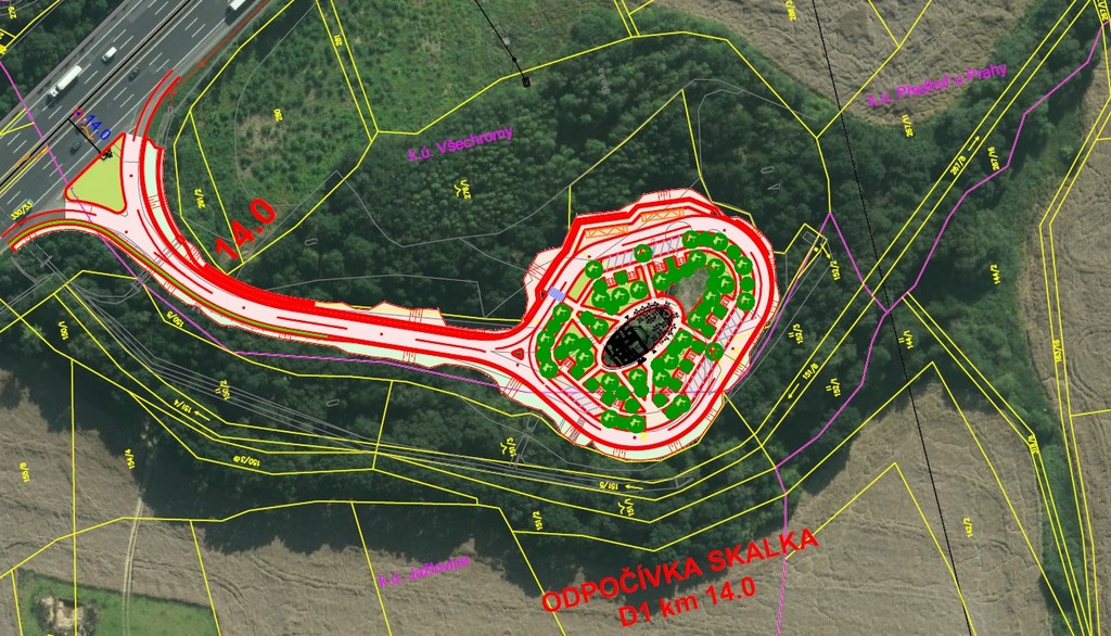

Návažu na debatu ve vláknu o historických návrzích odpočívek se zajímavosti a založím vlákno pro jednu zajímavou odpočívku, která možná bude v budoucnosti.
Je zpracována studie proveditelnosti a záměr projektu, ten schválila CK MD.
Největší oříšek bude s nesouladem navržených počtu stání s vyhláškou, tedy že odpočívka je zcela bez kamionů. Ministerstvo vnitra na těchto věcech trvá a to i u rekonstrukcí stávajících odpočívek, což by byl případ i této. Takže se taky může stát, že toto vlákno bude velmi krátké.

V tom našem normistánu jsem v roce 2020 nevěřil, že by to mohlo přes nenormový počet stání projít. Ale nemožné se stalo možným, vypadá to, že příprava tohoto krásného záměru běží. :ok: Mě se moc líbí už jen tím, že je to konečně něco trochu jiného, než trapně přilehlá odpočívka k dálnici jako všechny další. U nás postavit něco neobvyklého nebo vynaložit finance i na estetičnost/emoce, to je velmi nevídané.
https://apdos.roadmedia.cz/Upload/Odpoc ... :09:33.917
Odpočívka je zajímavá svou polohou vůči dálnici, od které je výrazně odsazena a umístěna v zeleni. V prostoru odpočívky se navíc nachází skalní útvar, ze které lze po úpravách udělat vyhlídku.

Realizací odpočívky vznikne nová možnost zastavení pro řidiče osobních vozidel. Tato možnost je o to významnější proto, že na dálnici D0 není žádná odpočívka a na šestipruhovém úseku D1 od MÚK s D0 po MÚK s I/3 není možnost bezpečného zastavení
Tohle bylo to, co přesvědčilo MV ? Nebo jakto že ustoupili ze svého lpění na (mimochodem naprosto nesmyslném) předpisu, že na české odpočívce musí být min. 14 stání pro NA ?? :o

Re: [D1] Skalka vpravo
Byl na to schválen záměr projektu, tedy to prošlo CK MD. Je to postaveno jako rekonstrukce stávající odpočívky, stejně jako u D1 Božkov L.
