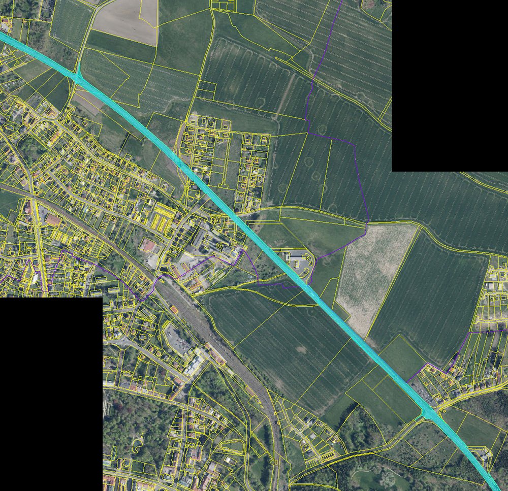

Na katastrální mapě jsou vidět první změny týkající se této stavby. V některých částech byly odděleny pozemky a minimálně tyto dva vykoupeny:
https://ikatastr.cz/#ilat=50.056967&ilo ... celybudovy
plné rozlišení:
stav k 4.2.2024
stav k 19.2.2023
I_21 Horni Lomany okruzni krizovatky 2024-02-04.jpg (291.89 KiB) Zobrazeno 4558 x

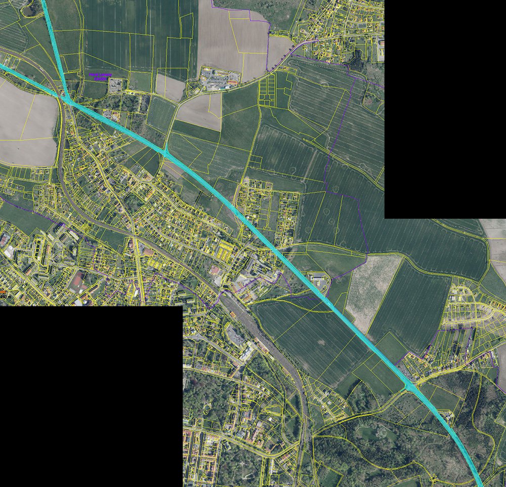

V místě budoucích OK přibyly další vykoupené pozemky
plné rozlišení:
stav k 16.2.2025
stav k 4.2.2024
stav k 19.2.2023
I_21 Horni Lomany okruzni krizovatky 2025-02-16.jpg (320.38 KiB) Zobrazeno 2912 x

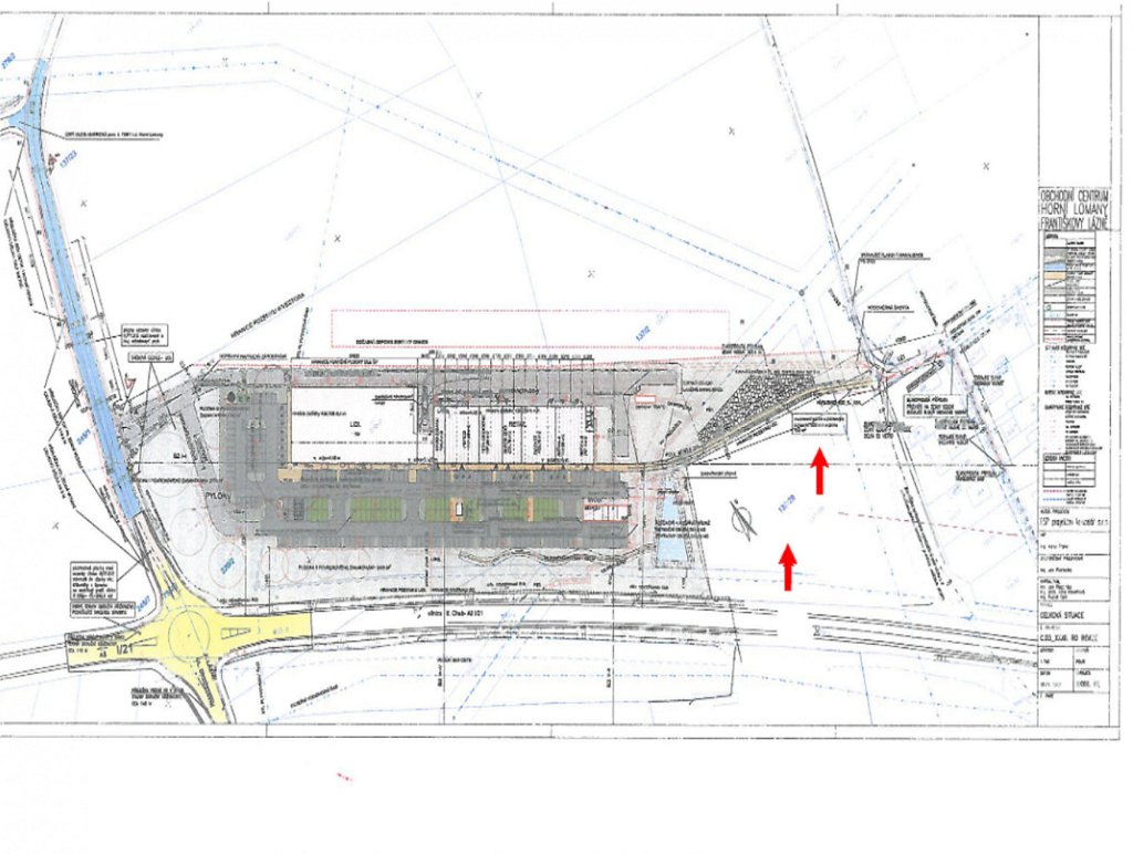

Okruzni krizovatka na I/21 s ulici Druzstevni je podminkou stavebniho povoleni obchodniho centra Horni Lomany.

Vzledem ke změně rozsahu stavby jsem zredukoval dodatečně zredukoval i rozsah výkupní mapky. Poslední rok žádná změna.
plné rozlišení:
stav k 16.2.2025=17.1.2026
stav k 4.2.2024
stav k 19.2.2023
I_21 Horni Lomany okruzni krizovatky 2025-02-16.jpg (347.59 KiB) Zobrazeno 238 x
