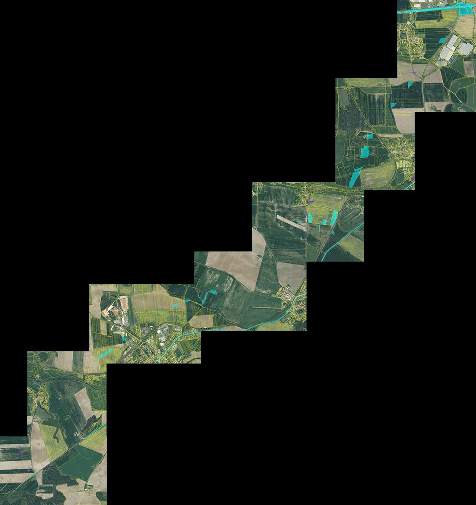

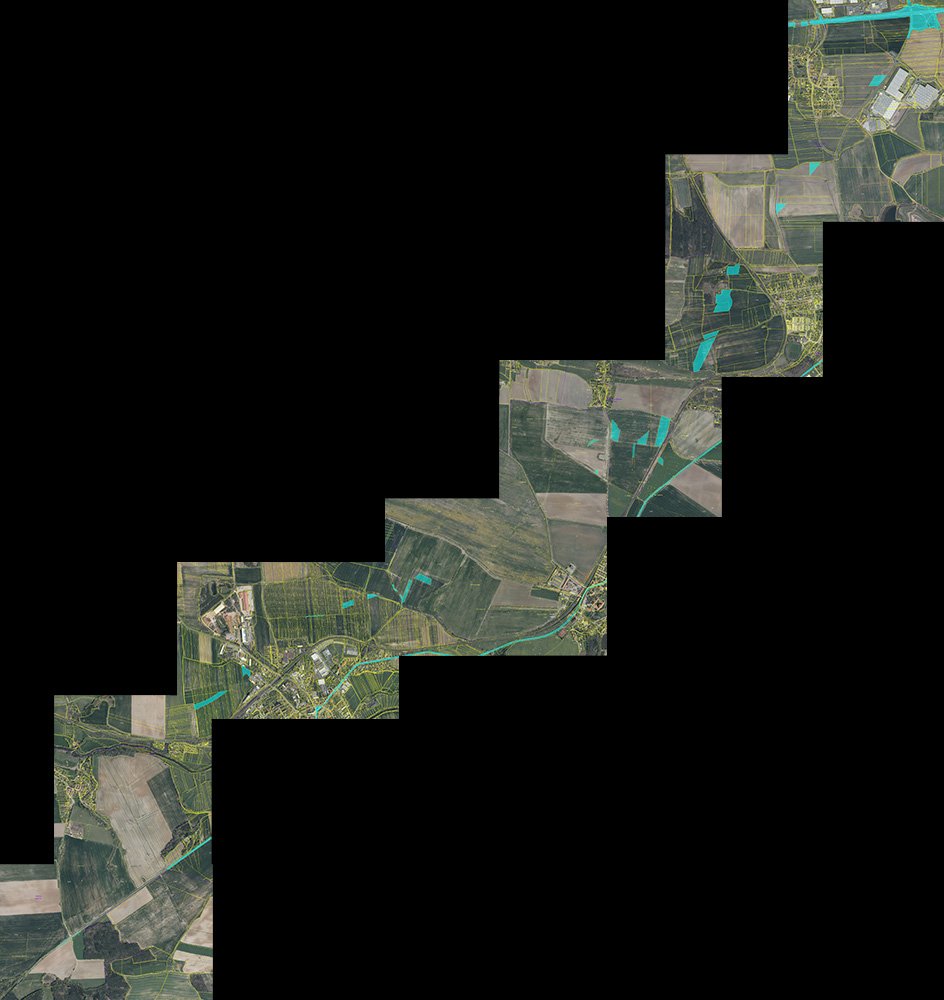

Nečekal jsem, že se v dnešní době může podobná stavba trefit hned do tří katastrů s analogovou mapou :roll:
Nejsou tedy zakresleny 3 pozemky zjednodušené evidence (1 v Chotěšově, 2 ve Střelicích). Ostatních 39 pozemků těchto katastrů (ještě Týnec u Chotěšova) je vybarveno ručně.
Takže jsem jinou výkupní mapkou nestihl.

Stav výkupů pro samotnou stavbu je stejný jako před rokem, ale k.ú. Týnec u Chotěšova již má nově dokončenou digitální katastrální mapu.
Co bohužel v této mapce není vidět, je více než 20 nových pozemků ŘSD v k.ú. Stod, které jsou ovšem roztroušené po celém katastru, jako by si ŘSD chystalo pozemky k výměně. V podobném množství jsem to ještě nikde jinde neviděl. Je to LV 1081, kdyby chtěl někdo vyzkoušet.

Přibylo několik málo vykoupených pozemků, zároveň byla prakticky dokončena digitalizace posledních katastrů, přes které vede tato stavba. Na těchto katastrech se objevila taková rarita, kdy pozemky pro stavbu jsou již zakresleny, ale pouze vnitřní kresbou, tj. netvoří samotnou hranici pozemku. Na katastrálních mapách jsou při větším zoomu zobrazeny tenkou čarou https://mapy.com/cs/letecka?x=13.199488 ... z=17&ovl=1. Zajímalo by mě, v čem může být takový postup jednodušší než kdyby se pozemky normálně oddělily a přitom u nich zůstal zapsaný původní majitel. Předpokládám, že geometrický plán musel být i na toto a tím pádem se bude dělat znova.
