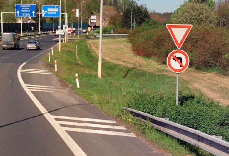

Když už jsme u této MÚK... tohle je teda ovšem taky solidní klenot. :crazy: :lol: Bral bych to asi tak, že se nesmím připojovat a musím sjezdem.
