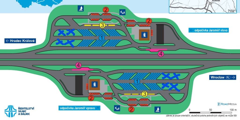

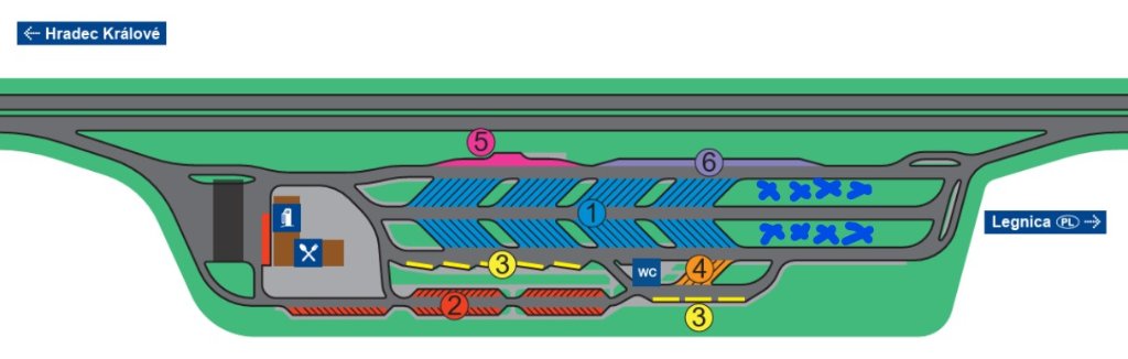

U plánovaných odpočívek Jaroměř a Bernartice/Královec jsou minimálně v infoletácích shodně vidět rezervy pro zvýšení počtu stání pro kamiony. Je to opravdu myšleno jako rezerva, nebo to protažení odpočívky má jiný důvod? Proč se minimálně v případě odpočívky Jaroměř nevyužije plný prostorový potenciál a nezvýší se počet z letákových 30 na odhadovaných 40-44 míst pro kamiony na každé z odpočívek? Je to omezení papírové, že nemáme povolení pro více míst a jen se chytře navrhlo řešení, které ono zvýšení kapacity snadno umožní?
V případě Bernartic/Královce vidím možnost zvýšení kapacity z 57/52 až na cca 85/85, nicméně tady asi dává smysl počkat jak se doprava přesune a jak bude odpočívka využívaná, v případě Jaroměře ale důvod nevidím, tam ta potřeba bude stoprocentně od začátku...

Ta rezerva tam vznikla primárně kvůli limitu na EIA, nicméně v mezičase se dospělo k závěru, že v těchto místech vzniknou dobíjecí stanice pro NA.

Také jsem měl za to, že to je kvůli EIA a když bude odpočívka od začátku pravidelně plná, tak že se to prostě dostaví až posléze.
Jestli je to rezervované všechno pro E-NA, tak to je myslím trochu škoda.
Ale třeba jich za 5 let bude jezdit hromada. :)
Podobné rezervy jsou i třeba na Dolní rovni D35 nebo Kurovice D55 (tam teda spíš hlavně pro pumpu).

Na Dolní Rovni je to rezerva na restauraci, na Kurovicích pro ČSPH. Vzhledem k tomu, je složitější její využití pro NA, protože dispozice s tím nepočítá.
D11 má prostorovou rezervu i na příhraničních odpočívkách a je v místech, aby se dala místa snadno doplnit.
Je to proto, že v rámci EIA se odpočívky posuzují kumulovaně na počet míst.
Jen doufám, že ta místo pro NA budou řešena až později, aby se to nemuselo znovu posuzovat v EIA.
