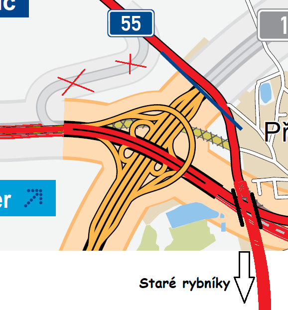

Maxík píše: 16.1.2026 7:10:08 Jak se dostanou řidiči z D1 od Ostravy do Kokor, Brodku atd?...
Blbě, protože se nesmyslně snažíme do křížení dvou dálnic napojit každou vedlejšku, co jde zrovna kolem (a to nejen tady). Mělo zůstat jen křížení D1xD55 a sjezd do Přerova. Rampa OV->OL by se pak vešla. II/150 napojit na původní I/55 tím kruháčem a do Přerova tak, jak je v ÚP přes Staré Rybníky. Pokud bylo důležité napojit II/150 přímo na dálnici, šla by třeba kousek přeložit a napojit na "svoji" MÚK někde u Kokor.
Maxík
Příspěvky: 91
Registrován: 25.5.2011 11:40:45
Re: [D55] 5502 Kokory - Přerov
Příspěvek od Maxík »
Kdyby to zůstalo takto, plus by se postavil nadjezd nad přivaděčem na ulici Staré rybníky, vše by to vyřešilo. A z vesnic okolo by se na dálnici dostali přes ty Staré rybníky a přes (snad) letos budovaný rondel u podjezdu.
Žel už to nikdo nepředělá.
Bez názvu.png (122.2 KiB) Zobrazeno 6372 x
Příspěvky: 10434
emko2 píše: 16.1.2026 8:47:58
Přesně tak.
Mimochodem 655 by šla naprosto kulantně napojit ani ne u Kokor, ale přímo do přeložky 150 u Rokytnice. Tam mít MÚK D55x150 a místní síť je tím krásně napojena jak na D55, tak na D1, protože by toto napojení bylo cca 800 m od dálničního křížení PR-sever.
Takhle se to dělá všude v zahraničí a to dokonce poměrně často.

Aram96 píše: 16.1.2026 12:01:02 ... protože by toto napojení bylo cca 800 m od dálničního křížení PR-sever.
Taky řešení, i když by si to asi vyžádalo kolektory. Jako o kousek dál u Trnávky, tam se to povedlo :ok:
Příspěvky: 10434
Žádné kolektory, normálně přídatný pruh mezi křižovatkami jako jich už spousta existuje a spousta se jich povoluje i nyní, byť norma vyžaduje o trochu delší pruh. Ale to už je teď jedno. V tomto je špatně naše norma, ne toto použité řešení.
