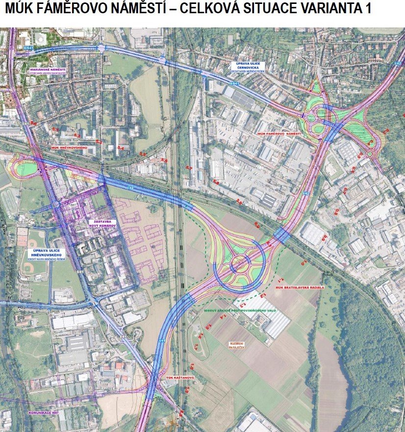

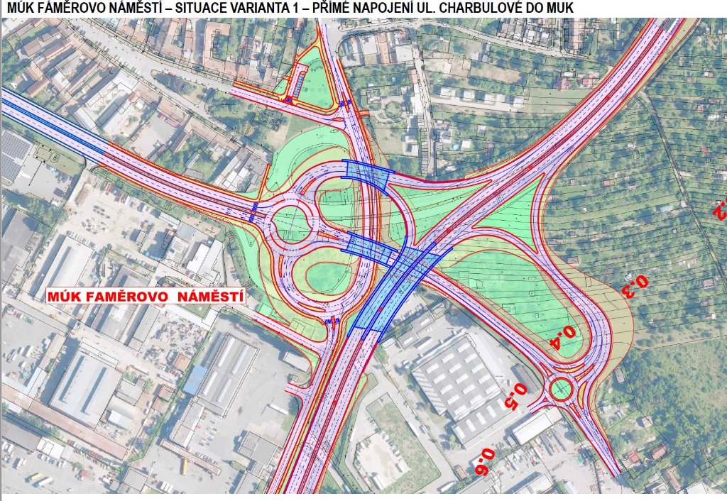

Na FB profilu MČ Brno-Černovice se objevila přehledová situačka stavby + detail řešení v okolí Faměrova náměstí. Mají tam i druhou alternativní variantu, která se odlišuje jen nenapojením Charbulove přímo do MÚK Faměrovo náměstí: https://www.facebook.com/brnocernovice V pondělí 23.3. v 18:30 k tomu má být diskuze viz FB příspěvek
Docela mě překvapilo celkové řešení, které je dost odlišné od toho co je infoletáku ŘSD:
- I/41 na mostě, Kaštanová v úrovni terénu + TOK Kaštanová s doprovodnou silnicí k MÚK Bratislavská radiála do které už nic jiného kromě VMO a této doprovodky nemá být zapojeno.
- úplně nová MÚK Faměrovo náměstí přímo napojující čtyřpruhovou Černovickou ulici přes TOK, ulici Vinohradskou i Staré Černovice
- Návrh v infoletáku ŘSD naopak počítá s propojením Faměrova náměstí a Černovické s VMO pouze pomocí doprovodky k MÚK Bratislavská radiála, Černovická by byla výrazněji zklidněná.
Má k tomu někdo bližší info, jestli je představená varianta aktuálně platná? Dopravně je z hlediska eliminace závleků a rychlosti přesunu lepší, pro klid ve Starých Černovicích je to ale významně horší, stějně tak pro Černovickou.

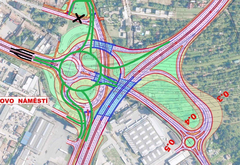

Re: VMO: Bratislavská radiála
- Tak na mapmanovo řešení snad třeba nakonec opravdu dojde. Doprovodka od Makra do velké MÚK je jednoznačně krok správným směrem pro spojení D1+D2 s nákupáky (mraky aut i kamionů denně). Tohle byl asi nejpalčivější problém původního řešení. :ok:
- Stejně tak je - teď už jen dle mého skromného názoru - krok správným směrem i vytvoření MÚK s Černovickou. Vždy jsem byl za rampy alespoň od Vinohrad. :ok: Tady se to pojalo trochu megalomanštěji, s plnohodnotnou MÚK a (ruku v ruce se zjednodušením hlavní MÚK). Proč ne, asi to dává smysl kvůli dalším napojením na východ z MÚK náměstí. Všechno okolo bude napojeno lépe. :ok:
- nechápu ale nechání Černovické v 2+2. Za mě patří klidně zklidnit na 1+1 ne? Ale je to vedlejší věc..
- a nějak nechápu zvolené řešení MÚK Faměrovo nám. Přijde mi zbytečně moc megalomanské a hlavně komplikované. Navrženy jsou dva úplně zbytečné mosty a pořád nějak nechápu k čemu vlastně jsou. Vždyť tam přece vůbec není potřeba mít mimoúrovňový průjezd (zcela mimo OK) Charbulova-Hájecká. K čemu? Vždyť všechno z Hájecké bude chtít rovnou na Černovickou nebo na VMO, nikoli na Charbulovu. :?
Nemůže prostě a jednoduše na západní straně vzniknout velká OK, do které bude vše úrovňově napojeno? Včetně ramp z VMO. Takhle nějak:
Kdyby měly být problémem příliš strmé rampy z VMO, tak se ta OK akorát může posunout dál od okruhu. Navíc myslím, že ji mám načrtlou zbytečně velkou. Prostor na nastoupání ramp bude zajisté. OK může být klidně i turbo jak je v návrhu, s turbopruhy D2-Černovická a obráceně.

Na první pohled mi to přijde jako materiál z tahové studie k VMO z roku 2016.
Ondra K
Příspěvky: 129
Příspěvek od Ondra K »
Je to výňatek z aktuálně dokončované dost obsáhlé studie na VMO od Černovické po Heršpickou.
Příspěvky: 12229
A proč to končí na Hněvkovského?
Ondra K
Příspěvky: 129
V MÚK Hněvkovského se uvažuje s rozhraním etap. Ten screen bude pravděpodobně pořízen z nějakého výkresu dílčí etapy.
