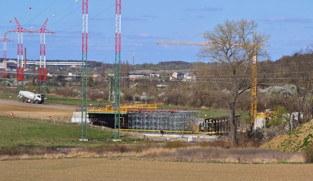

Na dlouhém mostu Dubeč (mezi Dubčí a Kolodějemi) se již začala stavět podpěrná konstrukce pro bednění pro mostovku - na severním konci. Alespoň tak to z dálky vypadá.

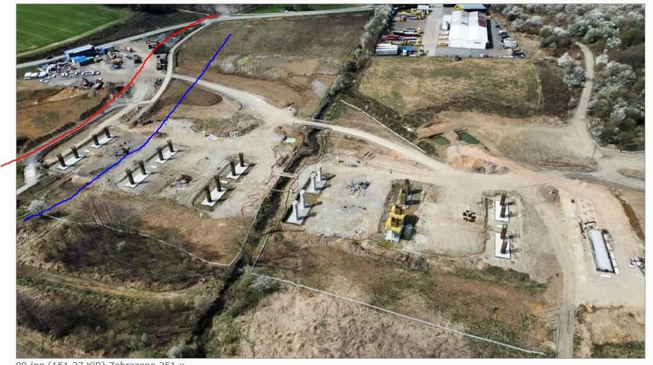

Ví někdo, mezi kterými pilíři povede přeložka Kolovratské s cyklostezkou? Hádám, že to budou ty dva nejdále od železnice?
JakubMD
Příspěvky: 598
Příspěvek od JakubMD »
Červená III/33312, ulice K Říčanům
Modrá cyklostezka

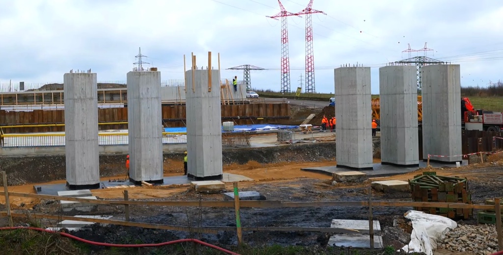

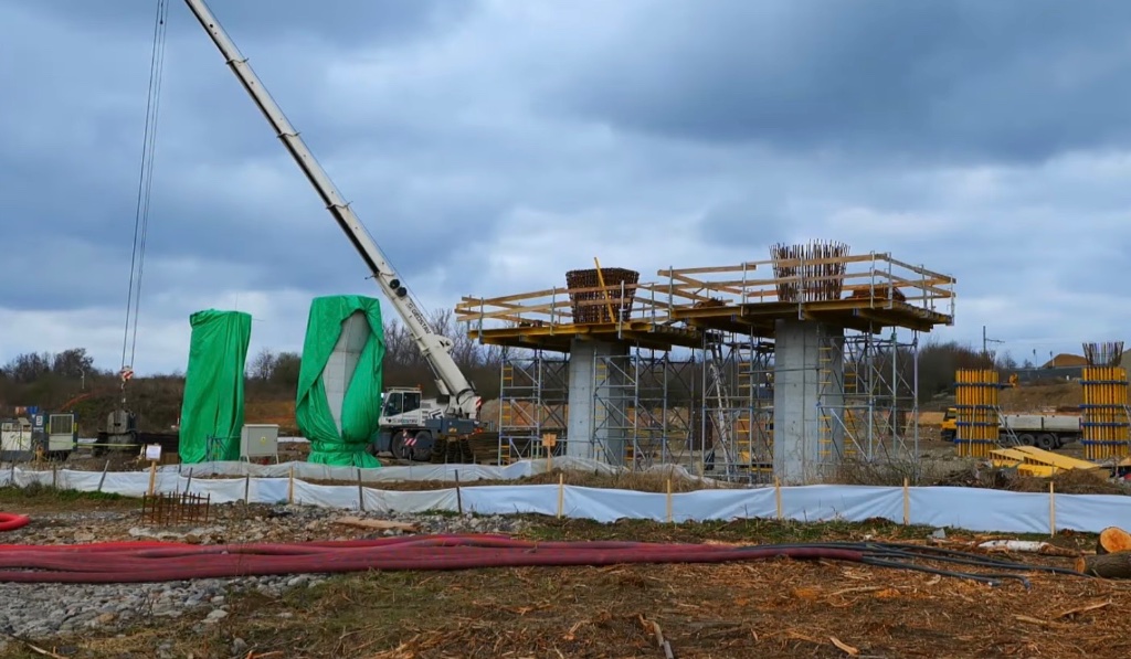

Podle čeho se určuje, jestli bude most dálnice potřebovat tři pilíře, nebo stačí dva? Je to čistě "designová" otázka, nebo má každé řešení nějaké svoje specifické výhody a nevýhody? Díky.
Co to je prosím v čase1:13? To je základová deska pro DUN pod mostem?
JakubMD
Příspěvky: 598
První fotka jsou pilíře pro dvoukomorový průřez, tedy 3 "stojny", 3 dříky pilířů.
Druhá jsou fotka pilíře pro dvoutrámový průřez, tedy 2 "stojny", 2 dříky pilířů.

Severní strana budoucího mostu přes Říčanský potok u Dubče - pohled od Dubče severovýchodně: podpůrná konstrukce pro bednění pro mostovku (omlouvám se za amatérskou terminologii).

michal píše: 7.4.2026 22:02:33 Co to je prosím v čase1:13? To je základová deska pro DUN pod mostem?
Bude tam retenční nádrž, u protější opěry taky

Takže ta vyfocená konstrukce (fotka Dubeč_sever_potok_2026_04_08) je postavena na betonovém podkladu v místě budoucí retenční nádrže, že?
Jirka L: díky! A je to prosím nějaká novota, se kterou se budeme setkávat častěji, nebo se jedná čistě o specifikum této stavby a tohoto místa?
Příspěvky: 2660
Petr-Ujezd píše: 9.4.2026 8:04:10 Takže ta vyfocená konstrukce (fotka Dubeč_sever_potok_2026_04_08) je postavena na betonovém podkladu v místě budoucí retenční nádrže, že?
ano
michal píše: 9.4.2026 8:24:00 Jirka L: díky! A je to prosím nějaká novota, se kterou se budeme setkávat častěji, nebo se jedná čistě o specifikum této stavby a tohoto místa?
to netuším. Třeba to bude vědět nějaký projektant :)

Není ta retenční nádrž proto, aby se kanalizace z mostu (potenciálně nějaké oleje a podobné) nedostala do Říčanského potoka - nějaká ekologická podmínka projektu?
