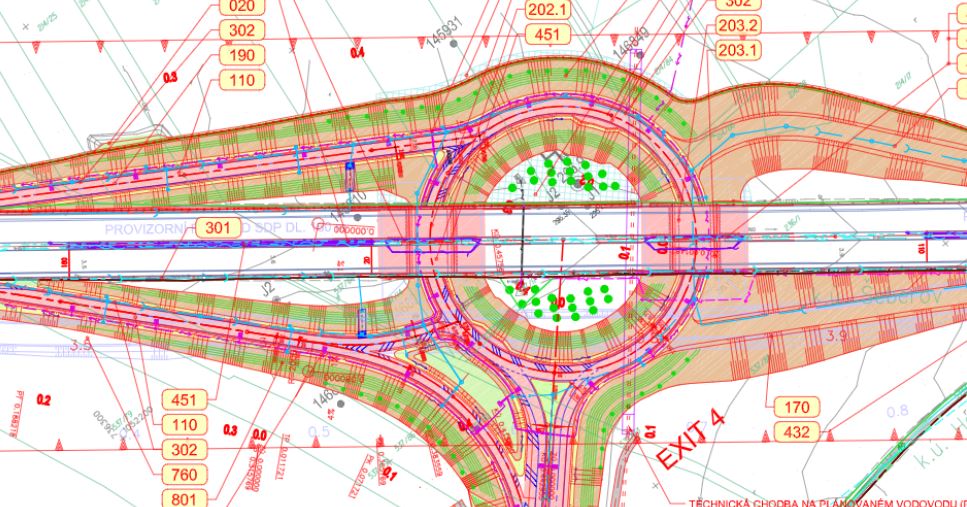

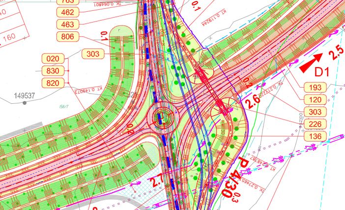

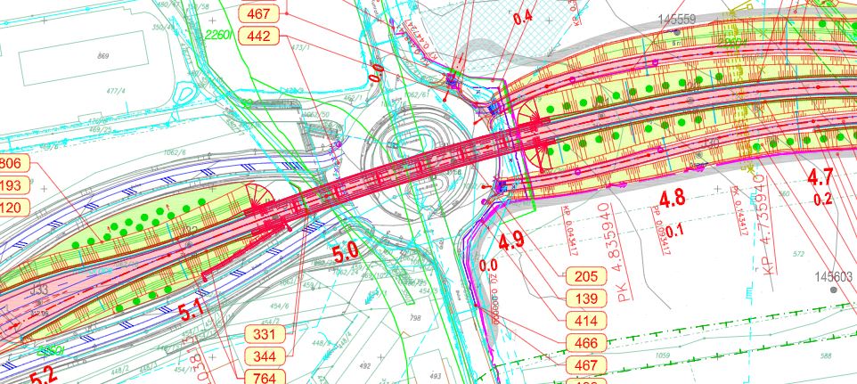

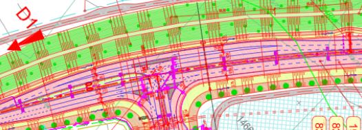

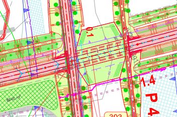

K té VS ještě pár situací křižovatek z DUR, jako je to tragédie, o tom žádná.
Nejdřív okružní křižovatka pod D1:
Pak následuje styková SSZ s připojením komerční zóny:
Pak je tam nějaká šílená OK pro výhledové plochy komerce, asi nej zvěrstvo:
Následuje mimoúrovňové vykřížení se silnicí Rozkoš - Hrnčíře:
Pak okružka se silnicí Zdiměřice - Hrnčíře:
A nakonec jediná normální MÚK s II/603:
Minimálně v případě těch dvou OK by to chtělo turbo OK s dvěma pruh přímo přes OK.

Takže z toho bude prostě taková městská sběrná komunikace řekněme (neznám přesné názvosloví). Asi tak bylo rozhodnuto, v takovém provedení ale souhlasím s tím, že stačí asi jen ten 2-pruh. :crazy: Ale jestli tam vyroste hromada obchoďáků a kanclů a kdoví čeho, tak ani pro tu místní dopravu nemusí ten 2-pruh stačit. :)
Za mě 100 krát lepší je mít buď všechno SSZ nebo všechno turbookružky. Obyč kruháč na takové komunikaci je fakt mimo. A jednou to a jednou to mi přijde rovněž špatně.
A jestli tam bude MPR 50, tak nevím, proč ta styková nemůže být jen normální styková křižovatka s odbočovacími a připojovacími pruhy, včetně toho pro levé odbočení na hlavní (tak aby z vedlejší dával každý přednost jen jednomu směru). Není na obyč křižovatce SSZ zbytečnost ? Nebo kdyby tam odbočovalo opravdu hodně dopravy, tak také neřeknu, ale to podle počtu pruhů nevypadá. :?
