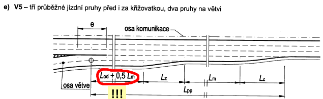

Něco k dvoupruhovým připojovákům, zde konkrétně z D0 na D8 směr Německo, silně zatížené směry s množstvím nákladní dopravy. Připojení z D0 520 je navrženo přesně dle normy - schéma V5 (3+2 → 3), kde pro Vn=120 km/h vychází Lm = 175m, Lod = 30m, Lz = 90m. Toto schéma je velký kámen úrazu a důvod proč je většina dvoupruhových připojení v ČR navrhováno velmi nevhodně. Proč je tam proboha manévrovací úsek Lm v krajním pravém připojováku doporučován s poloviční délkou (0,5*Lm)? To znamená dle hodnot výše, že se tento pruh začíná uzavírat již po cca 100 metrech. Když už není příliš prostoru, tak by ten vnější pruh měl mít 1*Lm a ten druhý klidně oněch 0,5*Lm, lépe ale u obou 1*Lm, u důležitých připojení spíše 1,5*Lm (tak jak je u V4 viz níže) či více. Od konce připojováku u D0 520 po ekodukt pod kterým se připojuje větev z D0 519 je prostor 400-500m!!

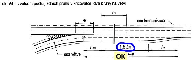

Připojení z D0 519 na D8 se to netýká, jelikož tam bude průplet 3+2 až k MÚK Zdiby. V kontrastu se špatným schématem V5 máme v normě ještě V4 (2+2 → 3), kde manévrovací úsek má být 1,5*Lm (262m) a dává za mě vcelku smysl. V souladu s tímto je navrženo např. dvoupruhové připojení v MÚK Zdiby na Prahu (3+2 → 4, resp. tam bude průplet 3+1 k D0).
Říkám si, jestli by v základu nemělo být schéma V4 v souladu s V5, aby manévrovací úsek vnějšího pruhu byl 1,5*Lm...
V4 je například na D1 u Lipníka směr Ostrava, ale zcela evidentně v rozporu s normou, tam je ten vnější pruh extrémně krátký odpovídající spíše 0,5*Lm

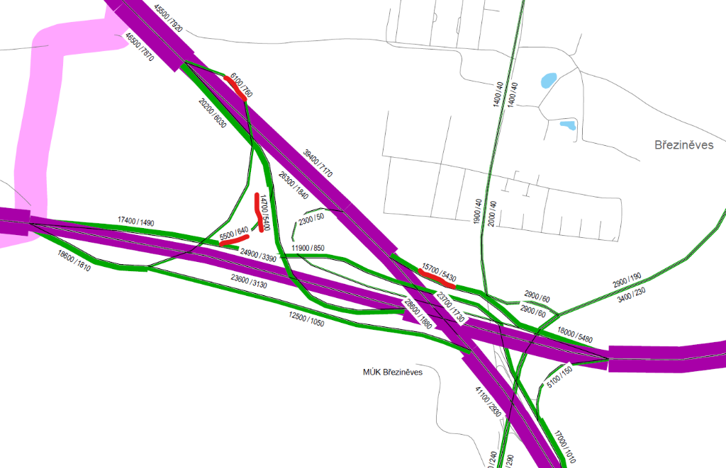

Tak tohle mě už dorazilo:
Jaksi si asi neuvědomují, že tak 70 % dopravy, co bude v MÚK Březiněves najíždět na D8, pojede z 520.
https://zdopravy.cz/obri-dalnicni-stave ... ky-279278/
Ale v návrhu jsou připojováky, které se po 100 m zavřou. Odborníci.ŘSD vysvětluje chystané rozšíření výsledky bezpečnostního auditu. „Stávající MÚK Zdiby a navazující úsek dálnice D8 již technicky nevyhovují dálničním standardům a nevyhovují ani kapacitně. Vysoké dopravní zatížení s vyčerpanou kapacitou křižovatky vede k významnému snížení plynulosti dopravy a tvorbě kongescí, což má významný vliv na
bezpečnost silničního provozu jak v prostoru křižovatky, tak i na dálnici D8,“

Arame, ve směru na Prahu je průplet 3+1, ve směru na Ústí 3+2. Škoda že i na Prahu nebude 3+2 a tudíž dlouhý rozplet, ekodukt na těch 5 pruhů připravený bude, benzínky budou zrušeny, tak nevím proč by tam těch 3+2 nemohlo být...
Samotná MÚK Zdiby je právě navržena dobře, jelikož ono připojení směr Praha vychází ze schématu V4, kde ten pátý pruh má mít 30m (Lod) + 263m (1,5*Lm) + 90 m (Lz). Připojení z 519 na D8 je v poho, protože průplet 3+2. No a s tím připojením z 520 na D8 věřím že se podaří něco udělat. Nepochybně je tam prostor třeba na 350m (2*Lm) + 90m (Lz) + 175m (1*Lm) + 90m (Lz) a ještě zbyde 200m rezervního prostoru před připojením z 519.
Druhý odbočovák má dle návrhu aktuálně bohužel jen klín 100m (Lv) + 150m. Je už ale i pod ekoduktem, takže ten nebude limitujícím faktorem. S tím s také musí něco udělat...

Pravdu máte, dívám se do nějakého staršího modelu co byl přílohou k EIA a tam se ty odbočující intenzity 519-D8 vs. 520-D8 liší dost významně. Vzhledem k tomu že i rampa D8-519 má být jednopruhová (což je dostatečné), tak i 519-D8 by měla stačit jednopruhově, resp. klidně spojit do jednoho pruhu kus před přimknutím k D8. Připojení z 520 vyřešit režimem 3+2 -> 4, k nim připojit jeden pruh z 519 a pokračovat v režimu 3+2 k MÚK Zdiby. To je asi nejvhodnější řešení řekl bych...
