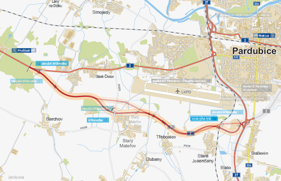

Re: I/2 Pardubice - jihozápadní obchvat
Příspěvek od vodouch2000 »
V listopadovém létáku je informace, že "došlo ke shodě ŘSD a Ministerstva obrany na finálním vedení trasy (kolem letiště)."
Trasa se viditelně zaklikatila, přiblížila Starému Mateřovu a větším obloukem míjí skládku odpadu u MÚK Dražkovice. Křižovatka Starý Mateřov se změnila na MÚK.
https://apdos.roadmedia.cz/Upload/Stavb ... :05:55.652
