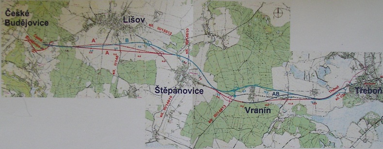

Dokumentace EIA na Lišov - Třeboň z I/2000 píše:Silnice v úseku Č. Budějovice - Třeboň byl v roce 1993 zařazena do sítě rychlostních komuniací v kategorii R 22,5 (usnesení vlády ČR č. 641 z 10. 11. 1993). Později byla z této sítě vyřazena a ve vládním usnesení č. 527 z 16. 10. 1996 je již silnice I/34 v úseku Č. Budějovice - Třeboň vedena v kategorii S 22,5. Podle výsledků celostátního sčítání dopravy z roku 1995 provedlo Ředitelství silnic Praha v roce 1997 posouzení šířkového uspořádání silnice I/34 a rozhodlo, že vyhovující je kategorie S 11,5/80. Přestavba silncie I/34 v úseku Lišov - Třeboň však má být připravována tak, aby mohla být později zařazena do sítě rychlostních silnic (R 11,5).
Přikládám mapu z dokumentace EIA. Stanovisko bylo vydáno pro variantu A (červená) v úseku Lišov - Vranín a ve zbývajícím AB (tmavě modrá). Plus nějaké další vyjímky a možnosti, co by, kdyby
