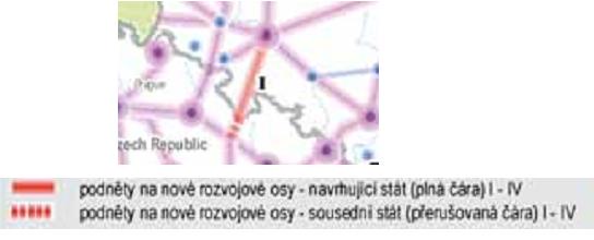

pavel.hrdina píše: Uvedomte si, ze Vratislav je po Vidni (cca 120 km), Bratislave (cca 130 km) a Praze (cca 200 km) ctvrte nejblizsi (cca 250 km) z opravdu velkych (nad 500.000 obyvatel) a historicky vyznamnych mest. S ostatnimi tremi ho bud uz spojuje dalnice anebo v brzke dobe spojovat bude, Vratislav je logickym pokracovanim trasy z Vidne.
Tak si to asi Poláci uvědomili a zadali nakreslení čáry do politiky územního rozvoje ČR:
Hledajíc úplně něco jiného jsem si nemhl nevšimnout následující nenápadné čárky v dokumentu schůzky ministrů Visegradské skupiny:
SPOLEČNÝ DOKUMENT ÚZEMNÍHO ROZVOJE V4+2 (Visegrad)
http://www.uur.cz/images/5-publikacni-c ... 092010.pdf
z jednání ministrů zodpovědných za regionální rozvoj
zemí Visegrádské čtyřky, Bulharska a Rumunska,
konaného 29. března 2010 v Budapešti (Maďarsko).
Společný přístup k odstraňování bariér územního rozvoje států V4+2
str 22
V části 1 Společného dokumentu byly na území států V4+2 na základě analýzy národních dokumentů územního rozvoje a dalších oficiálních dokumentů identifikovány vzájemné přeshraniční nenávaznosti rozvojových os ......
V průběhu prací na části 1 se rovněž objevily úvahy o potřebě doplnit stávající vymezení rozvojových pólů, rozvo-jových os a dopravních sítí o „nové úseky” rozvojových os nebo dopravních sítí na území států V4+2. Většinou by se jednalo o úseky, které by propojily dva rozvojové póly na opačných stranách hranice. Některé státy daly podněty na nové rozvojové osy (viz obr. 6 na str. 24), které však zatím nebyly dostatečně se sousedním státem projednány. Jedná se o následující úseky rozvojových os:
I. mezi Polskem a Českou republikou ve směru Wrocław – Brno (polský podnět)
mezi Maďarskem a Sloven-skem ve směru Budapest – Banská Bystrica (maďarský podnět);
My se už asi nedočkáme, ale některé myšlenky si žijí vlastním životem.
R43 na sever.JPG (13.8 KiB) Zobrazeno 19816 x
Re: Trasování - sever
Tak pokud by už stála R43, tak by snad ten zbytek zacvakala EU :D
Bohužel, tohle je hudba hodně vzdálené budoucnosti, možná i snad nedosažitelné.
EDIT: Když jsem na to teď koukal do mapy, tak si říkám, škoda, že se na to nemyslelo dříve, mohlo se to spojit s R44 do Zábřehu, kde by se to potom odklonilo na tu Wroclaw a byly by to dvě mouchy jednou ranou. Škoda, no.
Zadání nebo spíše požadavek polské strany varianta přes R44 na Zábřeh spolu s R35 Mohelnice - Staré Město může také splnit. Ta čára na té mapě je schematická. Stejně tak politika územního rozvoje ČR neříká, kde přesně.
Nejde o stavbu, ale o čáru do územních plánů a vymezení koridoru. V tamním terénu zastavění údolí znamená v budoucnu nesmírně nákladnou stavbu. Naopak smyslupné využití tohoto koridoru na obchvaty umožní někdy v budoucnu stavbu. Pokud tam bude dálnice, tak také bude už těžší udělat v průsmyku do Kladska CHKO.
