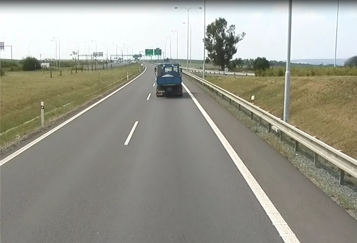

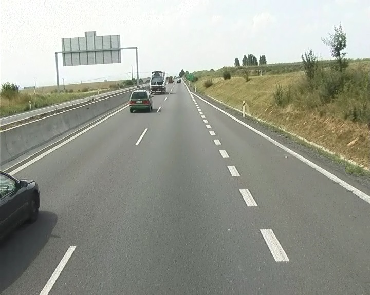

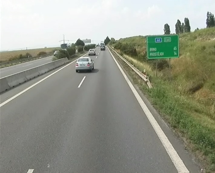

Trasa R46 v MÚK Slanovín byla přestavěna na R 22,5 plus nějaké ro rozšíření a úpravy, ale R 22,5 je základní kategorie pro přeložku R46 v rámci stavby 3509.
S 20,5 nemá odstavný pruh, pouze 0,25 m široký proužek za vnějším vodícím proužkem. Je to docela zvláštní kategorie, snad kromě úseku z Bíliny na Most se nikde nevyskytuje. I na R46 se vyskytuje pouze v cca 1,6 km dlouhém úseku, na kterém je zhruba uprostřed možnost zastavit v případě poruchy (odpočívka, jedna funkční a druhá ne, ale místo tam je). Nic tragického to není.
Uspořádání kategorie
4 x jizdní pruh 3,5 m
vnitřní vodící proužek 0,5 m
vnější vodící proužek 0,25 m
zpevněná krajnice 0,25 m
nezpevněná 0,5 m
SDP 3 m
Je to jen vyjímečný případ. Důvody pro realizaci takové kategorie bych viděl v omezených možnostech techniky zhotovitele stavby.

- R46_MUK.jpg (91.21 KiB) Zobrazeno 10863 x
- R46_konec kolektoru.jpg (114.8 KiB) Zobrazeno 10863 x
- R46 S 20_5.jpg (111.49 KiB) Zobrazeno 10863 x
Re: R46 obecně
Díky moc za foto a informace o kategorii. Konečně v tom mám jasno
Alespoň tedy v tom, jak vypadá S 20,5 a kde na R46 je a kde není.
