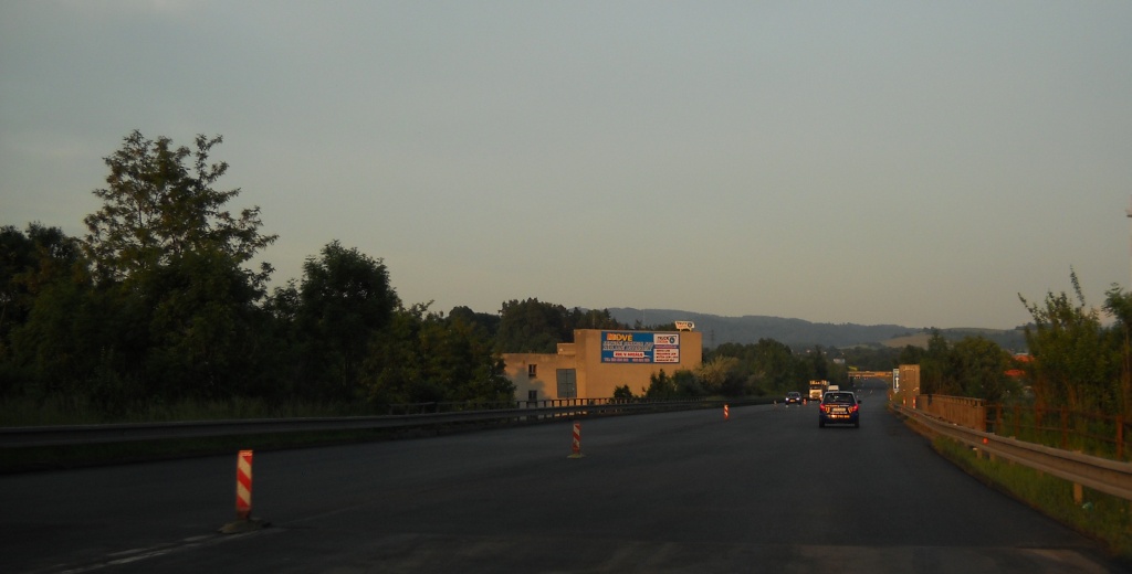

včera již bylo hotovo
kolik ta výměna povrchu stála?
