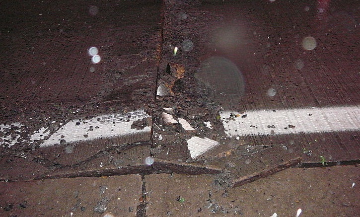

Ty fotky jsou z lonska - neni na nich nahodou ten schod, co se udelal na D5 ? :)

jj je to jen ''ilustrační'' foto
Re: Provoz na D1 mezi Prahou a Brnem
To jsou fotky z D5, a s ohledem na panely, zase z lidí dělají akorát blbce...

takhle to vypadá
PS pro Kasmeho :D : Novinky.cz
Naposledy upravil(a) mbmat dne 22.6.2011 21:19:28, celkem upraveno 1 x.
neříkej, žes to fotil ty? Každopádně by to chtělo uvést zdroj : )

Ta fotka se objevila na Novinky.cz
