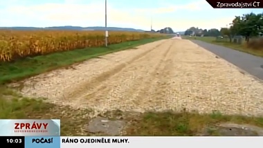

Podle popisu v článku i podle fotky to vypadá, že ten kamion projel celej ten štěkovej pás (!!!), déle ujel 180 metrů po poli (!!) a pak se zastavil o nějakou průmyslovou budovu. Prostě nějak takhle: http://old.mapy.cz/#mm=TtTcFP@dm=138782 ... 00384@z=16
Na fotce na idnes je vidět poslední sloup vedení vysokého napětí, které podle turistické mapy končí v těchto místech.
Netušil jsem teda že ty únikový zóny jsou až takhle nefunkční. Ale alespoň to díky tomu esíčku neposlal do města, takže k něčemu to tam fakt dobré je.

Někde v diskuzi je jedno docela možné vysvětlení - zanedbaná údržba, laicky - hlína a jiný organický bordel se usadil ve vaně se štěrkem a stmelil spodní vrstvy štěrku tak, že pozbyly své funkcionality.
ed: A mimochodem, během existence toho pásu tam skončilo (a úspěšně zatavilo) již více kamionů.

Na Novinkách je video přímo z místa, opravdu ten štěrk projel. Bohužel z toho videa nepoznáme, jak moc se zabořil či ne, v každém případě koleje ve štěrku jsou.

Sice projel, ale řekl bych, že ty stopy nejsou ani zdaleka tak hluboké, jak by měly být. Bohužel nevím, kde je taková specifikace toho pruhu.

myslím si to samé zanedbaná udržba toho pásu, pamatuju si cca 8-9 let zpátky když sem tama projížděl tak tam byl kamion a nebyl ani za půlkou toho záchytného pruhu a ležel na břiše uplně probořený, mám dojem že tenkrát o tom i někde psali že ho museli vykopávat že ani technika ho nebyla schopna vytáhnout.

A v televizních novinách na Nově zazněla z úst mluvčí ŘSD informace, že brzdný pás fungoval správně, ale kamion jel příliš rychle. Údajně měl zařazený rychlostní stupeň 5 místo doporučovaného 2, tak prej proto to projel.
Najde se tu nějakej trucker, kterej by nám řekl, na jakou rychost se asi tak dokáže rozjet Iveco EuroTech se zařazenou velkou pětkou? Dost pochybuju o tom, že to bude víc jak 80 km/h, spíš míň, to už prostě ten motor víc neroztočí.
Jinak ta doporučovaná dvojka je skvělá věc, kamion má pak dolu rychlost kolem 10 km/h ... kdyby to tam dělal každej, tak je tam dennodenně kolona až do Moravské Třebové :)

Viděl jsem únikový pásy, který měly na konci ještě hromadu štěrku místo "šturcu". Sice je to už krapet drastičtější brzdění, ale pořád lepší než zeď fabriky.

No možná ta hromada štěrku na konci pruhu by nebyl blbej nápad, jen aby neměla po pár letech stejně mizerný vlastnosti jako celej pruh. Měla by se tam občas poslat čistička štěrku, ale tu maj asi jen ČD v kolejovym provedení ;-)
