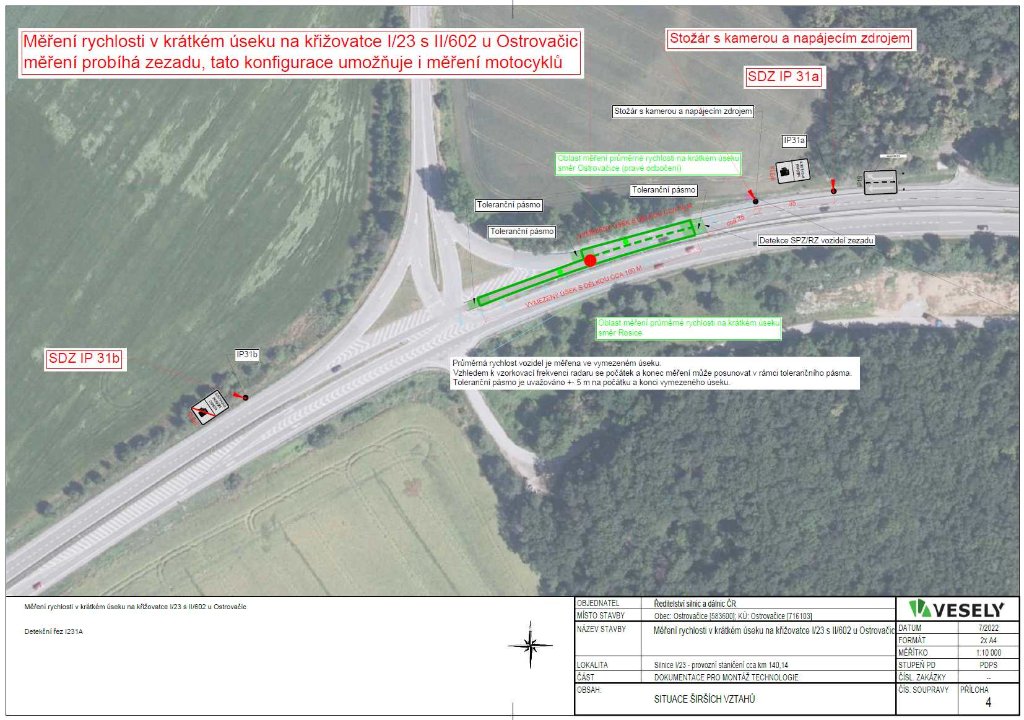

Nemá někdo info, jak je to s tím měřením? Na úsekovku mi úplně nesedí fakt, že tam stojí jen jeden stožár s kamerami. Nebo už se technologie posunuly a stačí to? Výkopové práce v asfaltu neprobíhaly, takže smyčky tam nejspíš taky nebudou..

https://brnensky.denik.cz/zpravy_region ... hlost.html
Fungovat začne podle státních silničářů nejpozději začátkem května 2023 a ochránit má jedno z nejrizikovějších míst na Brněnsku, kde denně projíždí tisíce řidičů a kde se také stávají časté nehody, včetně těch smrtelných. „Toto bylo jediné vhodné řešení z pohledu reálného dosažení strategie Besip," reagovala Trubelíková na otázku, zda nebyly ve hře i jiné možnosti. Náklady na koupi takového zařízení jsou zhruba dva a půl milionu korun.
Měřit bude po sjezdu z dálnice D1 na 182. kilometru u Kývalky na Brněnsku ve směru z Brna na Prahu před křižovatkou silnic I/23 a II/602. Tam se setkávají řidiči sjíždějící před Brnem z dálnice s řidiči sjíždějícími z dálnice za Brnem ve směru na Rosice. Problémy mají především s odbočením doleva, ať už ve směru od Ostrovačic na Brno, nebo od Rosic do Ostrovačic.
Technika bude úsekově měřit v asi půlkilometrové oblasti s pořízením záznamu aut, která překročí povolený limit. „Přestupky bude řešit příslušná obec, v tomto případě město Rosice," oznámila Trubelíková. Data z radaru nejprve odejdou na server republikové policie.

Půl kilometru je blbost.
Na https://tenderarena.cz/dodavatel/seznam ... ZPR2uAHuoU je v dokumentech PDF soubor s technickou zprávou a jsou v tom i mapy a výkresy.

Edit: aha, to má být úsekové jen na takový kousek.. no to vymyslela zase nějaká hlava. Radši no koment. :lol: To je zase nějaká malá domů, tady by funkci s přehledem plnil klasický radar na jednorázové změření rychlosti kousek před křižovatkou.

Jinak doplním info, že výše zmíněné měření rychlosti zde na 23 skutečně funguje tak, jak jsem si tu přál a navíc jde o běžný radar, nikoli úsekové měření. Alespoň to tedy v terénu na úsekovku nevypadá.
Každopádně směr Rosice>Brno se neměří, byť tam ta nesmyslná MPR 70 pořád je.
