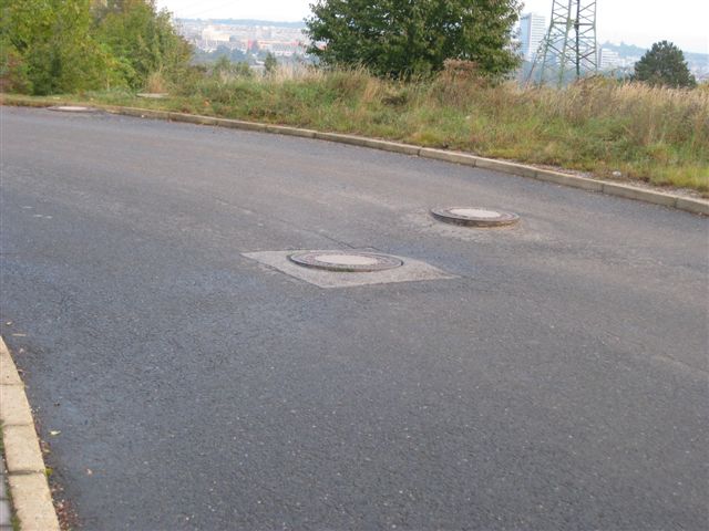

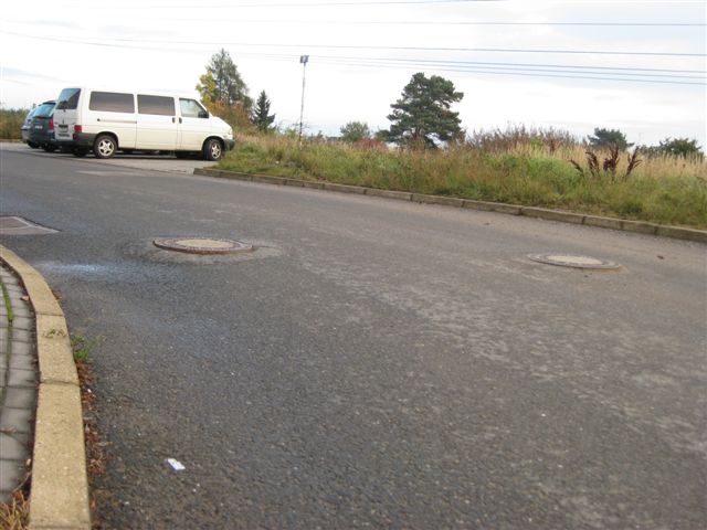

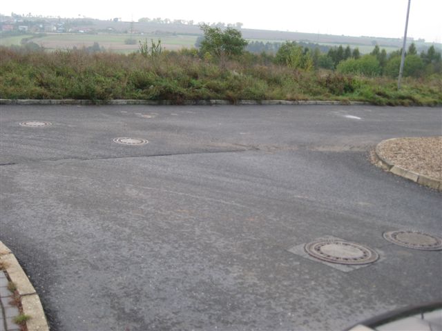

Ale dvě nerovnoběžné řady, s dekly uprostřed pravoúhlých zatáček nebo v křižovatce - to už je na zblití, zvlášť pokud povrch začíná pracovat (nerovnoběžnost na rovince neřeším). Přikládám kratičkou fotodokumentaci (jen výběr, bylo by toho víc - ani jeden kanál se na fotkách neopakuje :x )
Co s tím :?:
druhá zatáčka
druhá zatáčka
jedna zatáčka
jedna zatáčka
křižovatka
křižovatka
