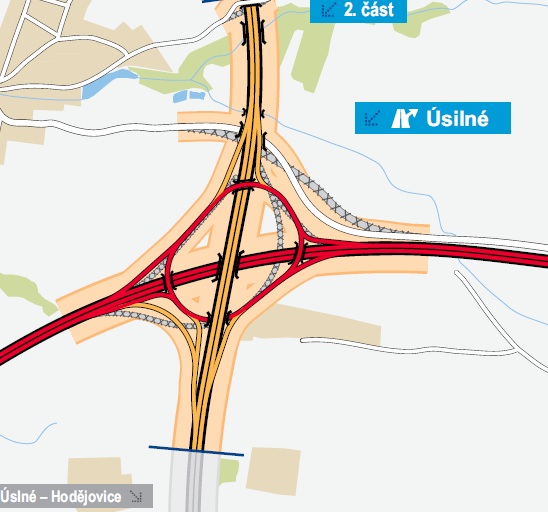

Tak podle nového letáku je ta křižovatka s I/34 opravdu nádherná :lol: ... tudle most přes, pak zas pod, tadyhle dáme menší oblouček, tady to řízneme víc, přidáme sem tam nějaký ten bypass.. :crazy:

Šmankote to je paskvil, proč tam není klasicky čtyřlístek, ty už se dnes nenosí?

U čtyřlístku se kříží směry najíždějících a odbočujících vozidel, takže proto se dnes již nenosí.

Ok, to beru. Když ale koukám do mapy, tak ta původní křižovatka sice byl částečný čtyřlístek ale s přímou rampou CB-PH, takže bez problému, průplety na těch třech vratkách bych jako problém neviděl vzhledem k tomu, že intenzity tam budou minimální.

To byl trojlístek.

Blil bych velebnosti. Na tom kruháku se úrovňově kříží mnohem více směrů, než na původním 3lístku, který je už částečně vybudovaný. Někdo asi chtěl mít pomník.

Na tom kruhaku snad zadny krizeni nebudou, predpokladam, ze kruhak bude dvoupruh a vzdy vnejsi pruh se bude pripojovat/odpojovat...

Jen aby to nedopadlo jak v Ostravě...

Nojo, ale v původní variantě tam byla pro ten jistě s přehledem nejvytíženější směr ČB-PHA semidirektivní rampa bez jakýchkoli průpletů. Toto je oproti tomu opravdu katastrofa...
